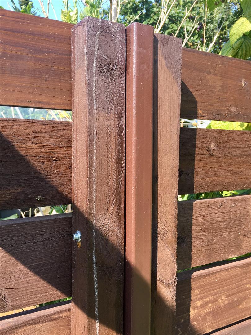

Postitusi: 6803
On tänanud: 135 korda
On tänatud: 154 korda
Re: aialippide kinnitamine väravaraamile puurkruvidega
Külaline kirjutas: 17 Aug 2018, 10:09Võib ka peale või alla paigaldada
Kõrvale võib ka. Metallpostidega aed on selliselt tehtud:
