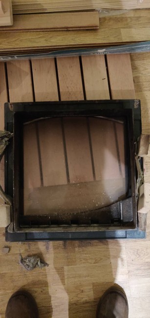

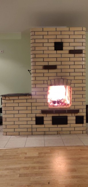

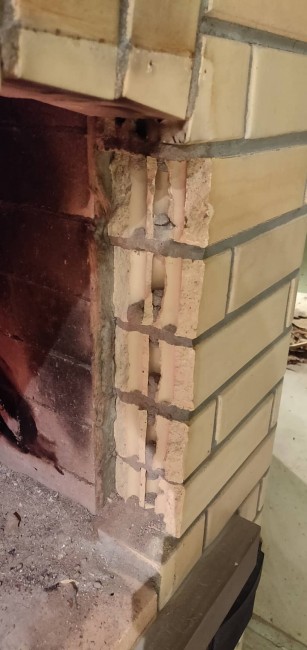

Mure selline, et ostsin maja kus sees kaks tellisvoodriga ahju. Ahjud ehitatud 2006-2007.a aga köetud vast mõnikümmend korda. Mõlemal ahjul on sama viga, uksed olid sisuliselt eest ära kukkumas, nii et ohtuse pärast tõstsin need ise eest ära. Vooder on kärgtellisest ja uks kinnitatud nii lühikeste kruvidega, et need ainule esimese kärje tühimikuni ulatusid. Selle tulemusena olid kivid ära murdunud.
Lisasin pildid manustena.
Otsin ideid kuidas piltidel olev ahi uuesti korda teha. Üks võimalus tundus, et kui leiaks laiema ukse siis lõikaks servad sirgeks, paneks korralikult ukse ette ja olekski lahendatud.
Kui kellelgi on ideid kuidas olemasolev uks viisakalt ette panna siis ootan nõuandeid.

Tihver kirjutas: 12 Nov 2018, 22:38 ... Vooder on kärgtellisest ja uks kinnitatud nii lühikeste kruvidega, et need ainule esimese kärje tühimikuni ulatusid. Selle tulemusena olid kivid ära murdunud...
Ilmselt olid kruvid liiga kõvasti kinni keeratud, sellepärast murdusid kivid. Muidugi ei saa ma aru, miks üldse kärgtellisega ahju peab tegema. Aga teema pole sellest ...
Ma teeks roostevaba metallist L tähe ja pistaks selle külgseina taha. L teine sein kaitseks seda lagunenud kohta. Siis katsuks kuidagi ukse ja L jupi omavahel ühendada. Igasuguseid variante on - delo tehniki.

Kas tulekindla seguga külgesid uuesti õigesse mõõtu ei annaks kasvatada ja siis uuesti uks ette? Et visuaalselt asi parem välja näeks võiks enne servad sirgeks lõigata.
Ideaalis ostaks selle teenuse oskajalt mehelt mitte ei nikerdaks ise aga kahjuks kolm Haapsalu potseppa, kelle kontaktid netist leidsin pole suvatsenud isegi vastata mailile.

Vaatasin veelkord pilti ja purunemine on ilmselt kuumusest. Liiga palju kive on katki. Voodritellis ulatub ju tule kätte ja sealt algab pragunemine. Ilmselt on vasaku külje kivid kerge löögiga tehtavad sama pikaks, kui parema poole omad.
Kui paikamisest rääkida, siis üks variantidest olekski natuke äärt juurde valada. Selle karuse ääre külge peaks valumassa kinni hakkama küll. Pärast teeks kaitseplekid ja kinnitaks ukse.
Kui nüüd tõenäolisuse teooriat arendada, siis võis üks neist mittevastanud pottseppadest olla ahju sündimise juures.

Kuna avastasin, et lisaks lagunenud külgedele on sisuliselt lahtised ka ukse kohal olevad voodri kivid siis otsustasin, et ahjud lähevad lammutamisele ja lasen asemele ehitada ühe väiksema tellisahju. Kogu raua osa (uks, luugid, restid, siiber) saab ju ära kasutada ja lisaks jääb teine täis komplekt üle veel teise ahju lammutamisest.

1x olen teinud auktellisest voodriga,konkreetne soov oli,kodaratega kinnitus.Kruvi seal on jah kuradist.
