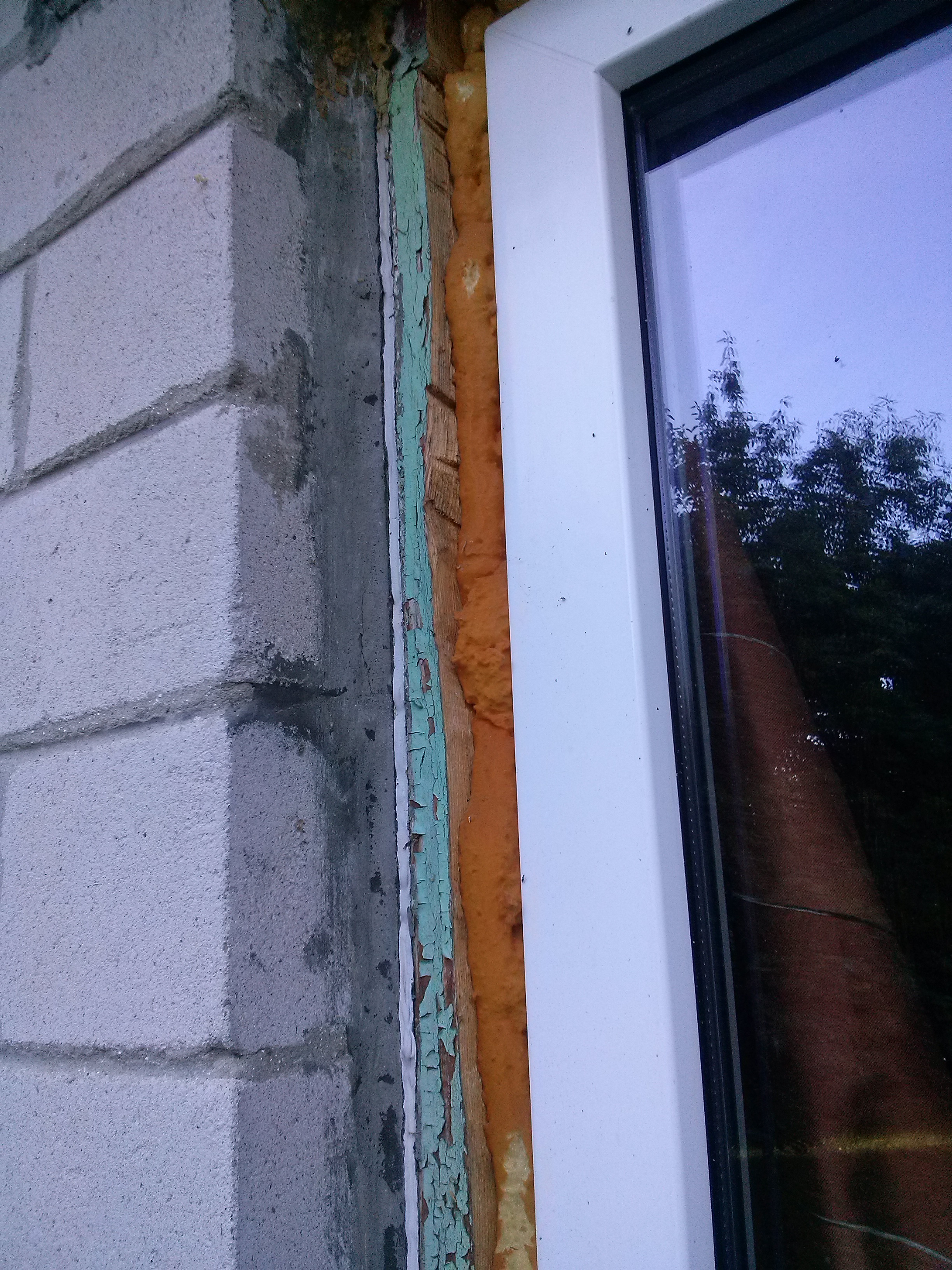

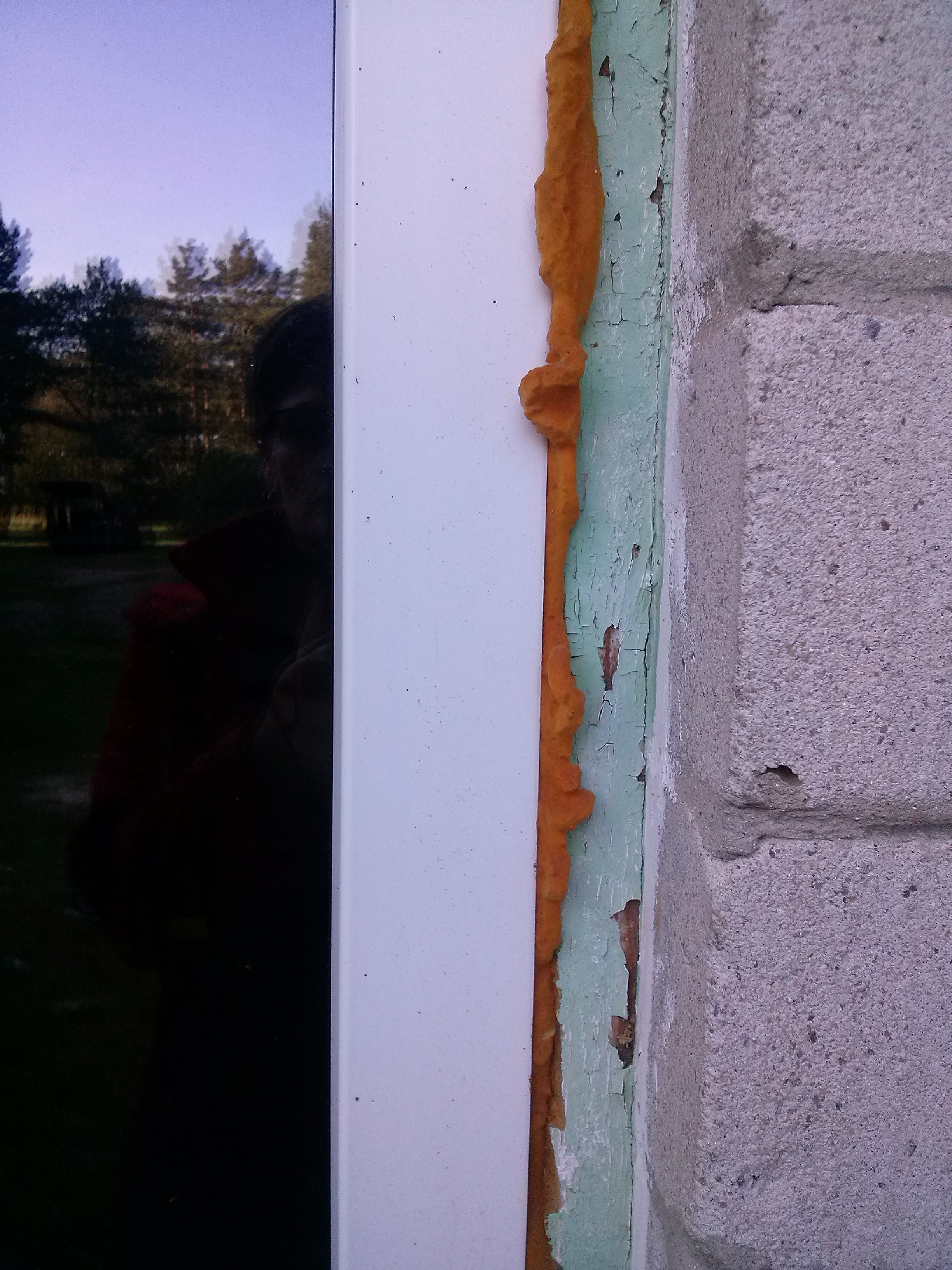

Silikaat ei jää põskedekeks,kuna jäi nüüd akna servadest eemale. Kui vaadata eestpoolt, siis on aken, montaživaht ja jupike palksina ja alles siis silikaat.
Ongi küsimus, et millega täita ja viimistleda need servad? Kui laoks veel ühe rea silikaati nüüd akna äärde juuurde, siis oleks paledeks silikaat, aga terve kivi kohati sinna ei mahu ja imelik jääks see ring ka.

Enne olukord on pildilt näha, minu arust on uus aken pandud vana akna lengi sisse, või vähemalt midagi sarnane mulje jääbmeelis11 kirjutas: 28 Sept 2017, 16:40 Tellisest seina aknapõsed on tavaliselt krohvitud. Kuidas need enne akende vahetust olid?

Raami külge omakorda mõlemas suunas 21x95-195 höövellauad värvitud soovi kohaselt. Tühja nurga mis jääb höövellaua taha prussi ja aknaraami vahele veel vahtu täis lasta enne höövellaua kinnitamist.
Tulemus siis midagi sellist:

Muidugi on veel võimalus, et otsid samast ajastust ja kulumisastmega silikaattelliseid, lõikad pikuti õhekamks ja pooleks vastavalt pale laiusele/paksusele ning kleebid pale külge, kuid sel juhul sul ei ole soojustust.

Vanal aknal lengi kui sellist ei olnudki. St oli ju leng, aga mitte selles mõttes nagu tänapäeval olem harjund nägema. Leng ei olnud mitte akna osa vaid seina osa:) see oligi seina pruss, mis ühel poolt hoiab palke koos ja teiselt poolt oli akna jaoks soon sisse lõigatud. Uute aknede jaoks on seda tala natuke laiemaks lõigatud ja sinna siis uus aken kinnitatudmeelis11 kirjutas: 28 Sept 2017, 16:40 Tellisest seina aknapõsed on tavaliselt krohvitud. Kuidas need enne akende vahetust olid?

Selline väljanägemine on küll ok, aga nii palju pole sealruumi nagu sa kirjeldad. Kohati on ruumi 2,5 cm, kohati 10 cm.Benno kirjutas: 28 Sept 2017, 18:41 Sõltub muidugi kuidas tahad et pärast väljanägemine jääb. Mina kui puidu austaja keeraksin 45x95 või 45x70 prussid, sõltuvalt kuidas ruumi on tüüblitega lapiti silikaadi külge, välimise seinaga tasa, moodustas sellest raami.
