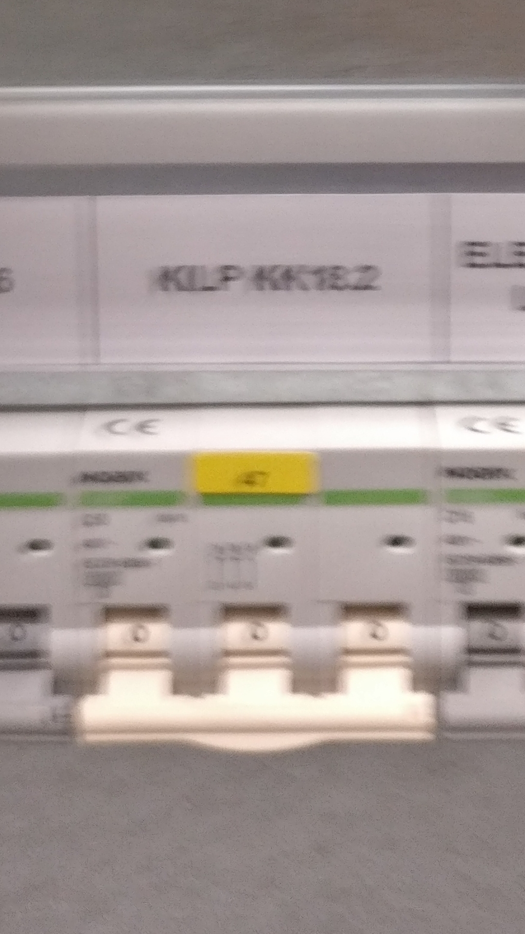

Lugemata postitus Postitas stiihia »
Üks jube udune foto ka keldris asunud kaitsmest.

Re: Kas mu peakaitse on 63A? 400V seadmete ühendamine?
Seadmed on sul 1-faasilised ja 3-faasilised ning nende kohta on tavaliselt teada võimsus, lisaks ka ruumide valgustus. Seega võimustega on lihtsam asjast ülevaadet saada. 50 A peakaitse võimaldab sul korraga kasutada max 34 kW (oleneb ka mis seadmetega tegu).stiihia kirjutas: 10 Okt 2019, 12:30Toitekaabli teises otsas on 50A kaitse... Järelikult 3x50A = 150A
