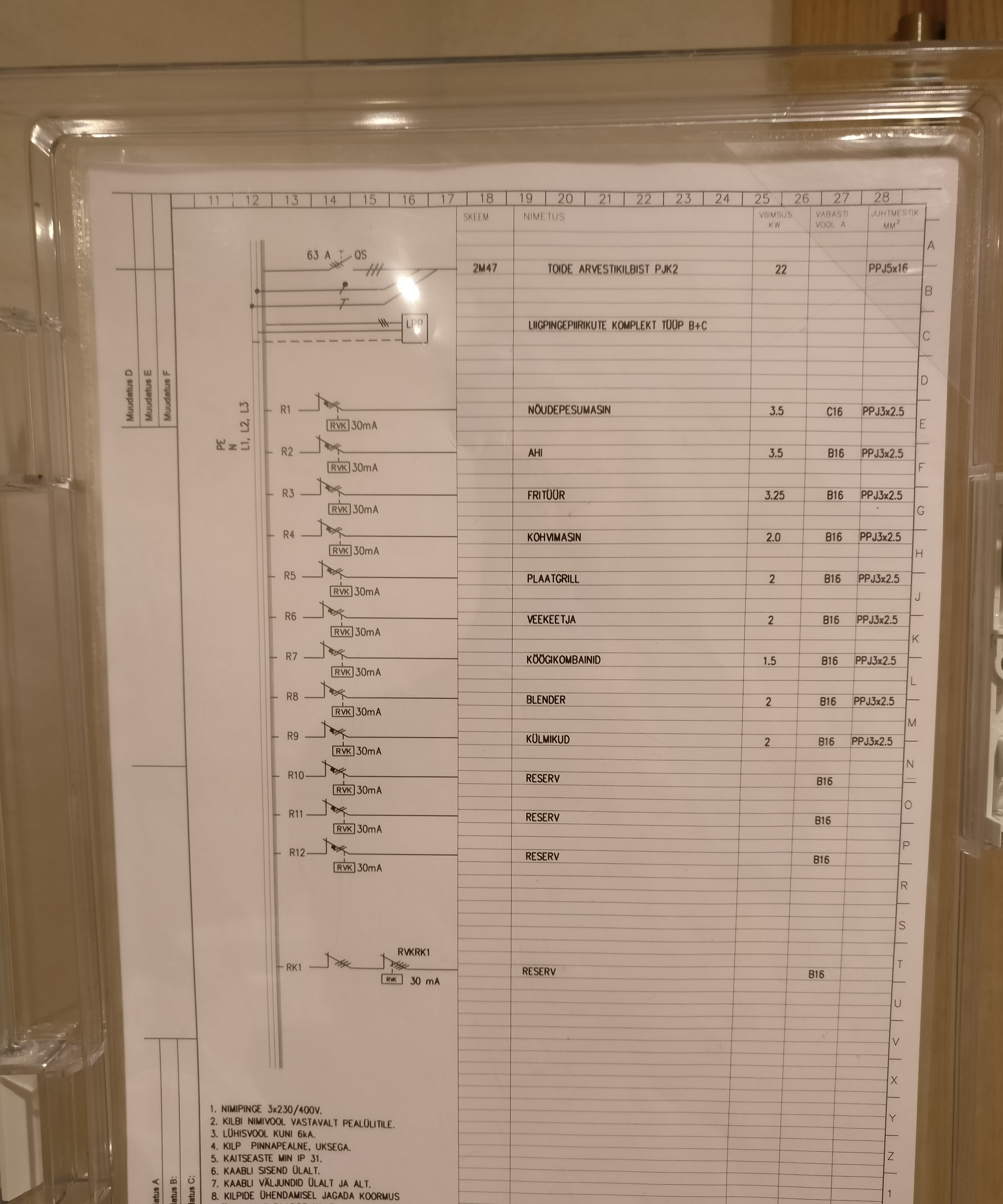

Võiksid proovida omale selgeks teha, et 3-faasilise ühenduse korral saab kirjas oleva voolu korrutada 3-ga, kui tarbijad kõik 1-faasilised, nagu skeemil. Seega võid selle ühenduse maksimaalse voolu võtta ca 190 A. Tarbijad tuleb ilusti 3 faasi vahel ära jagada.
Kilbi projekt ei tundu ka olevat 3-faasi jaotusega, seega sobimatu 3-f tarbijate jaoks või on esitatud vaid osa projektist.

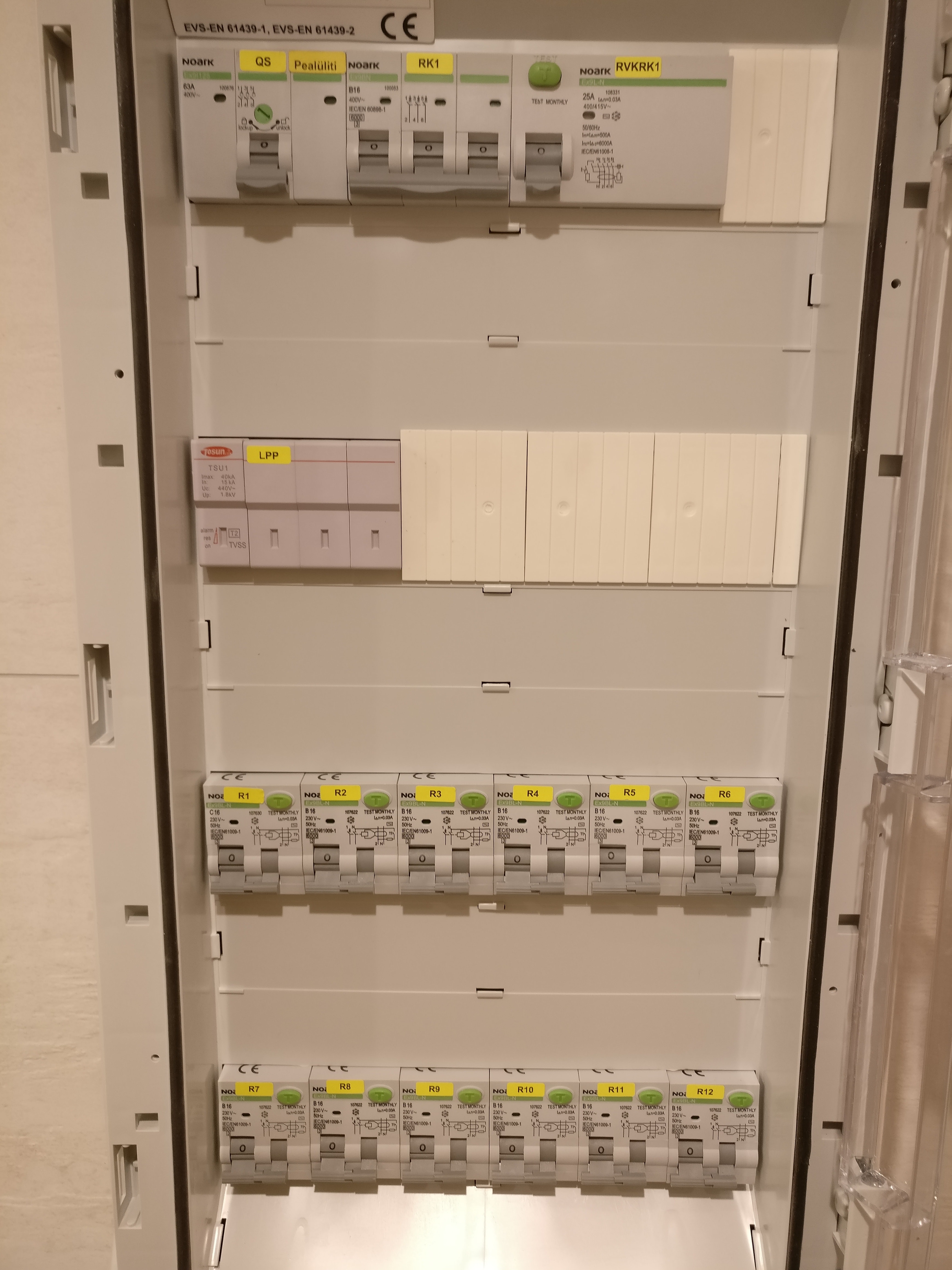

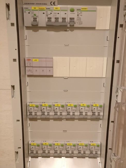

Kilp on juba valmis, mina olen kõigest üürnik. Ise ei ehita midagi, püüan asjast paremat sotti saada, enne kui omanikelt midagi nõudma lähen. Panen kilbist endast ka foto. Kas tõesti 400V ühenduste jaoks sobimatu?
Fotol näitab ka 63A peakaitset, kas sinna ei tule sisse mitte 3x21A? Või väidate, et ikkagi 3x63A?

Teoreetiliselt on sul seal 3*63 amprit, mis teeb kokku 189 amprit, ehk umbes 43,5 kW. Päriselt pead aga uurima milline on kaitse ENNE seda kappi. Esimene asi seal pildil olevas kapis on lüliti, millel pole aga lüliti ees (mingis eelmises kapis) oleva kaitsmega enamasti mingit seost. Ehk siis see 63 seal lüliti peal tähendab, et seal eespool ei saa teoreetiliselt (praktikas muidugi võib igasugu asju olla) olla suurem kaitse kui 63. Aga võib olla ka 50 või 40 või 32 või 25 või krt teab misasi. Kui on 40 siis saab napilt hakkama, väiksema puhul ei saa enam napilt hakkama, suurema puhul ei tohiks aga küsimusi tekkida. Lisaks sõltub asi koormuse jaotusest faaside vahel. Aga praeguste küsimuste põhjal ei jõua vähemalt minule (ilmselt ka mitmele teisele) kohale, et miks sa tegeled asjaga millest kohe mitte midagi aru ei saa ? Näiteks see 230 ja 400 paistab ikka eriti segane olema. Kutsu mõni asjapulk kohale ja saad palju täpsemad vastused.

1) stiihia: Ühele äripinnale tuleb kohvik, mille seadmed on kokku kuskil 30kW. 30000W / 230V = 130A
2) dumbuser: Teoreetiliselt on sul seal 3*63 amprit, mis teeb kokku 189 amprit
Edasi oskad ise järeldada, kuskohast 30% varu tulla võis?
Sellest kilbist ei tule esitatud joonise alusel välja ühtegi 3f ühendust. See tähendab, et kui sinu allüürnikul on soov taolisi seadmeid kasutama hakata, tuleb need ühendused kilbis luua, vedada kaablid, paigaldada kaitsmed, vajadusel pesad jne jne. Väga jääb mulje, et sul lähevad detailid segi juba seda informatsiooni vahendades, rääkimata sellest, et anda mingeid lubadusi asjade teostatavuse kohta.

Rabarebane kirjutas: 04 Okt 2019, 08:26Sellest kilbist ei tule esitatud joonise alusel välja ühtegi 3f ühendust
Üks kolmefaasiline B16 kaitse ju on. Skeemil viimane ja fotol esimene.

Küülaline kirjutas: 04 Okt 2019, 12:46
Aga ma ei öelnudki, et kilbis ei ole :D Ma ütlesin, et kilbist _välja_ ei tule (skeemil reserv), proovides teemaalgatajale vihjata, et praegustesse pistikupesadesse külmiku ja pliita taga on suht keeruline uue kohviku 3f fritüüri ühendada.

Kilbi skeemi esimeses reas on kirjas "Toide arvestikilbist 22 kW".
22 000 W / (3 faasi x 230 V ) = 32 A

63A võibolla on arvestikilbis. See pilt mis siia on postitatud on jaotuskilbi pilt ja ainus mis võibolla kinnitab 63 A on skeemil öeldud, et arvestikilbis justkui on. Elektrik suudaks minutiga arvestikilbi peakaitse ära vaadata.

Kas on võimalik vaadata kilbi toitekaabli teist otsa, kaitset, millest see väljub? Kilbijoonis näitab, et oleks nagu 63A aga võimsust näitab 22 kW ehk 32A. Vaadake üle ja see jahumine lõpeb.

See 22kw on hetkel joonisel kujutatud seadmete koguvõimsus.

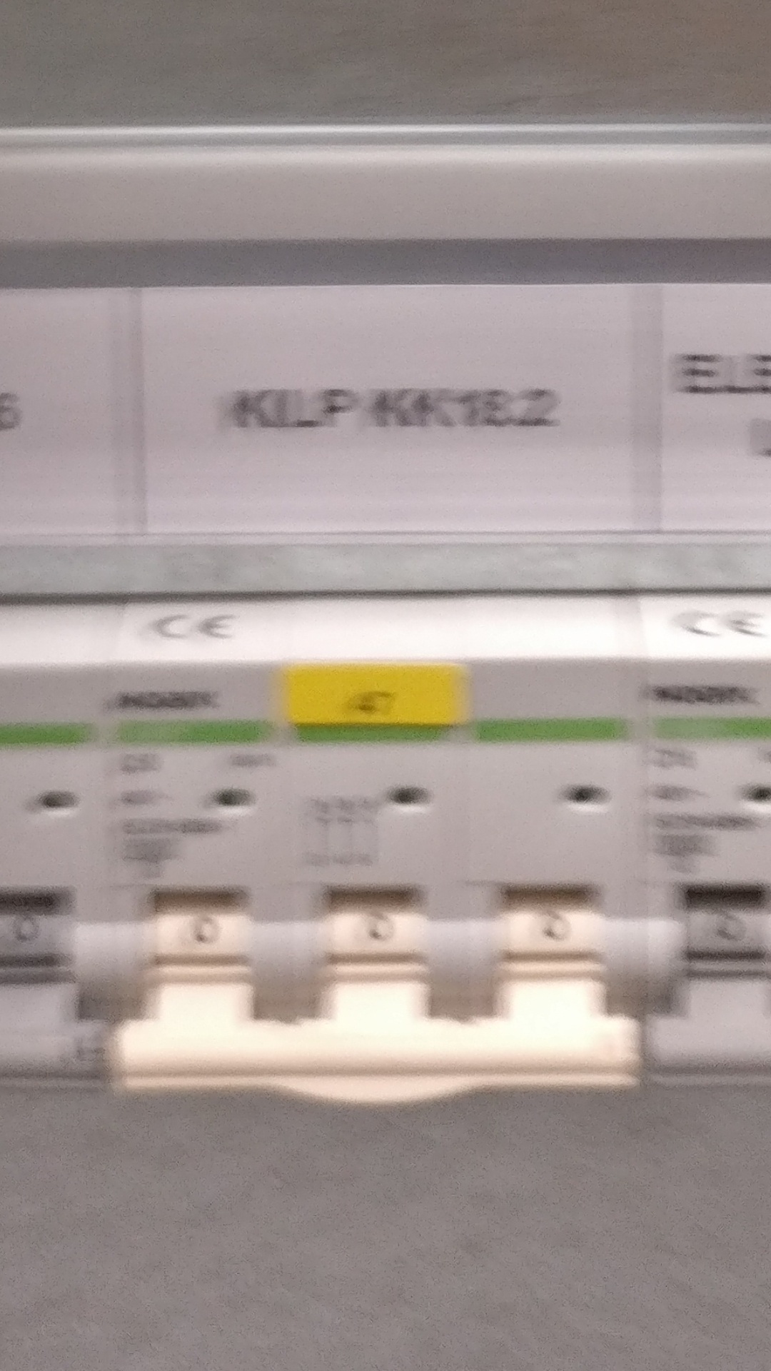

Nii! Toitekaabli teises otsas on 50A kaitse... Järelikult 3x50A = 150A. Sellega peaks välja mängima! Tänud kaasamõtlejatele!
Üks jube udune foto ka keldris asunud kaitsmest.
