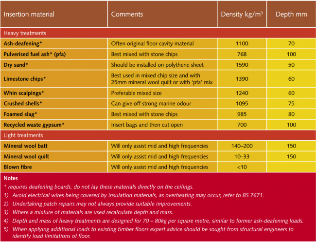

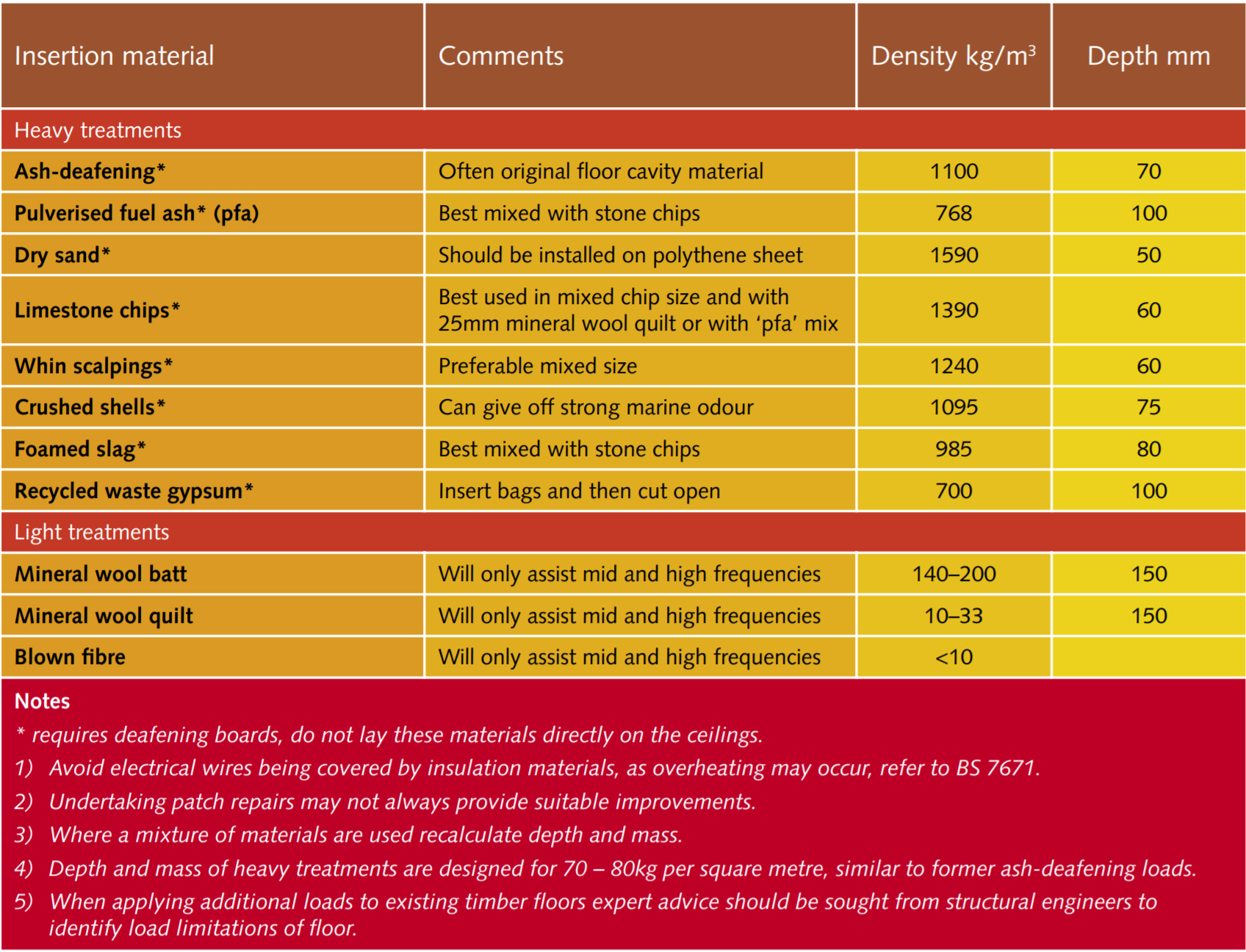

Leidsin ise sellise tabeli, jätan siia, võibolla kellelegi veel kasulik.
Nö raskete materjalide puhul on vajaliku (nõutava) heliisolatsiooni saavutamiseks vaja ce 70-80kg/m2 ehk ca 50mm kuiva liiva kiht.
