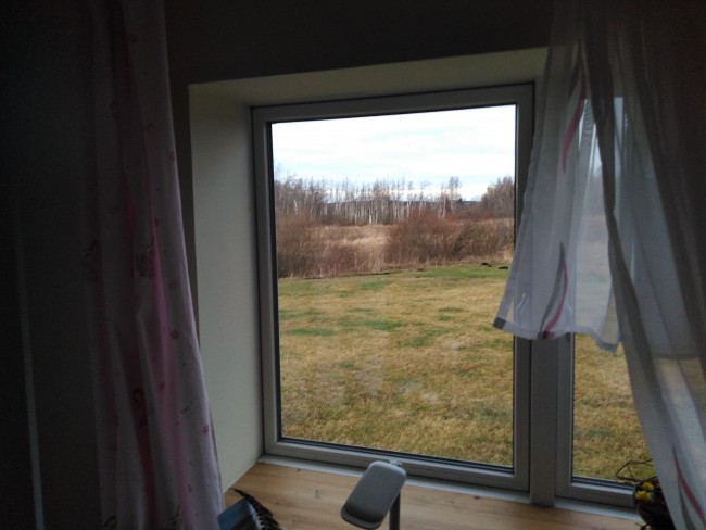

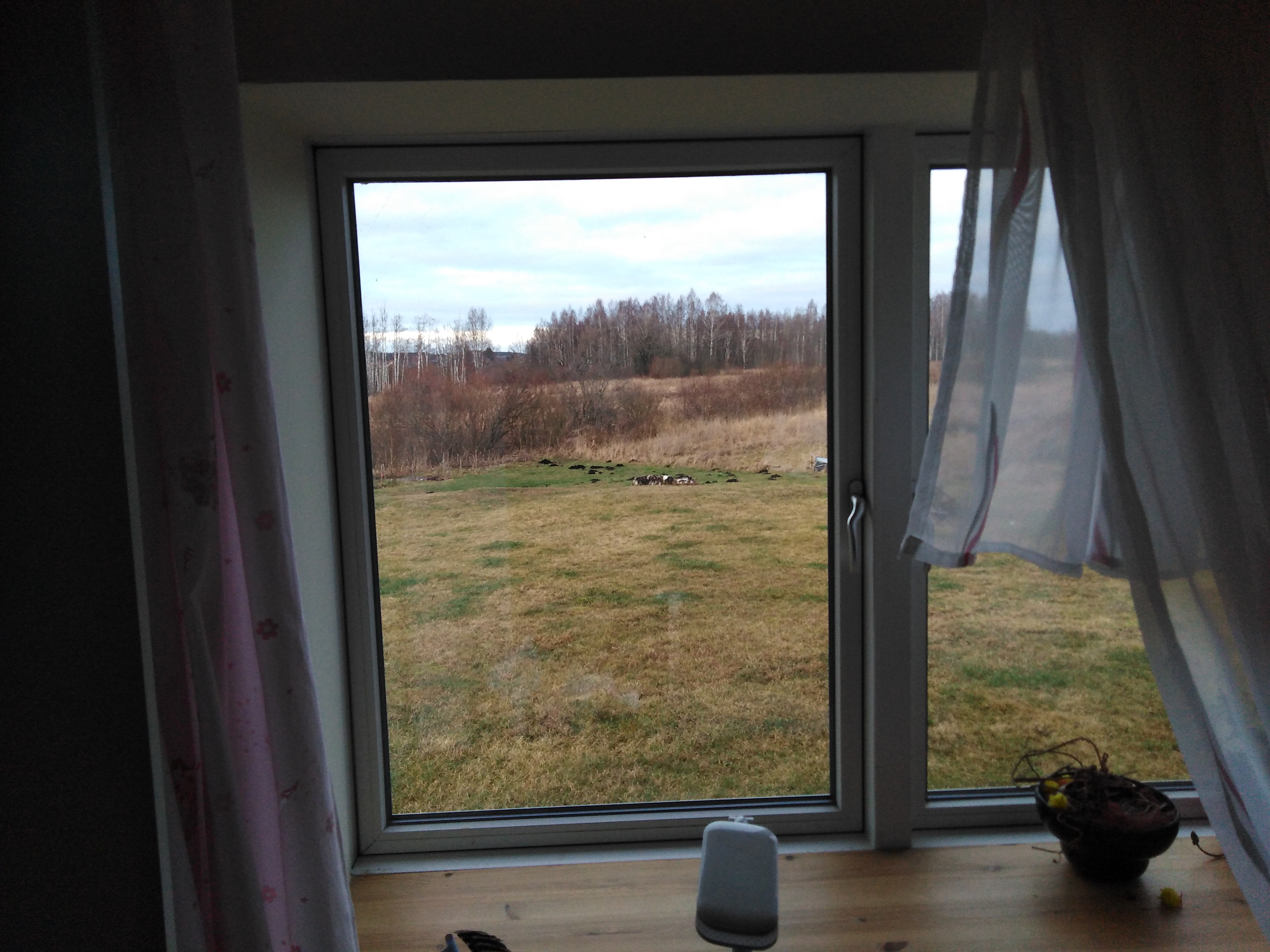

manustatud akna kaks sisevaadet
väljast hetkel head pilti pole, äärelauad panematta, aga soovikorral saab

Täitsa ägedad, ongi kena kitsa raamiga nagu puitaken. eks uurin kes neid veel pakub. Aga tänud piltide ja info eest!
