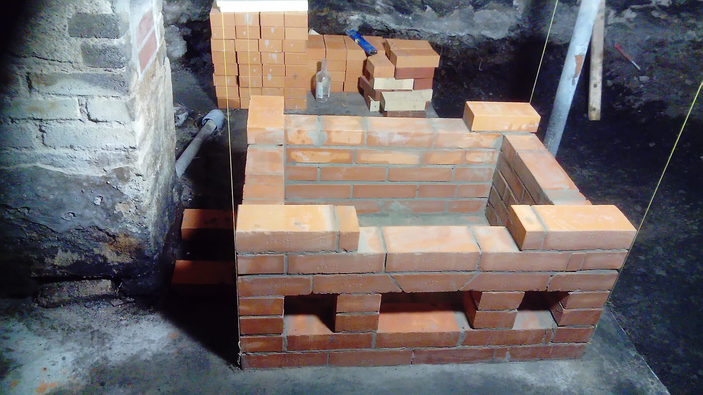

Mõned sõnad Norramaalt... Kes on lugenud ja õppinud raamatut "Küttepuud", see on sealsete traditsioonidega kursis. Norrat võib veidi võrrelda Põhja-Ameerikaga. Sealgi on vanad traditsioonid ja palju raha. Poes müüakse näkiahjusid. Nüüd sai selgitatud ja soovitatud ja esimene ahi sai seal nii valmis, et ootab viimistlust ahjule ja ruumile. Tõsisem mure on vaid ahjutelliste transport sinna. Meil on need "vabamüügis" igas ehituskioskis.
Korralikult ehitatud tellisahi on iga tellisega ahjude konkurentsis endiselt.
See ahi on selle pottsepa teine pottsepatöö , esimene tema ahi, minu juhendusel
Luban, et avaldan siin ka lõpptulemuse.
Pottseppmeister "Kaminahi"
