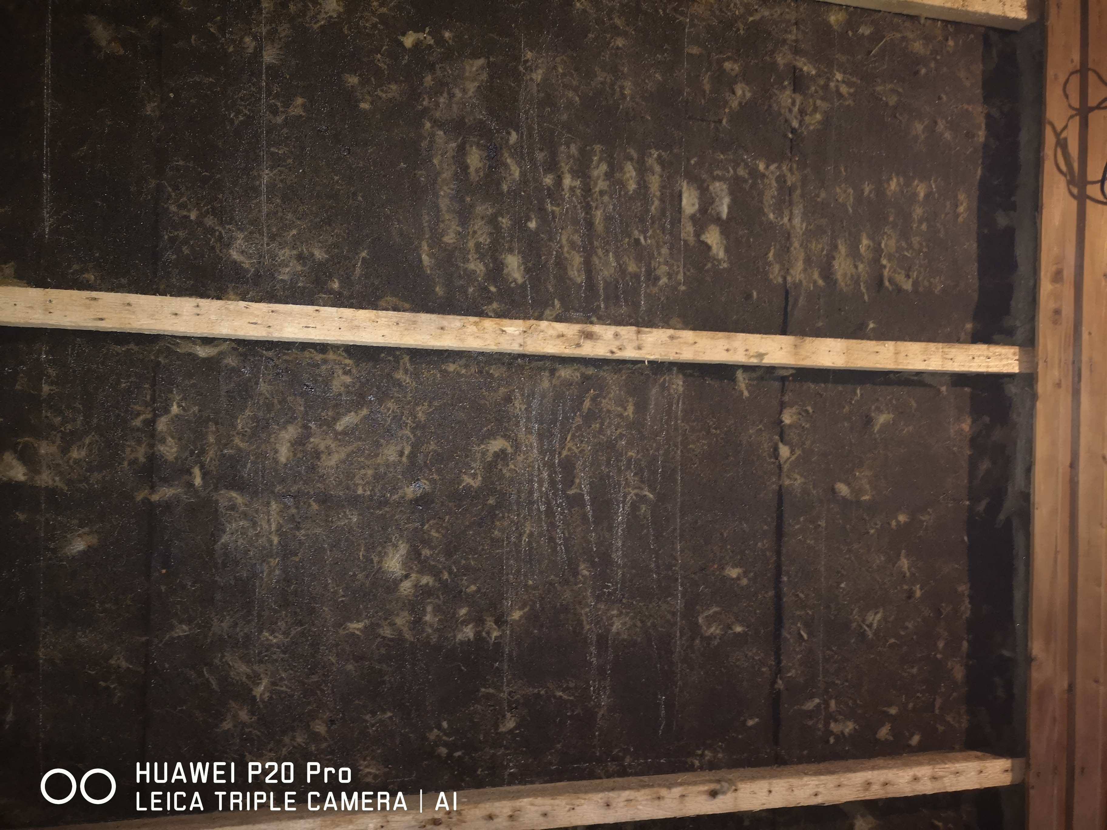

Kui kuumaks plaanid leiliruumi kütta? (mõte selles, et teoorias madala temperatuuriga võib tõrvapapp jääda villakihi taha nagu vanasti aurutõkkeks. Sel juhul fooliumi ei panda).
Kuna sein on peaaegu paljaks katkutud siis pole probleemi see tõrvapapp eemaldada. Lihtsakt rebiks sealt ära palju tuleb ja kipsinoaga lõikaks viimase prussiga tasa.
Sissepoole tagasi uuesti vill. Võib jääda ka olemasolev karkassivahe. Villa peale kindlasti see fooliumist aurutõke (tõrvapapp oligi aurutõkkeks aga ta ei kannata kuumust ja võib kemikaale levitama hakata).
Veel võid panna karkassile pealel RKL tüüpi villast tuuletõkkeplaadi (jäigastab fooliumi, muidu pressib vill kergelt teda)
Edasi paned distantsliistu ja siis sisevooder (tavaliselt haavalaud)

Äkki tasuks tooteinfo üle vaadata. Leitav hetkega https://www.kingspan.com/ee/et-ee/toote ... sauna-satu "Temperatuuritaluvus : -40 ... +100 °C, lühiajaliselt +250 °C"Remondipoiss kirjutas: 04 Juul 2020, 00:17 Nüüd taaskord järgmine mure- nimelt kas Kingspani Sauna-Satu plaati võib paigaldada kerise kõrval olevale seinale, kui kerise ja seina vahe on 25cm?(hetkel on krohvitud tuhaplokk, mis ikka väga tuliseks läheb seal. Seejärel tuleks distantsliistud ja miskit kiviplaat peale. Kas nüüd see Sauna Satu kannatab seal all seda kuumust?. Tegu on puukütteahjuga

Ei, Kingspani peale paneks siiski mingi distantsliistu ja siis miskit tulekindlamat asja veel sinna peale. Kuigi tekkiski see küsimus, et kas Kingspan kannatab seda kuumust välja seal kattematerjali all, et jääb kogu see värk ahjust(kerisest) vaid seal 15-20cm kaugusele!?rundll kirjutas: 04 Juul 2020, 06:12 Kingspani plaat vast ikka kannatab, naguniii katad ju millegagi veel....laudis ilmselt. Kerise vahetus lähedusse üldiselt pannakse jah mingi tulekindlam plaat. Või mõtlesid kingspani jättagi viimistluseks?

No mõte liigub, et võin kasutada metallist distantsliiste ja ka roovitus metallist peale panna, siis miski tulekindel plaat. Kuid tekib jah küsimus, et seal seda kuumust ma usun, et tekib rohkem, kui see 100 kraadi!? Mida siis see Kingspan ütleb seal allaero kirjutas: 04 Juul 2020, 10:49Äkki tasuks tooteinfo üle vaadata. Leitav hetkega https://www.kingspan.com/ee/et-ee/toote ... sauna-satu "Temperatuuritaluvus : -40 ... +100 °C, lühiajaliselt +250 °C"Remondipoiss kirjutas: 04 Juul 2020, 00:17 Nüüd taaskord järgmine mure- nimelt kas Kingspani Sauna-Satu plaati võib paigaldada kerise kõrval olevale seinale, kui kerise ja seina vahe on 25cm?(hetkel on krohvitud tuhaplokk, mis ikka väga tuliseks läheb seal. Seejärel tuleks distantsliistud ja miskit kiviplaat peale. Kas nüüd see Sauna Satu kannatab seal all seda kuumust?. Tegu on puukütteahjuga

Sest tegu on vaheseinaga, mille taga on garaaž ning tahaks siiski, et leiliruumi kõik seinad oleks soojustatud.Kalvis kirjutas: 04 Juul 2020, 12:41 Sein on ju kivist. Ei saa aru miks ei või krohvifa nii, et puitlaudis algab kerisest 50 cm kaugusel laudis nagu ohutus ette näeb?

Kingspaniga ei juhtu seal midagi

Kui pikk on kukesamm? Kukesammu pikkus on ca 50m. https://maaleht.delfi.ee/elu/maaleht-te ... d=80964999 Mõõtühikutes kui kaua on lühiajaliselt?
Tegelikult peaks viimase küsimuse esitama materjali tootjale, et seletaks lahti mõiste "lühiajaliselt".
Meil maal on juhtunud korduvalt, et saun pannakse kütte hommikupoolikul ja lõpetatakse päikseloojanguga. Aga noh, õnneks meil pole kingspani kah leiliruumi soojustuseks.

Laudist jah lähemale siiski ei pane. Mõte selles, et näiteks kataks selle osa kivipuruplaadiga, mis siis jääb kuumatsooni. Kuid mure siis jah selles, et kas siis kuumatsooni ma ei soojustakski, jääb kivipuruplaadi alla siis lihtsalt külm sein?Kalvis kirjutas: 05 Juul 2020, 07:21 Kas see "kukesammu" jagu tasub ikka seda vaeva ära? Muidu ikkagi inetud ribad - laudist ju lähemale ikka panna ei või.
