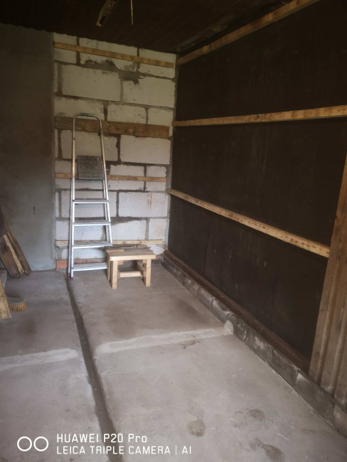

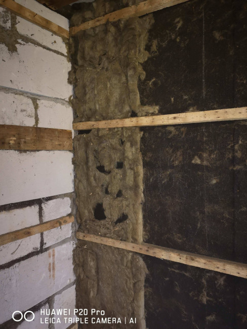

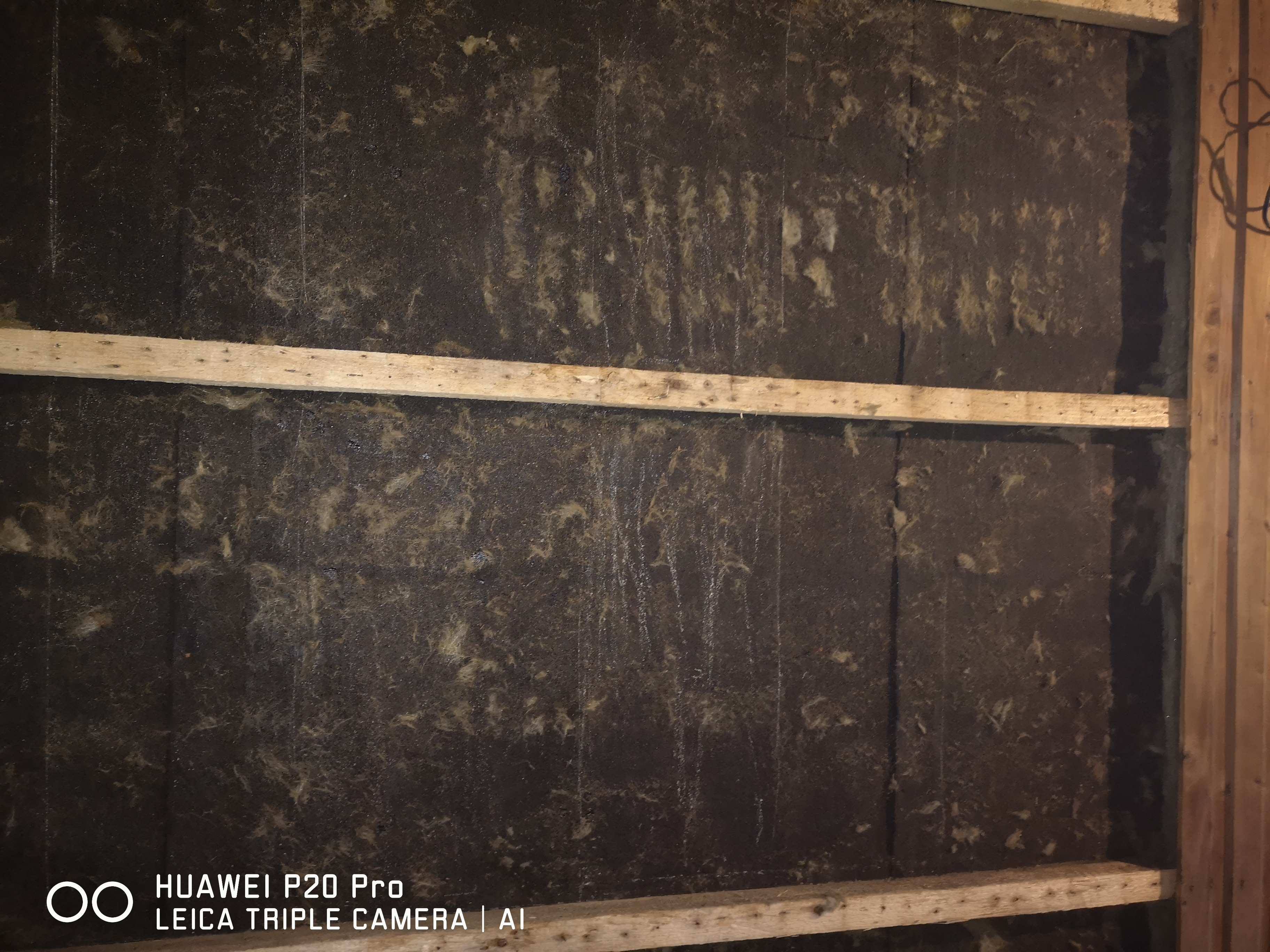

Küsimus suuremale ringile! Nimelt on plaanis, et saun läbiks uuenduskuuri ning võtsin seest poolt siis maha vana laudise. Selle all veneaegne klaasvatt (oi seda mõnus eemaldada, õnneks hiired on ka oma tööga aidanud mind) ning siis pandud veel ka tõrvapapp. Tõrvapapi alla jääb siis juba sauna tuhaplokist sein. Minu küsimus on see, kas pean selle tõrvapapi sealt alt eemaldama, või võib alles jääda (20aastat ta seal juba ju olnud)? Uueks lahenduseks oleks see, et need vanad reikad jätan alles, uus kivivill vahele, foolumpaber, distantsliist ja uus laudis peale.

Nii ja naa. Palju oleneb mis on kogu maja seina läbilõige. Mis on teiselpool tuhaplokki (sellest sõltub kui paks kiht villa sissepoole panna?).
Kui kuumaks plaanid leiliruumi kütta? (mõte selles, et teoorias madala temperatuuriga võib tõrvapapp jääda villakihi taha nagu vanasti aurutõkkeks. Sel juhul fooliumi ei panda).
Kuna sein on peaaegu paljaks katkutud siis pole probleemi see tõrvapapp eemaldada. Lihtsakt rebiks sealt ära palju tuleb ja kipsinoaga lõikaks viimase prussiga tasa.
Sissepoole tagasi uuesti vill. Võib jääda ka olemasolev karkassivahe. Villa peale kindlasti see fooliumist aurutõke (tõrvapapp oligi aurutõkkeks aga ta ei kannata kuumust ja võib kemikaale levitama hakata).
Veel võid panna karkassile pealel RKL tüüpi villast tuuletõkkeplaadi (jäigastab fooliumi, muidu pressib vill kergelt teda)
Edasi paned distantsliistu ja siis sisevooder (tavaliselt haavalaud)
