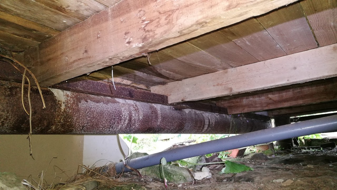

Kaldus puitpõrand loodi?
Lugemata postitus Postitas yupiter »
Tegemist nn suvilaga. Tehtud raudpostidele, all kõvasti õhku. Koridor 4x1,5 m. Põrandaks 5x15 talad umbes meetriste vahedega, nendel 40 mm pikilaud ja sellel saepuruplaat. Mure et pikisuunas väliskülg alla vajunud keskmiselt 4 cm. Loomulikult ka põrand ise vajub veidi läbi. Lõhuks saepuruplaadi välja ja valaks nn tasanduskihi vanale laudisele. Armatuuri ka ehk sisse, saaks loodi ja tugev. Siis laastplaat peale. Kas väga loll idee?

Kas selle 4cm vajumise põhjuse oled kindlaks teinud?

Kui oleks tegu toaga teeks kapitaalselt. Tegu justkui juurdeehitusega. Lihtsalt uue põrandakatte panekul koridori hakkas see kallak segama ja siit mõte kuidagi asja sirgemaks. Aluslaudis, talad ise kuivad, et kui oleks mäda siis jah, uued asemele. MIks vajunud...ju siis postid vajusid koos ehitusega pinnasesse. Loodame et on paigas nüüd? Saan aru et see segukiht, kesmiselt 2,5 cm paks ka kaalub...
Kui ta ilusti ära kuivab, niiskus välja siis ei tohiks tulevikus probleeme peal olevale plaadile tekkida, alt külm ja kondensi tekkida ei tohiks, Koridor min soe.

yupiter kirjutas: 29 Juul 2020, 23:21 Tänud kaasaaitamast.
Tegu nn vene aja imega..tehti nagu saadi..Seinad paistavad samuti toetuvat põrandataladele, kogu krempel ise raudsillal.Tegu koridori ehk tuulekojaga. ....
Suure tõenäosusega ei ole see "sild" mitte algne hoone osa vaid hiljem eraldi juurde ehitatud terrass mis veel hiljem on kinni ehitatud ja selle all pole kunagi vundamenti olnudki.
Kuna iga hetk võis tulla lammutamise käsk, siis kapitaalselt midagi ei ehitatud.
Nõuka ajal ei tohtinud aiandusühistute maale ehitada eluhooneid, vaid lubatud max pindalaga (18m2) tööriistakuure, milledest ehitati salaja isetegevuslikult ebaseaduslikud suvilad.

Jah, arvan sama, et kinniehitatud terass lihtsalt. Õnneks on raudpostidel. Sisuliselt jääks ka nn käiguhooviks, aga tahaks et loodis ja et suurte inimeste all ei kõiguks..), selle mõte plaadi alla betoon valada

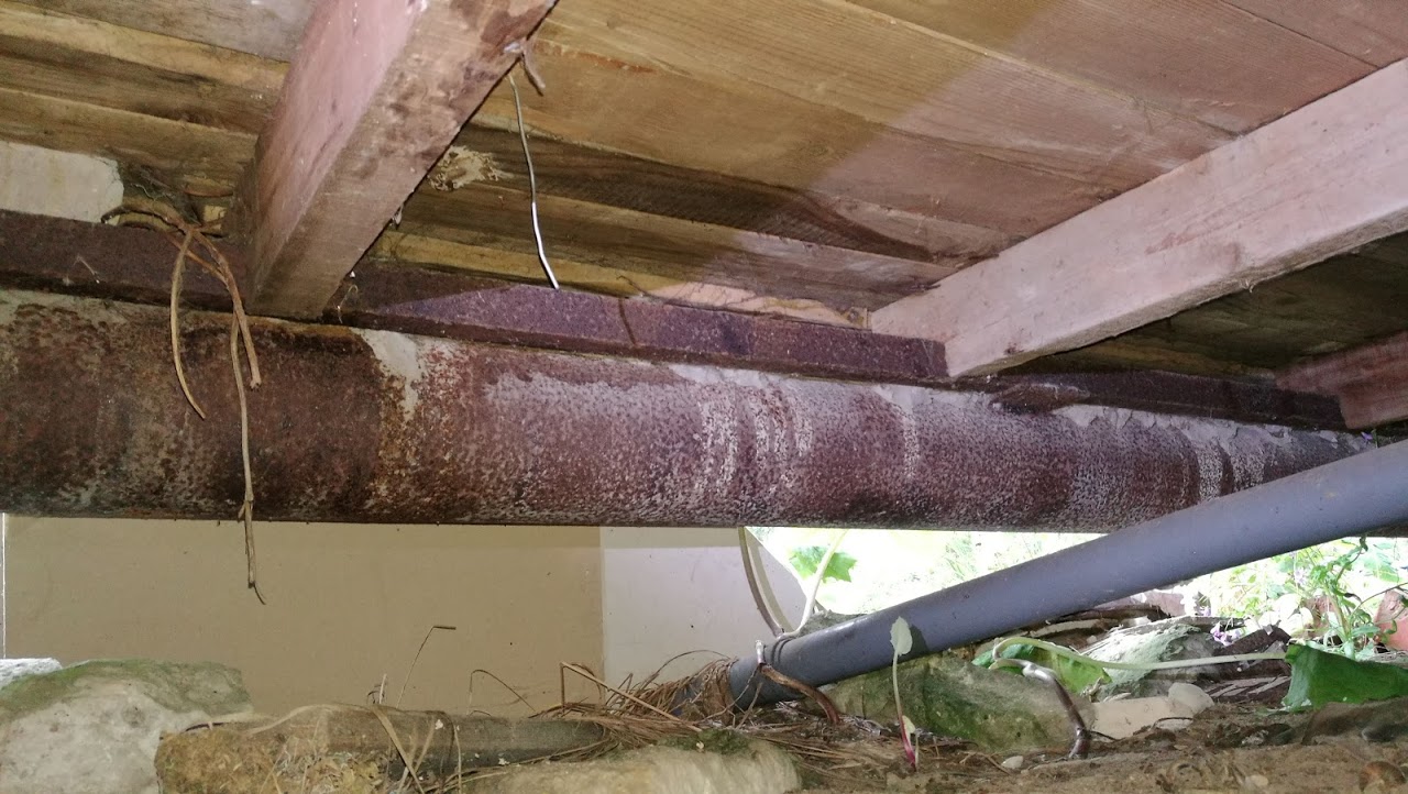

Vundament ongi vaid 2 metallposti, need vajuvad tagasi . Loota et ehk ongi juba põhja vajunud. Putkat kuskilt mujalt tõsta keeruline. ka see põrand ise pole ühtlaselt 5 cm vaid lainetab, et lisatasandusest ei pääse. Palkmaja on tõstetud aga siin ei oska kuhugi tungi vahele

yupiter kirjutas: 30 Juul 2020, 23:58 Vundament ongi vaid 2 metallposti, need vajuvad tagasi . Loota et ehk ongi juba põhja vajunud. Putkat kuskilt mujalt tõsta keeruline. ka see põrand ise pole ühtlaselt 5 cm vaid lainetab, et lisatasandusest ei pääse. Palkmaja on tõstetud aga siin ei oska kuhugi tungi vahele
Fotol on ju näha suur vahe toru all, sinna peaks paar tungi tõstmiseks vabalt mahtuma.
kunn24 kirjutas: 30 Juul 2020, 23:12 Ei saa kestvalt korda, kui vundamendi probleem jääb. Probleemi lahendamist tuleb alustada õigest otsast.
Lisakiht betooni koormab vundamenti veel täiendavalt ja on rabe, kui vajum jätkub. Ma ei saa aru, miks sa ei taha seda putkat tungrauaga tõsta? Kui vundament vajub aeglaselt, siis tõste ja vahetükid vahele (kui vaja keevitust ja lõikust, siis tuleb see teenus kas sisse osta või vajalikud vahendid hankida, kui ise teha oskad) ning lahendatud (eeldusel, et keegi pole pärast vajumit mingeid lisajäigastusi toppinud, need tuleb ära lõhkuda).
Kui inimesel on kinnisidee, et silmaga nähtav pind tuleb seguga sirgu saada, siis on tegu usuga ja faktidega selle vastu ei saa.
Vaevalt seal midagi oluliselt keevitatud on, sest nõukaajal polnud erilist võimalust keevitust suvila juurde vedada.
