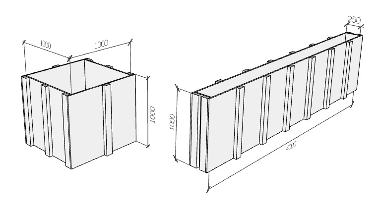

Re: Keermelati tugevus
Proovisin süveneda eespool olevatesse arvutustesse. Kuna mul on kunagine kogemus keermelatiga raketise kilpide sidumisel, siis tundusid numbrid ebaloogilised. Olen 1,2 m kõrguse ja 0,25 m laiuse aiamüüri vundamendi puhul kasutanud 8 mm keermevardaid. 1 oli alumise kolmandiku peal ja teine ülemise kolmandiku peal. Üleval põikisuunas puidust põõn. Vibranuia andsin ka, et välimuselt korralik saaks. Ei purunenud ega andnud järgi midagi. Mutrid otsast ei lennanud. Mälu järgi 12 mm seibid olid puitu 1...2 mm sisse sööbinud.
Selle kogemuse põhjal tekkis kahtlus, et arvutuses peab olema "kala" sees.
Minu arvates arvutuses on arvestatud ligikaudselt betooni survega, mis vastaks 1 m laiuse puhul. Ehk betooni samba laius oli tegelikult jäetud arvesse võtmata. Oletame, et samba laius on 0,25 m, siis mõjuvad jõud tuleks jagada 4-ga. Samas oletan, et mida kitsam raketis seda rohkem hakkab mõju avaldama hõõrdetakistus. Eriti kui raketises on tihedalt armeeringut.

Raketise laius või kuju etendab ikkagi rolli, sest teemaks oli keermelati tugevus.
2 vundamenti:
Mõlemal juhul betooni 1 m3 ja põhja pindala 1 m2. Rõhk põhjale samuti ühesugune.
Kuid külgpindalad erinevad.
Ei saa tegelikult rääkida ainult varda tugevusest vaid ka varraste arvust, aga ka varraste läbimõõtudest.
