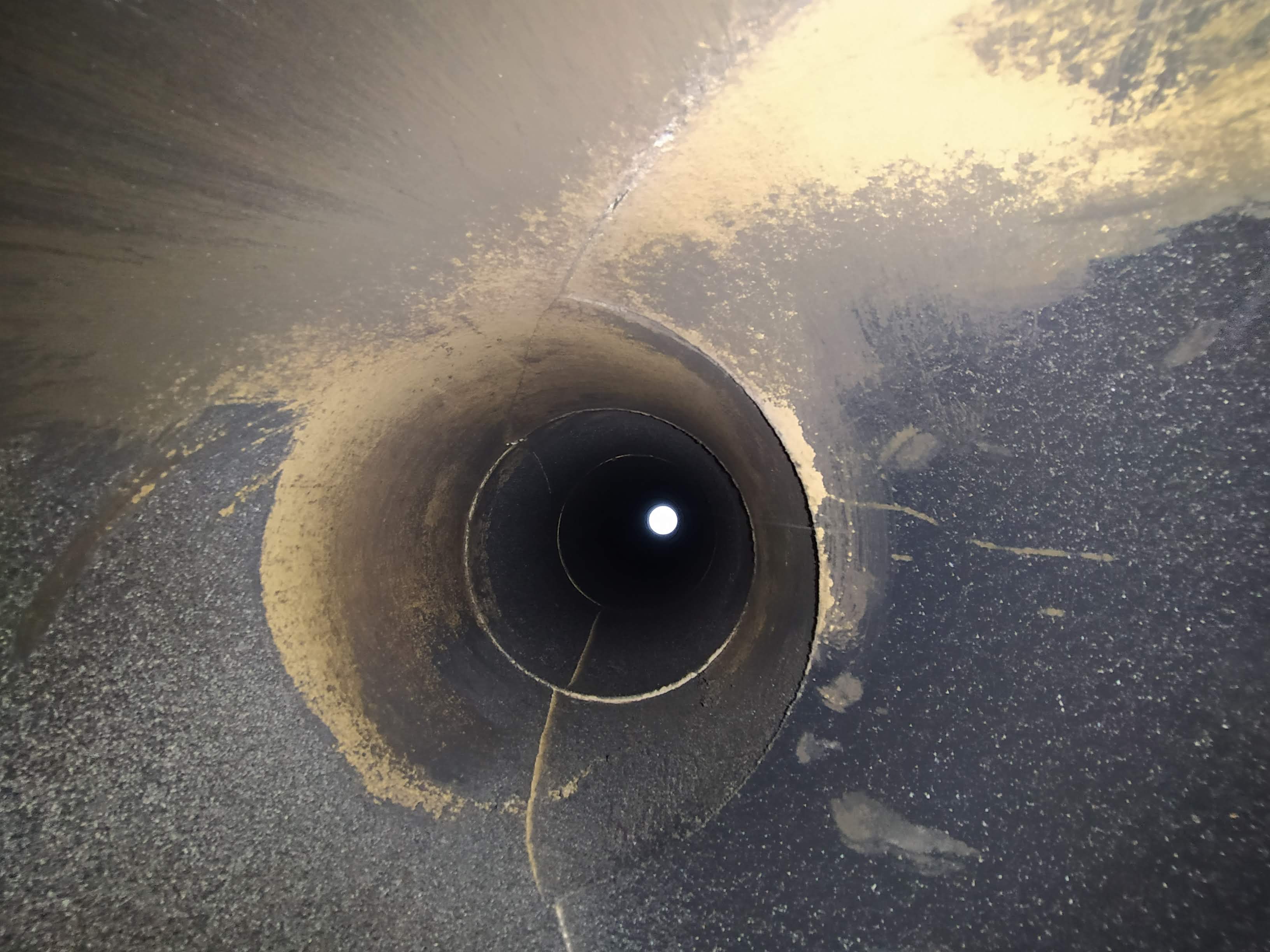

Ei hakka uut teemat tegema. Kuna mure endine korstnaga.
Aega niipalju edasi läinud, et vana korsten välja lõhutud ja asemele sai laotud Rondo plus topeltlõõriga ja ventilatsioonikanaliga.
Hakkasin katlaruumi poolset korstna ümbrust korda tegema ja avastuseks hülss puruks.
Oma lollusega sai liiga täpne üleminek ja ilmselt soojuspaisumine on puruks surunud.
Kas on ültse mingit varjanti selle likviteerimiseks?
Kaasa mõtlejatele tänudette.

Re: K: Mida teha, et korsten kannataks saunaahju kuumust.
Kus see korsten asub? Mulle tundub see tuttav :?
Asub Kiisa lähedal. Sai augusti kuus laotud, et siis ei ole väga palju veel kütta saanud( kütan Ümar Extra puitbrikett).
Tavalugeja
Postitusi: 1724
Liitunud: 24 Sept 2014, 19:26
On tänanud: 101 korda
On tänatud: 54 korda
urmo1989 kirjutas: 01 Okt 2020, 11:53
Asub Kiisa lähedal.
Siis pole see korsten minule tuttav.
Küll on seda aga olukord . Sisend pannakse 90 kraadi all ja lõhki see torukene seal sees kargab. Ja parandada on suht võimatu. Tegelikult pole see saunaahjule midagi kindlat.
