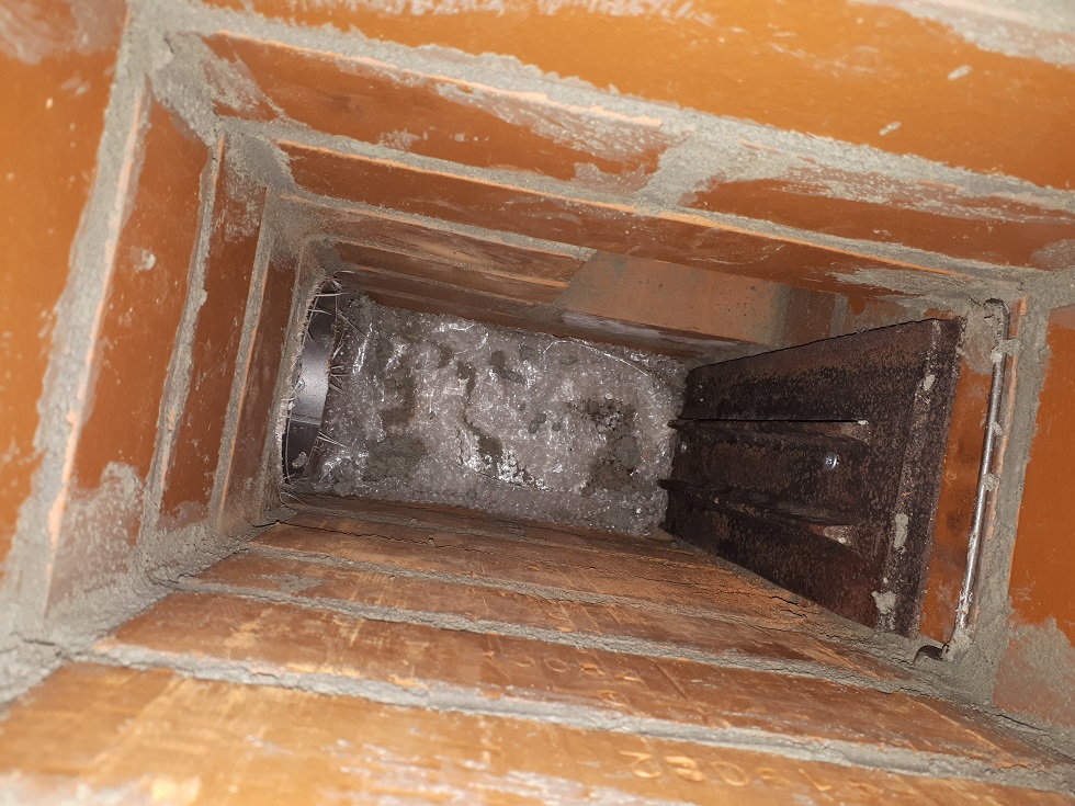

Hakkasin katlaruumi poolset korstna ümbrust korda tegema ja avastuseks hülss puruks.
Oma lollusega sai liiga täpne üleminek ja ilmselt soojuspaisumine on puruks surunud.
Üleminek oleks ühe hülsi ära lõhkunud aga pildil paistab pragu läbi mitme hülsi
Tavalugeja kirjutas: 01 Okt 2020, 19:38 Sisend pannakse 90 kraadi all ja lõhki see torukene seal sees kargab. Ja parandada on suht võimatu. Tegelikult pole see saunaahjule midagi kindlat.
Kui tootja pakub 90°liitmikku ja näitab seda uhkelt kõigil illustreerivatel joonistel - siis on täiesti loogiline, et tarbija seda kasutab. 30 aastat garantiid - kas oled, Urmo, juba Shiedeliga ühendust võtnud?
Mul samuti 90° liitmik. Loodan, et on terve aga kindel ei ole. Kas lahti võtmata on võimalik veenduda? Korstna välispinna temp vms.

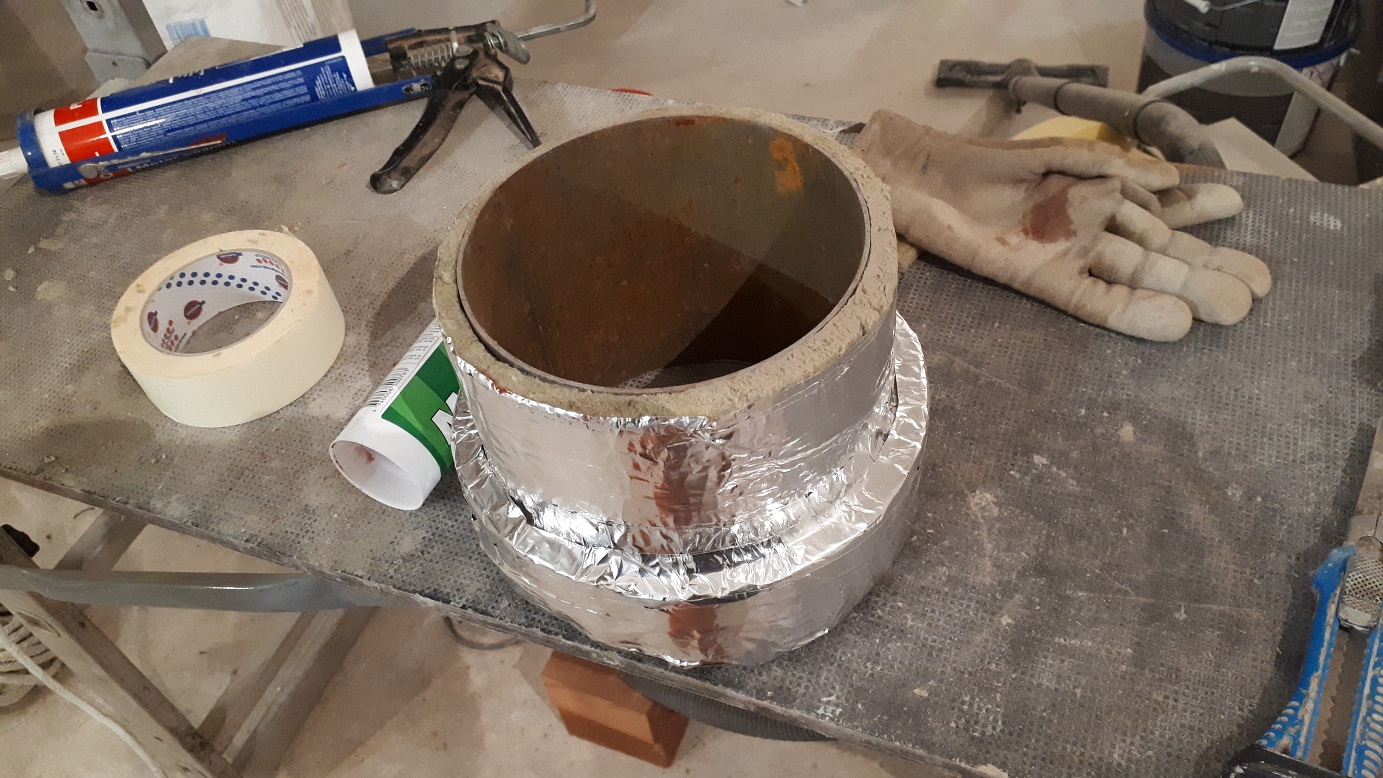

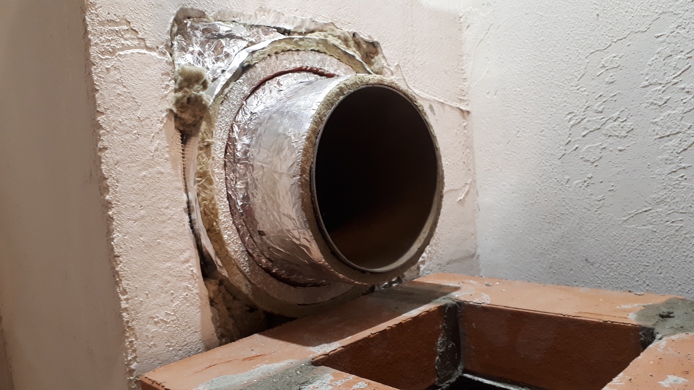

Lugemata postitus Postitas urmo1989 »
Schiedel_Rondo_Plus_paigaldusjuhend, täiesti lubab metallülemenekut sisse ühentada. http://www.nael.ee/static/files/112.Sch ... juhend.pdf
Ise tegin vea, et ei panud ühte lõõris väiksemat üleminekuta, teisse lõõri sai 10mm väiksem ülemineks.
Praeguseks on suuremas lõõris 20mm väiksem üleminek ja nöör ning vill vahel.
Katlaruumi oma proovisin üle mätsida hülsi kuumakindla liimiga, koputadeson hääl ühesugune, hetkel.

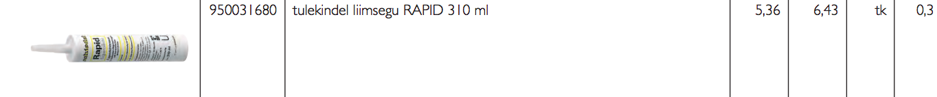

Sai ühe pottsepaga räägitud nendest pargudest, ning arvas need võivad olla migropraod. Ei tea kas on nii või mitte.

urmo1989 kirjutas: 13 Okt 2020, 17:36Ei ole suvaline hermets ega roosa vaht.
See liim on selle jaoks mõeldud ja liimitakse ka järelpaigaltuse liiteelemente.
Olen kunagi ammu ka kasutanud paar korda neid hüper-super kuumakindlaid hermeetikuid, kuid peale paari korda kuuma andmist on kogu kupatus küünekääridega väljanokitav ehk mingit efekti ei olnud.

See on mõeldud rondo pluss samott torude paigalduseks ja kivistub.Vanasti oli pulbrina.
Kõik need hermeetikud poes on lollidelt raha väljas petmiseks!!! https://www.motonet.ee/et/toode/605309/ ... 0-C-310-ml mida kõike kenasti peal kirjas pole...kivistub ja pudeneb ja kõik...Äkki laoks juba ahju ka ja segu asemele hüper super silikooni?
