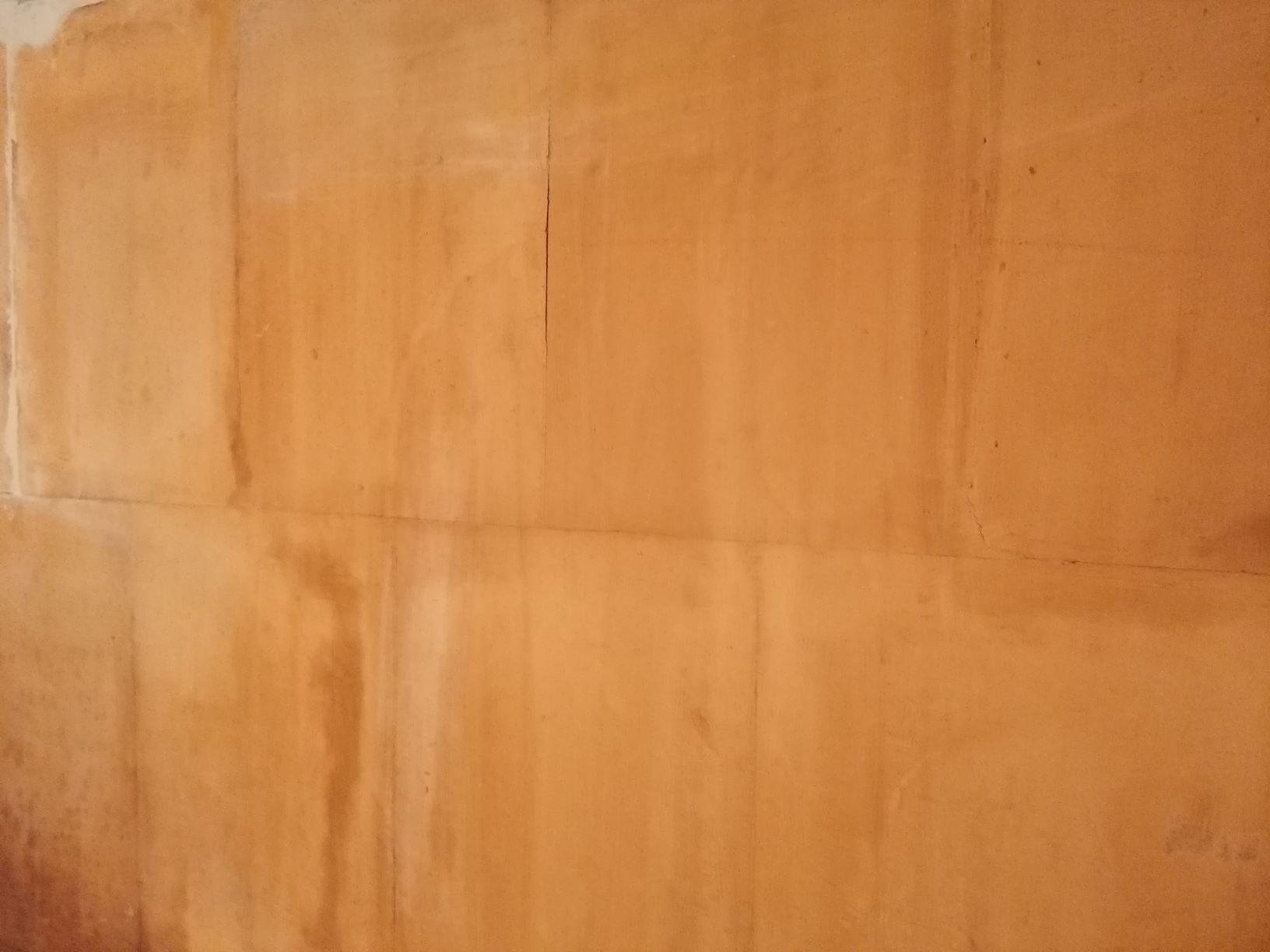

Re: soojamüüri viimistlus
Lugemata postitus Postitas volx »
Kiviks on punane matt pott.
Parandasin soojamüüril vuugid savikrohviga ,mis aja jooksul pragunenud ja kus täide ära pudenenud.
Kütmisega peened praod sisse tulnud.
Soovin need sama tooni soojamüüriga saada(kerge tooni erinevus võib jääda ja ilmselt jääbki).
Viimistluseks kasutatud midagi mis kergelt elastne ja sisse segatud ilmselt siis kivitolmu.
Värvida ei plaani.
Kas saunalakk jääb püsima?Kui ``läikiv`` see matt saunalakk jääb kivil?
Värviti poes müügil olnud või kusagilt tehasest, kus midagi värviti või ehitusobjektidelt varastatud värviga. Pragudele ei pööratud tähelepanu, sest tähtsam oli see, et soemüür sooja annaks. A´la, et hiirte püüdmiseks ei oma kassi kasuka värv absoluutselt mingit tähtsust.volx kirjutas: 09 Dets 2020, 11:58 Tere ,küsin tehtud teema all.Millega viimistleti soojamüüri aastakümneid tagasi?
Tänapäeval tundub olevat tähtsam, et kas matt ikka jääb matiks. Muide ka "matte" on erinevaid- siidmatt, sametmatt, täismatt jnejne.
