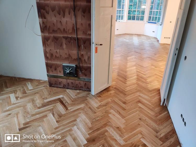

Stalini majasse ka selline parkett võimalik paigaldada , liimides otse lauale . 50 eur m2 ca on kogu kulud valmis põrandale
