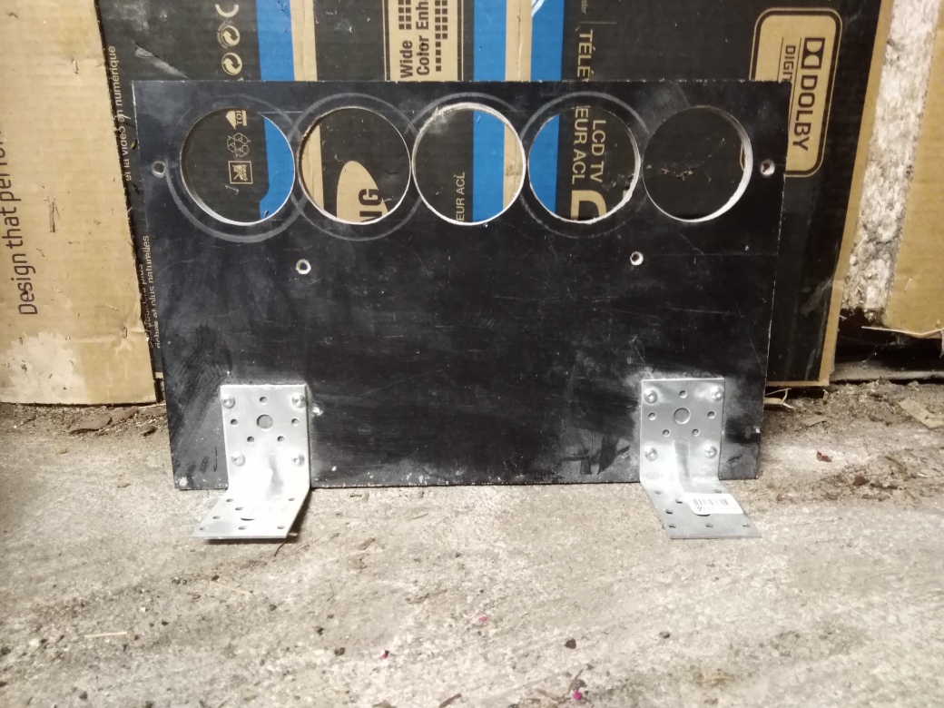

Endale olen teinud sellise abivahendi.
Postitusi: 13894
On tänatud: 468 korda
Re: Kipsi toosifrees faasiga
kunn24 kirjutas: 23 Jaan 2021, 22:38 Tegelikult oleks vaja õige sammuga rakist vaid tsentripuuri jaoks.
Enda rakisel olen tsentripuuri ära kruvinud, pole ju vaja. Olen õppinud ilma tsentsipuurita toosifreesi šablooni aukudesse pistma enne trelli käima panekut. Šabloon peab olema fikseeritud. ;)
kunn24 kirjutas: 23 Jaan 2021, 22:38 Ja rakis peaks olema metallist.
Miks? Kas ma oma pildil olevasse ei suuda ilma tsentripuurita toosifreesi pista? Mida annab juurde see, et rakis on metallist? Raha eest teenuse osutamisel võiks kaine olla. ;)
kunn24 kirjutas: 23 Jaan 2021, 22:38 Hea, kui rakise külge on kinnitatud väike lood või loodi mullitorud.
Tegelikult peaks pisikesed mullitorud olema vabamüügis, kusagil olen näinud ja maksvad teised alla €. Ja kindlasti on neid mullitorusid elektrikute töötunkede taskutes, kes on taibanud pärast loodi aetud kilbi seest abivahend oma tasku pista. Pärast kilbi paigaldust ei ole sellel 4cm mullikal mingit ülesannet. ;)

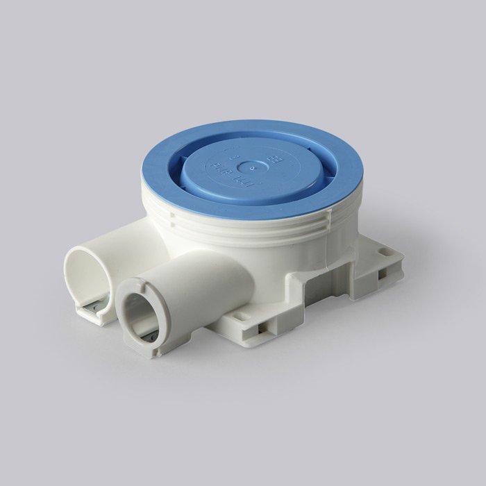

Karkassi külge kinnitatavad toosid torudega juhtmestiku jaoks:
