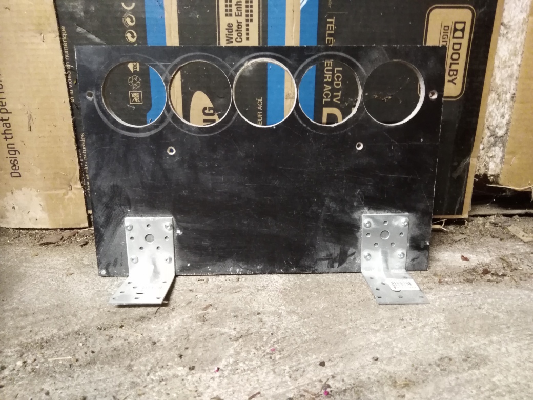

tabarabarap kirjutas: 22 Jaan 2021, 09:45 Aga siit võibki küsida kas on mõni toosifrees cõi abinõu mis laseb 4 pesa jaoks korraga või kombineeritav pesade kaupa?
Endale olen teinud sellise abivahendi.

kunn24 kirjutas: 23 Jaan 2021, 22:38 Tegelikult oleks vaja õige sammuga rakist vaid tsentripuuri jaoks.
Enda rakisel olen tsentripuuri ära kruvinud, pole ju vaja. Olen õppinud ilma tsentsipuurita toosifreesi šablooni aukudesse pistma enne trelli käima panekut. Šabloon peab olema fikseeritud. ;)
kunn24 kirjutas: 23 Jaan 2021, 22:38 Ja rakis peaks olema metallist.
Miks? Kas ma oma pildil olevasse ei suuda ilma tsentripuurita toosifreesi pista? Mida annab juurde see, et rakis on metallist? Raha eest teenuse osutamisel võiks kaine olla. ;)
kunn24 kirjutas: 23 Jaan 2021, 22:38 Hea, kui rakise külge on kinnitatud väike lood või loodi mullitorud.
Tegelikult peaks pisikesed mullitorud olema vabamüügis, kusagil olen näinud ja maksvad teised alla €. Ja kindlasti on neid mullitorusid elektrikute töötunkede taskutes, kes on taibanud pärast loodi aetud kilbi seest abivahend oma tasku pista. Pärast kilbi paigaldust ei ole sellel 4cm mullikal mingit ülesannet. ;)
kunn24 kirjutas: 23 Jaan 2021, 22:38 Sellel freesil on näha toosi serva süvendi lõikamise hambaid https://vallin.ee/toode/d74-s-36mm-frees-multi-4000hm/
Tundub jah, et on hakatud ka tellijatele/maalritele/elektrikutele ehk korrektsele lõpptulemusele mõtlema. :thumbsup:

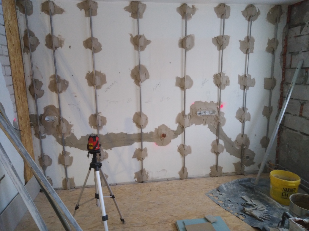

Urmas kirjutas: 24 Jaan 2021, 02:28 Toosid tõin tasapinda ja fikseerisin alles pärast seinte loodimismajakate paigaldust. Allpool olevalt pildilt peaks näha olema.
Loodimismajakad paistavad algsest seinast suhteliselt kaugel olevat (varjud)? Kas algne sein oli tõesti nii viltu või on siin mingid muud kaalutlused?

Äärenurk kirjutas: 24 Jaan 2021, 08:25 Loodimismajakad paistavad algsest seinast suhteliselt kaugel olevat (varjud)? Kas algne sein oli tõesti nii viltu või on siin mingid muud kaalutlused?
Su silmanägemine ei peta sind ja illusiooniga siin ei ole mingit pistmist, vaid oligi veidi loodist väljas. Kasuatsin 10mm majakaid, sest need on loodimiseks jäigemad. Kui seina parempoolses servas põranda juures oli 0 punkt, siis üleval on +40mm ja vasakul pool all +20mm ja üleval +40mm. +20mm sellepärast, et saada 90* nurka, sest pikemast seinast köögimööbel keerab vasakule. Ega teised seinad paremad polnud.

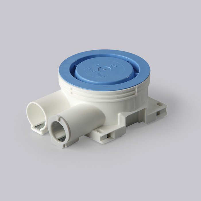

Karkassi külge kinnitatavad toosid torudega juhtmestiku jaoks:
