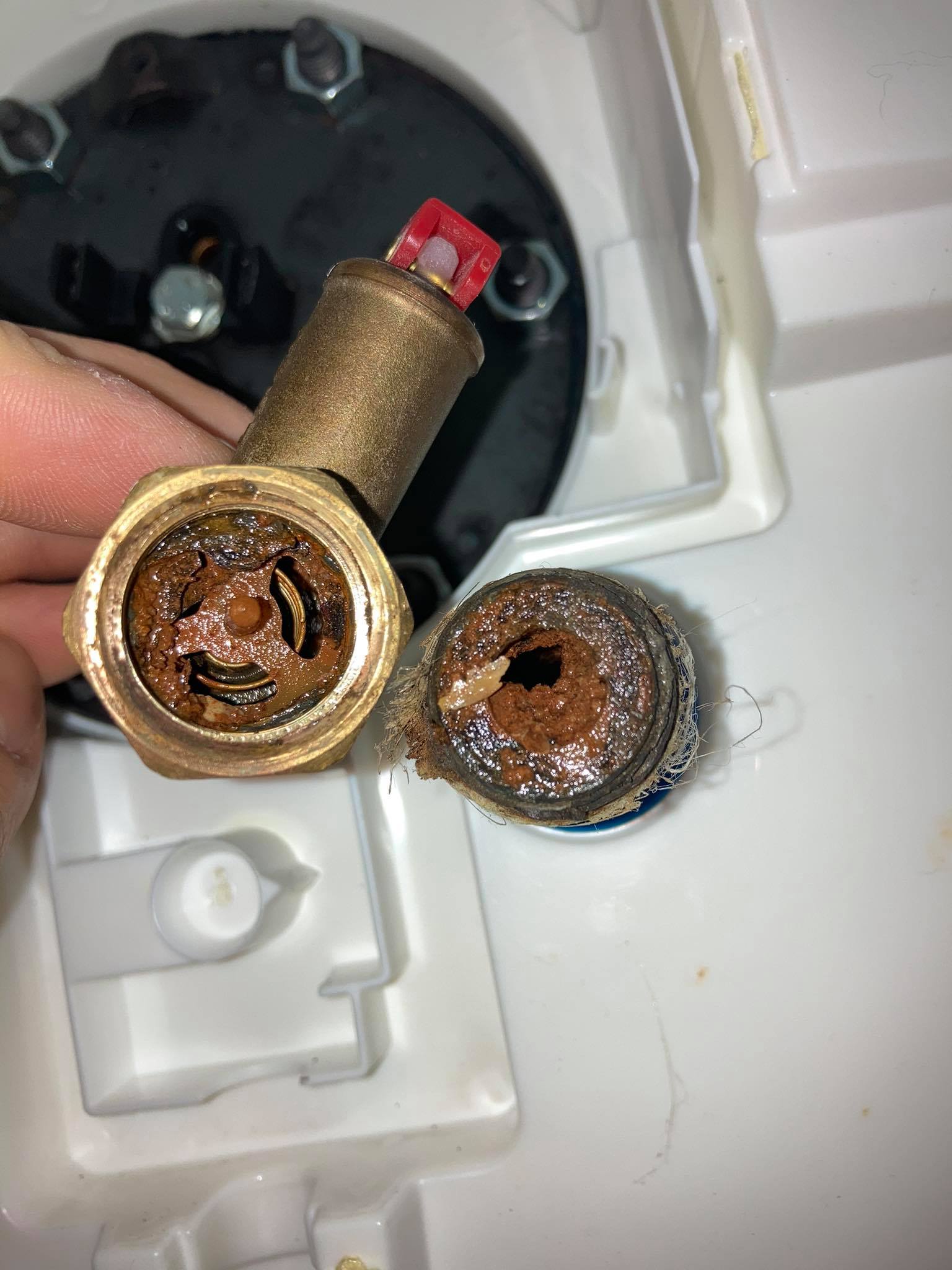

Nimelt hiljuti hakkas lekkima võrdlemisi uus boiler - 2 aastat noor kõigest. Eeldasin, et kuskil roostetas sisemus läbi. Suhtlesin maaletoojaga ja selgus kohe, et põhjuseks galvaaniline korrosioon kuna näha, et valed metallid omavahel ühenduses ja dielektriline vahemuhv täiesti valesse kohta ühendatud. Pildil see must muhv mis survevooliku ja rõhuklapi vahele pandud, see pilt on siis sellest boilerist mis läbi roostetas.. Boileri juhendis käses sooja otsa peale panna dielektriku, ideaalis võiks dielektrik olla esimene jupp mõlemas otsas, nii sooja kui külma otsas.
Suhtlesin ka torumehega kes selle boileri mulle üles pani ja väidab, et tema 15aastat alati selles järjekorras ühendanud boileri sisendeid ja pole keegi kobisenud. Mis kostate selle peale?
Ühtlasi uuriks, et kas see vale ühendus ja lokaalne korrosioon võis nüüd muud korteri veevõrku ka kahjustada, st peaks kõik liitmikud laskma üle vaadata kellelgi?

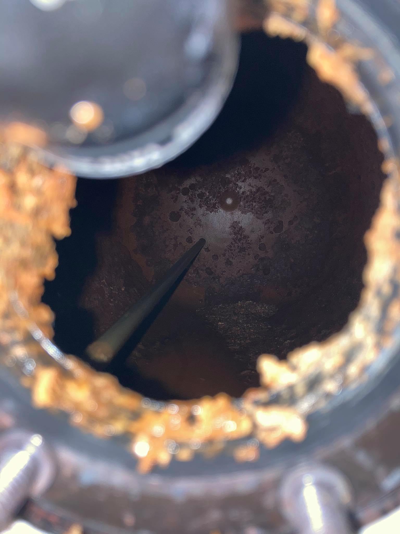

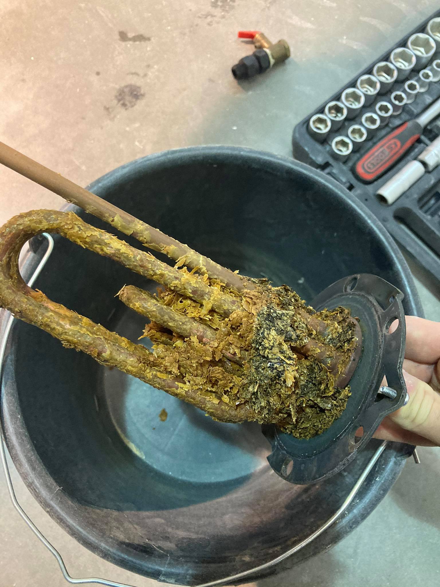

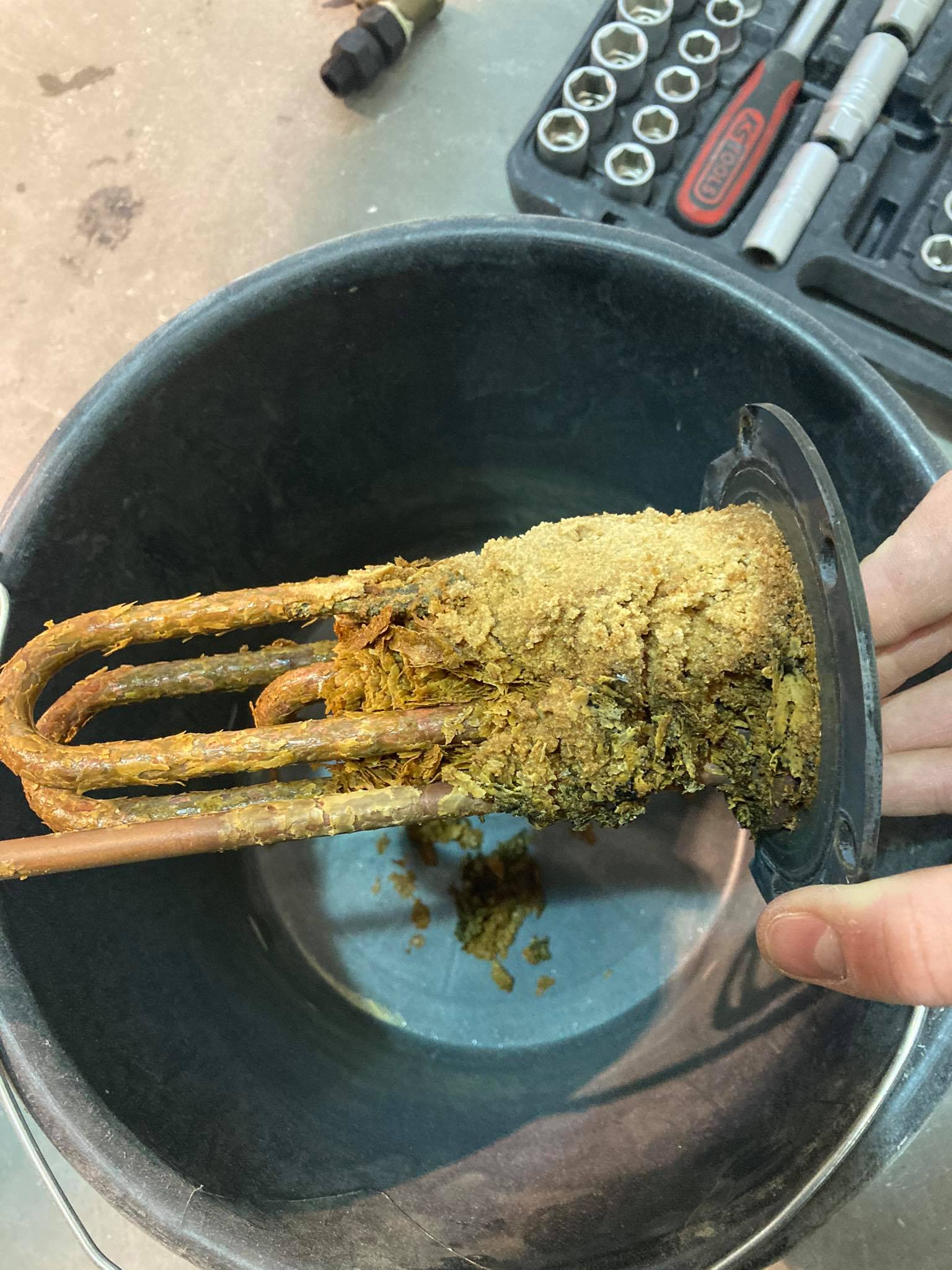

Panin ka pildid, milline 2 aastane boiler tõenäoliselt EI PEAKS seest välja nägema...

nagu viimaselt pildilt on näha.
Boileri ostul on pakendis harilikult üks muhv kaasas ja nagu ülespaneku- montaažijuhendis on kirjas, see tuleb alati ühendada otse vahetult boileri soojaveetoru otsa. Külmaveetoru otsa dielektrilist muhvi pole vaja ühendada.
Sellest ka see lekke põhjus.
Teiseks boileri temperatuur tuleb reguleerida madalamale, nii 60 - 70° C juurde, siis tekib katlakivi vähem.
Mg anoodi tuleb vahetada ja boilerit puhastada vähemalt iga üle kahe aasta. Kuna minul on trassivesi
kare, siis olen külmaveetoru ette pannud ka Atlas polüfosfaatfiltri.

Küsimus on selles, et boileri paak on terasest (Fe) ja see surveklapp on pronksist (Cu + Sn) - need ei tohi omavahel kontaktis olla.Walterscheid kirjutas: ↑11 Mär 2021, 10:12Kui tänapäeval enamus torusid on aluplex, kas see vahemuhv on üldse vajalik

Olaf kirjutas: ↑11 Mär 2021, 06:03 Sa oled asja uurinud ja jõudnud õigele järeldusele, see dielektriline vahemuhv on vale koha peal,
Selge, tänud info eest!
Panin praegu igaks juhuks mõlemale otsale dielektriku vahele.
Eelmise boileriga muidu mõlkus peas jah, et peaks kohe kohe hooldama.. aga näe, jõudis enne lekkima

Kui vastavalt juhendile pannakse surveklapp külma sisendi juurde ja isoleermuhv kuuma väljundi vahele, siis kuidas selline lahendus aitab surveklappi isoleerida boileri korpusest? (Kasutusjuhendi järgi peaks isoleermuhvi ainult kuumavee väljundi vahele panema.)Küülaline kirjutas: ↑11 Mär 2021, 11:01Küsimus on selles, et boileri paak on terasest (Fe) ja see surveklapp on pronksist (Cu + Sn) - need ei tohi omavahel kontaktis olla.Walterscheid kirjutas: ↑11 Mär 2021, 10:12Kui tänapäeval enamus torusid on aluplex, kas see vahemuhv on üldse vajalik
Samamoodi võiks surveklapi panna ka boileri sisendisse tuleva isoleertoru (plastik, aluplex) teise otsa ja mis sellisel juhul oleks isoleermuhvi ülesanne?

Paistab, et kasutusjuhend on sellise mõttega niimoodi kirjutatud, et selle järgi paigaldatud toode peaks vastu pidama täpselt seaduses ettenähtud garantiiaja.
(Tootja võiks ju soovitada kahte isoleermuhvi.)

Viimastel boileritel millega olen tegelenud on ühenduskoha keere kaetud emailiga ja kui see keere veel pakkida telonlindiga, siis ongi iseenesest isoleeritud ühendus.RaJy kirjutas: ↑12 Mär 2021, 00:23Ma olen viimase 10 aasta jooksul erinevaid boilereid vist 10 paigaldanud ja kõigil on need plastist jubinad kaasas olnud (jutt siis nendest millest teemaalgataja jaoks probleem tekkis, et valele poole paigaldatud). Me vist paigaldame erinevate kaubamärkidega tooteid - see 16 aastane on mul Regent, ülejäänud Atlantis
Ja ühenduseks mitte metallsukaga kummivoolik vaid mutriga alupleks tagab parema isoleerituse.

Nüüd mõtlen, et kas pehme vesi muutis olukorda või elektrokeemilised reaktsioonid erinevatest metallidest (süsteemis vahel nüüd keris koos RV boileriga) või uitvooludest?

Peamagistraale on sealkandis palju. Huvitav on see, et sellise materjali kasvamiseks peab olema ikka päris soodsad tingimused ja ka aega. +55°C juures kasvavad ilma hapnikuta tegelased väga lõbusalt, aga aega võtab ca aasta kui mitte rohkem.
Kogu süsteemile elektrimootoriga permaster vahele, ehk isegi tõhusam kui 100 mikronit filter. Nöörfiltrit ei viitsi vast keegi käia vahetamas, kui just niikuinii perioodiliselt keldrisse asja pole.
Radikaalsematel juhtudel kasutaks triviaalset liivafiltrit, aga siis peab asula võrk olema ikka väga hooldamata jne ja annaks labidaga veevärgi juhataja suunas.
