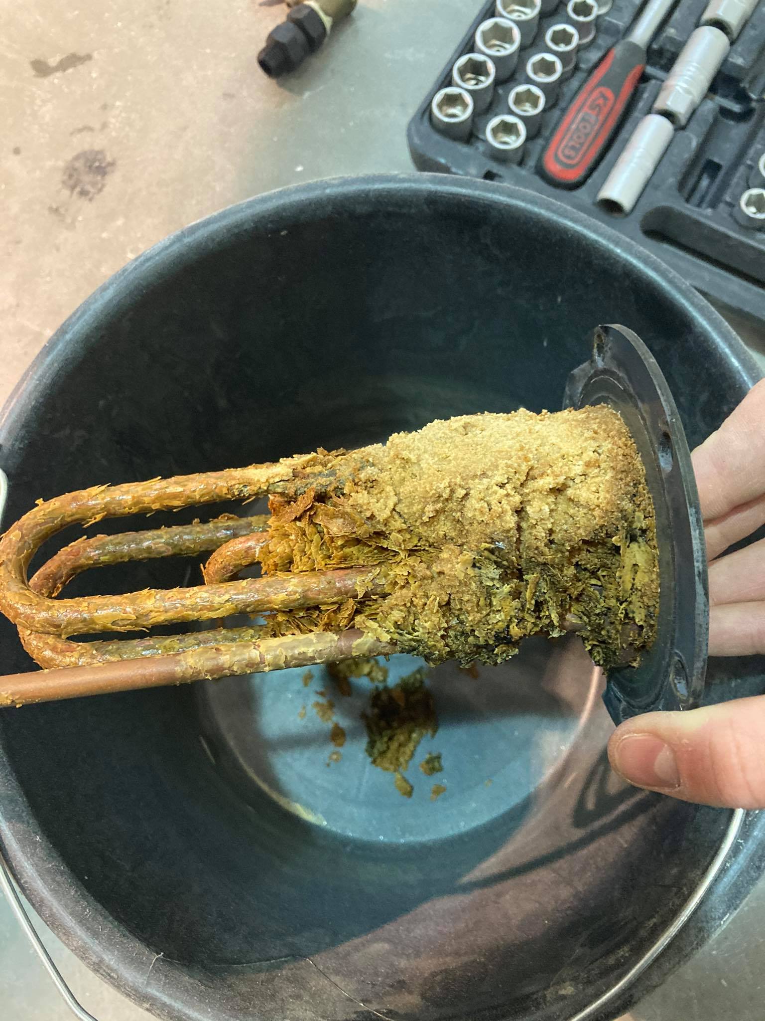

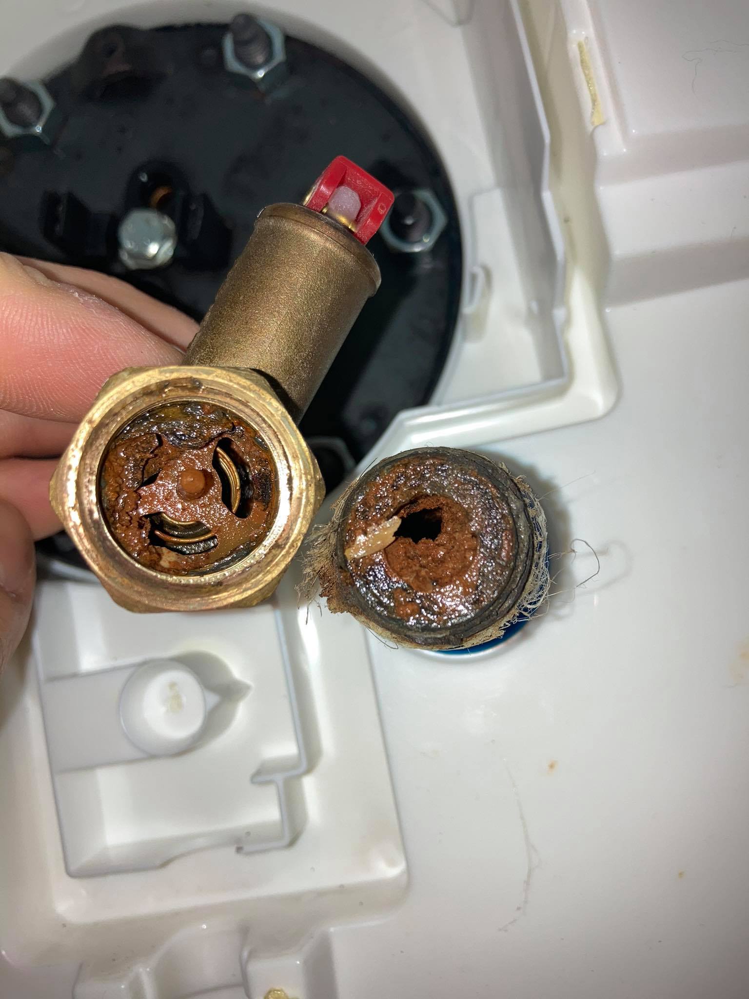

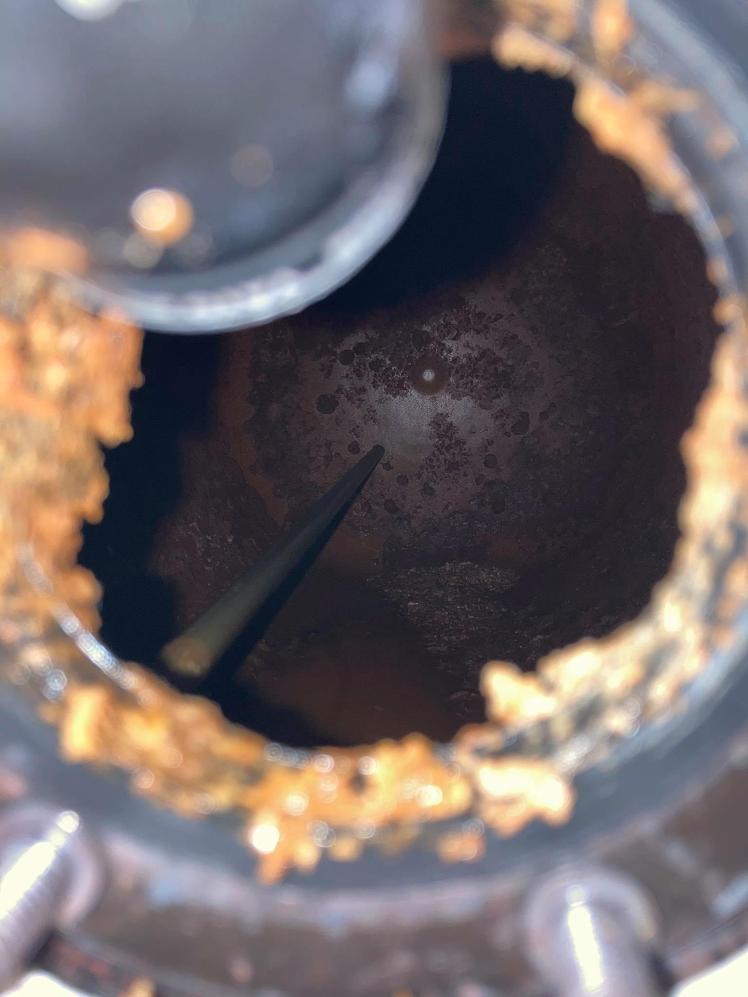

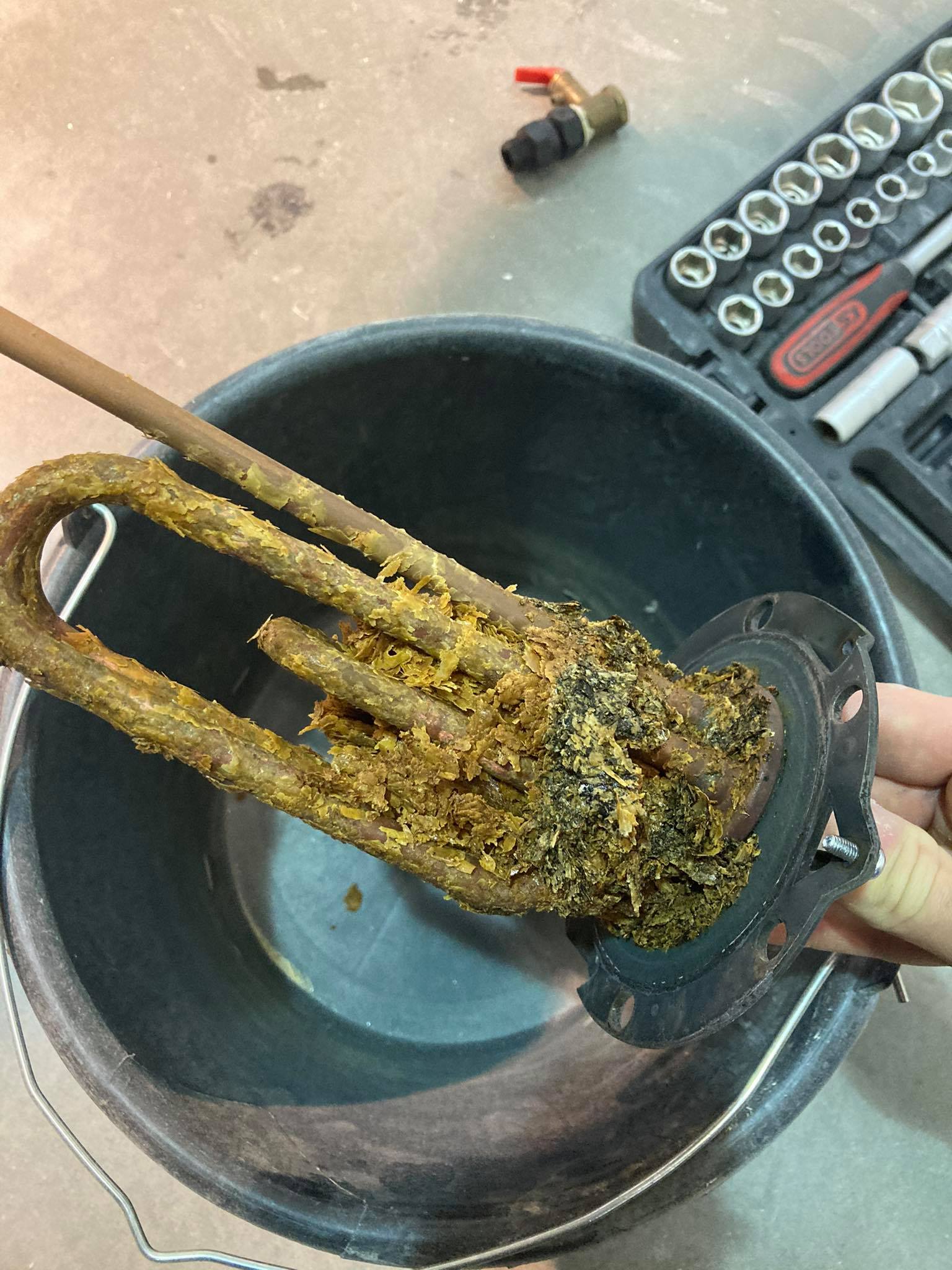

Nimelt hiljuti hakkas lekkima võrdlemisi uus boiler - 2 aastat noor kõigest. Eeldasin, et kuskil roostetas sisemus läbi. Suhtlesin maaletoojaga ja selgus kohe, et põhjuseks galvaaniline korrosioon kuna näha, et valed metallid omavahel ühenduses ja dielektriline vahemuhv täiesti valesse kohta ühendatud. Pildil see must muhv mis survevooliku ja rõhuklapi vahele pandud, see pilt on siis sellest boilerist mis läbi roostetas.. Boileri juhendis käses sooja otsa peale panna dielektriku, ideaalis võiks dielektrik olla esimene jupp mõlemas otsas, nii sooja kui külma otsas.
Suhtlesin ka torumehega kes selle boileri mulle üles pani ja väidab, et tema 15aastat alati selles järjekorras ühendanud boileri sisendeid ja pole keegi kobisenud. Mis kostate selle peale?
Ühtlasi uuriks, et kas see vale ühendus ja lokaalne korrosioon võis nüüd muud korteri veevõrku ka kahjustada, st peaks kõik liitmikud laskma üle vaadata kellelgi?
Panin ka pildid, milline 2 aastane boiler tõenäoliselt EI PEAKS seest välja nägema... :dizzy:

Mis vesi teil on? Kas mingi oma kaev?

Tallinna kesklinna vesi

Kas esimesel pildil olev ei ole mitte boileri ökorežiimil tekkinud elutegevuse tulemus? Kui jah, siis rohelised peaksid nagu rõõmustama, et mikroorganismide elutegevus ei ole väljasuremisohus ja selleks tuleb inimestel hoida boiler kõigest ökorežiimis. ;)

Paraku ainult vee tempi saab sellel boilal reguleerida, see mul pigem 75-80% peal olnud. Ökoreziim on juhe seinast väljas :D

Nöörfilter sissetulevale veele kaitseks trassist tuleva rooste eest. Kord aastas boileri puhastus ja anoodi vahetus. Kui anood on ennast lõplikult ohverdanud, siis paak lähebki järgmisena söögiks.

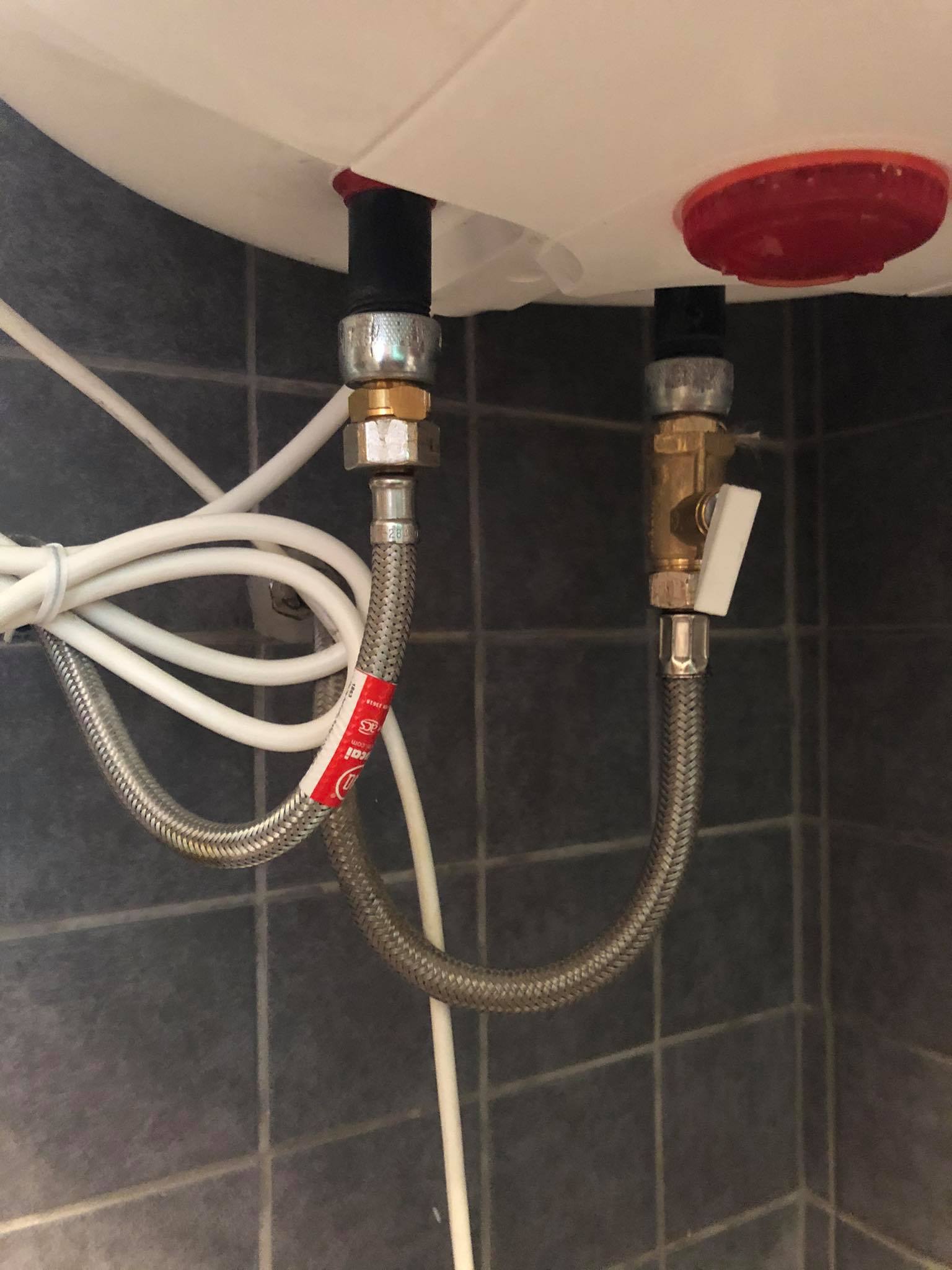

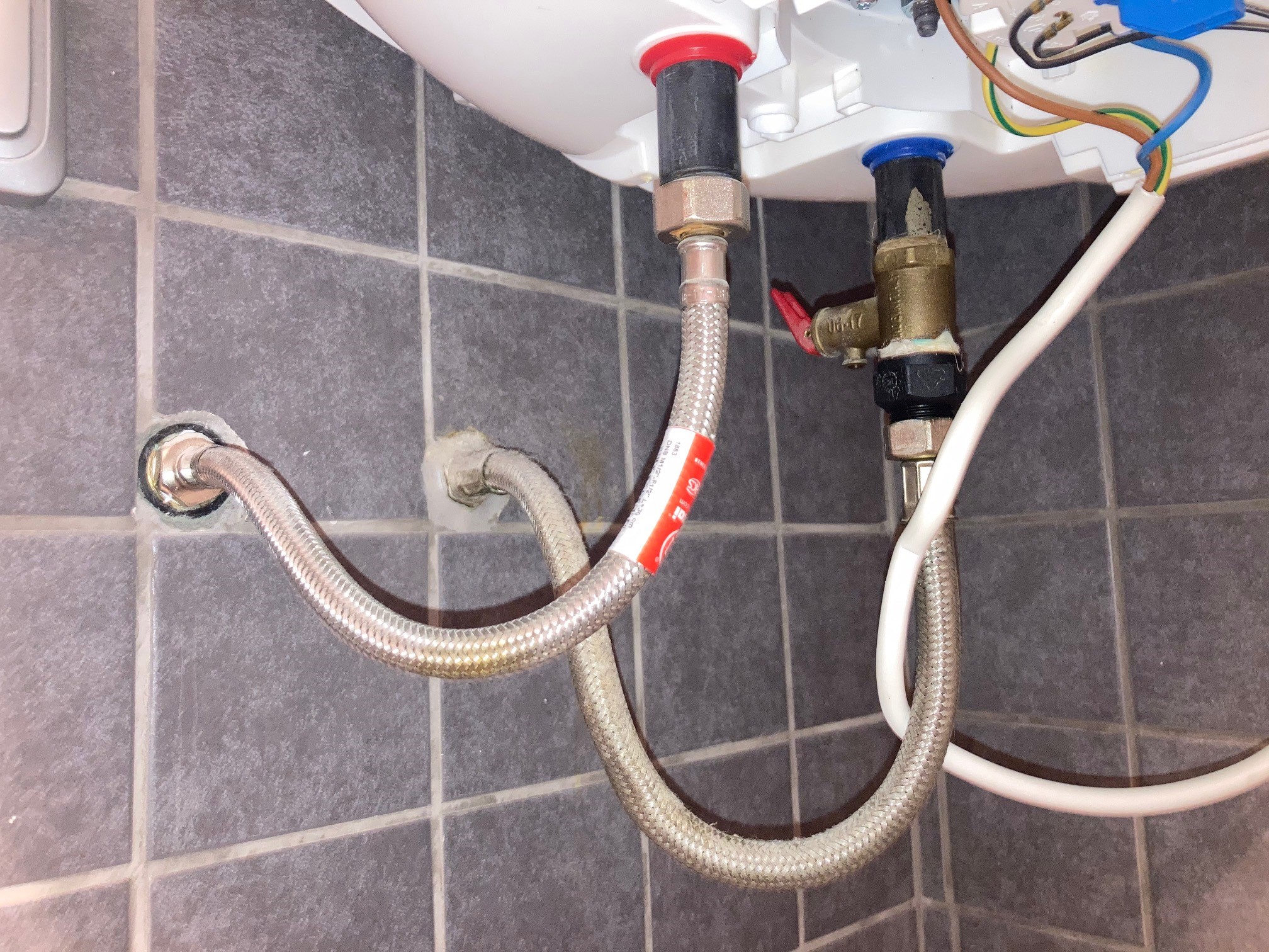

Sa oled asja uurinud ja jõudnud õigele järeldusele, see dielektriline vahemuhv on vale koha peal,
nagu viimaselt pildilt on näha.
Boileri ostul on pakendis harilikult üks muhv kaasas ja nagu ülespaneku- montaažijuhendis on kirjas, see tuleb alati ühendada otse vahetult boileri soojaveetoru otsa. Külmaveetoru otsa dielektrilist muhvi pole vaja ühendada.
Sellest ka see lekke põhjus.
Teiseks boileri temperatuur tuleb reguleerida madalamale, nii 60 - 70° C juurde, siis tekib katlakivi vähem.
Mg anoodi tuleb vahetada ja boilerit puhastada vähemalt iga üle kahe aasta. Kuna minul on trassivesi
kare, siis olen külmaveetoru ette pannud ka Atlas polüfosfaatfiltri.

Küsimus on selles, et boileri paak on terasest (Fe) ja see surveklapp on pronksist (Cu + Sn) - need ei tohi omavahel kontaktis olla.

Olaf kirjutas: 11 Mär 2021, 06:03 Sa oled asja uurinud ja jõudnud õigele järeldusele, see dielektriline vahemuhv on vale koha peal,
Selge, tänud info eest!
Panin praegu igaks juhuks mõlemale otsale dielektriku vahele.

Kui vastavalt juhendile pannakse surveklapp külma sisendi juurde ja isoleermuhv kuuma väljundi vahele, siis kuidas selline lahendus aitab surveklappi isoleerida boileri korpusest? (Kasutusjuhendi järgi peaks isoleermuhvi ainult kuumavee väljundi vahele panema.)
Samamoodi võiks surveklapi panna ka boileri sisendisse tuleva isoleertoru (plastik, aluplex) teise otsa ja mis sellisel juhul oleks isoleermuhvi ülesanne?

Nendes boilerite juhendites on suur segadus. Aga elektrokeemilise korrosiooni mõistest lähtudes peaks asi nii olema.

Paistab, et kasutusjuhend on sellise mõttega niimoodi kirjutatud, et selle järgi paigaldatud toode peaks vastu pidama täpselt seaduses ettenähtud garantiiaja.
(Tootja võiks ju soovitada kahte isoleermuhvi.)

Ma enda boilerile olen pannudki mõlema otsa vahele selle. Ja muidugi võiks kasutada pigem neid boilereid, kus küttekeha ei ole lahtiselt vee sees.

Esimesel fotol kollane värv on vast foto tegemise viga, raud ei anna kollakat tooni, väävel annab.

Kassisaba. Üks toonikaart veel sulle

Viimastel boileritel millega olen tegelenud on ühenduskoha keere kaetud emailiga ja kui see keere veel pakkida telonlindiga, siis ongi iseenesest isoleeritud ühendus.
Ja ühenduseks mitte metallsukaga kummivoolik vaid mutriga alupleks tagab parema isoleerituse.
