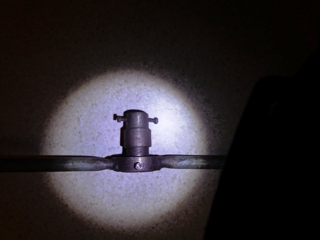

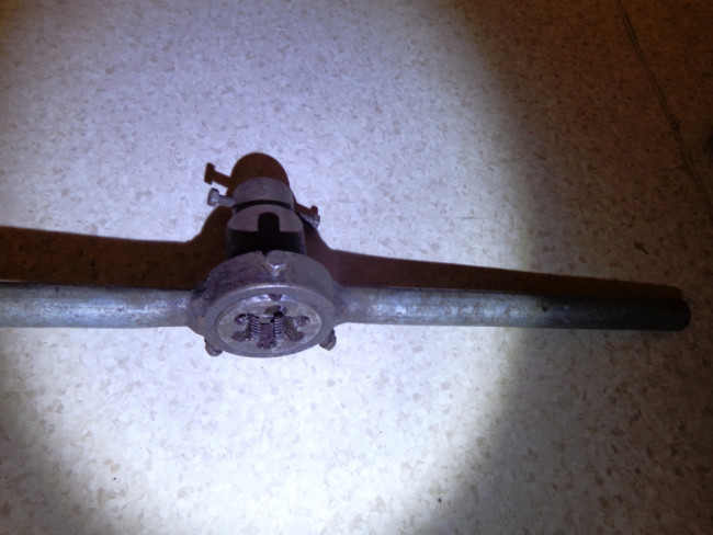

Olen ka 1/2", 3/4" ja 1" tsinktorudele keermed lõikanud kõik ise. Ei midagi ületamatut.
Toru peab ainult olema sutsu pikem kui torukruustangid, siis on ruumi keerme lõikamiseks. Lühikesd torujupid tuleb treipingis teha.
Mina olen käia peal (küllalt suur) torudele faasid peale lasknud, siis hakkab hästi keeret võtma. Minu vindilõikamis
riistade konstruktsioon on selline, et keermelõikurite ees on sisekeermega torujupp, mis kahe või kolme poldiga kinnitatakse lõigatava toru külge. See torujupp tagab, et keermelõikur ei oleks kiivas lõigatava toru ees ja hakkab hästi vinti võtma. Keerme lõikamisel on keerme vahele määrdeks parimaks osutunud minul värnits.

Olaf kirjutas: 14 Juun 2021, 05:59Minu vindilõikamis
Äkki väliskeermega torujupp? Ei saanud aru kuidas see jupp poltidega kinnitatakse.
Postitusi: 6554
On tänanud: 119 korda
On tänatud: 307 korda
Re: Kes kaupleb keermestatud 3/4 tolli tsink torujuppidega
aero kirjutas: 14 Juun 2021, 17:02
Väliskeermega abimuhv kinnitatakse poltidega töödeldava toru peale ja see komplekt keeratakse keermelõikaja ees oleva sisekeermega juhiku sisse.
Ping andis selgituse, tegin paar pilti ka ( pildil on kujutatud 3/4 " keermelõikur)

ifffff kirjutas: 15 Juun 2021, 08:40 Peab ikka lahedalt vaba aega käes olema, et selliste 100 aasta taguste tehniliste lahendustega viitsite toru keermestada.
P.S. Ahjaa, "päris" torukeermestaja lõikab veel toruotsa koonuskeerme, seda aga see vanakooli käsikeermestaja ei tee.
Oleneb kui tihti ja palju neid keermeid lõigata vaja.
Mul omal ka kuskilt kuurinurgast leitud keermestaja nagu Olafi pildil näha, lõikab koonusesse. Elu jooksul seda 2 korda vajanud, et 3 toruotsa keermestada - ajas asja ära. Kui peaks vaja olema terve maja küttesüsteem näiteks ehitada siis ilmselt lahendaks kuidagi teisiti.
