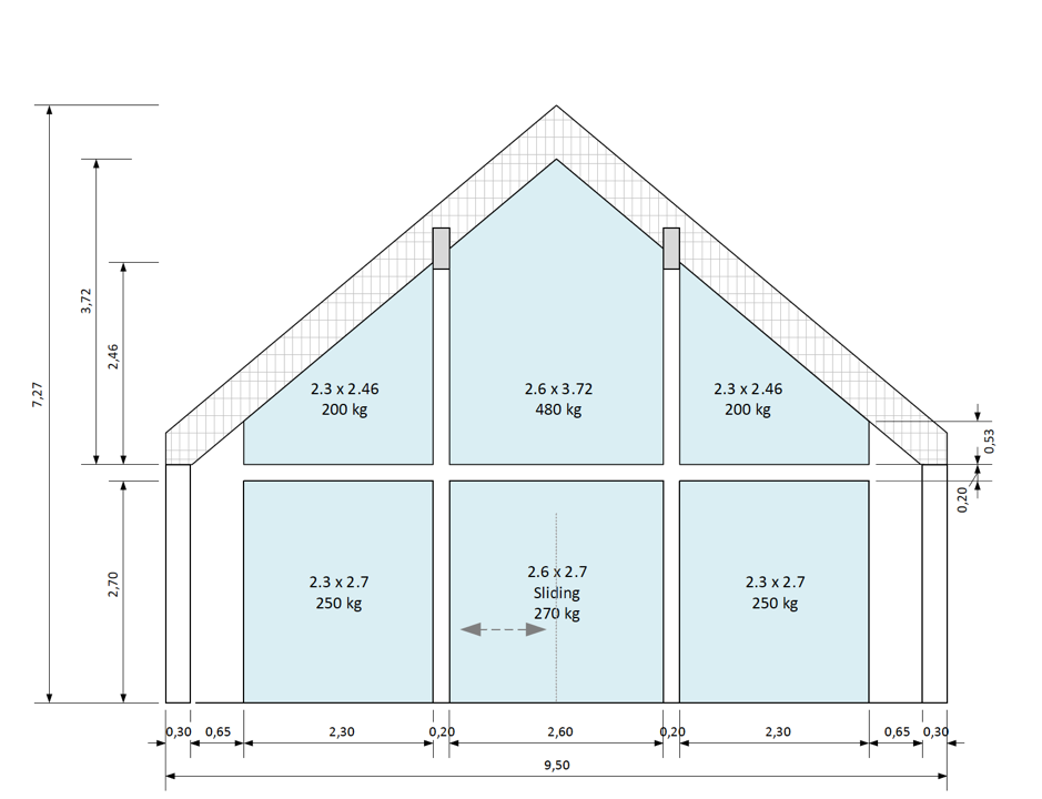

Maja fassaad tuleb umbes selline:
Paketid ise võiks avasse tõsta sellise seadmega: http://www.skyland.ee/uudised/klaasiimu ... c-adk-v600
Kuidas ja mis liimiga võiks liimida klaaspaketid liimpuidust avasse? Tavaline silikoon? Või on miskit spetsiaalset ja kallist nt Würthilt?

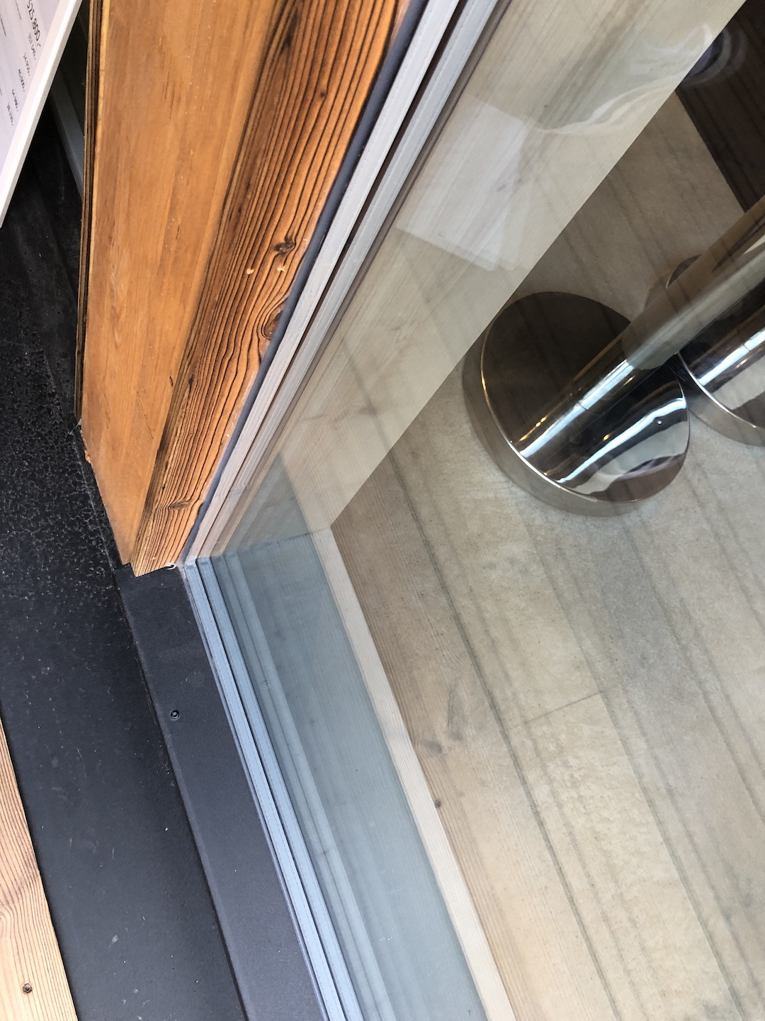

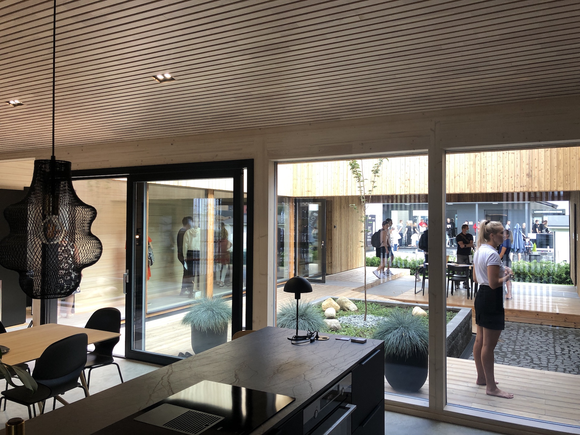

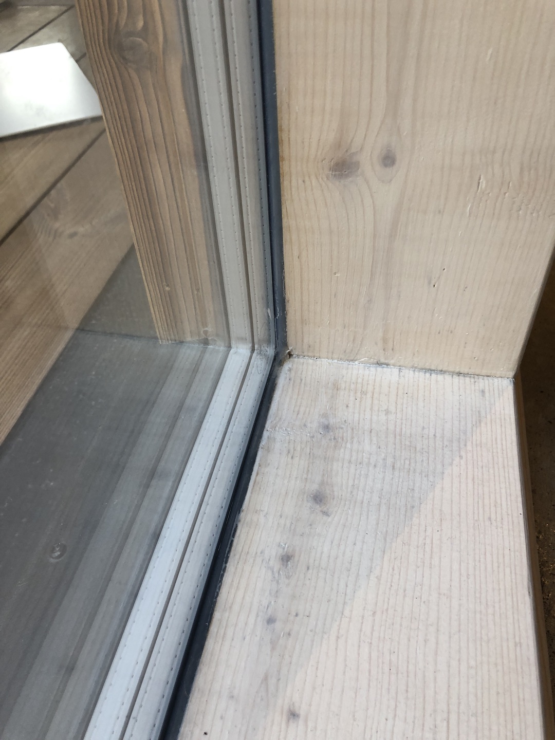

Tegelikult nägin eelmisel aastal Soome elamumessil Finnlamelli majadel selliselt puidu sisse liimitud ilma raamita klaaspakette. Kusjuures see ei olnud isegi mitte liimpuit, vaid tavaline pruss.

Re: Klaaspaketi liimimine puidust avasse
Ei, vahel on 20 cm paksune liimpuit tala.
Ülemiste klaaside klotsid toetuvad liimpuit tala peale.
Liimpuit tala saab kogu ülemiste klaaside raskuse.
Vaata esimest postitust.
