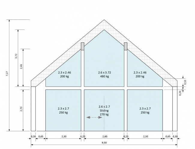

Paketid ise võiks avasse tõsta sellise seadmega: http://www.skyland.ee/uudised/klaasiimu ... c-adk-v600
Kuidas ja mis liimiga võiks liimida klaaspaketid liimpuidust avasse? Tavaline silikoon? Või on miskit spetsiaalset ja kallist nt Würthilt?

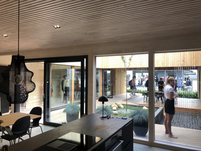

Tegelikult nägin eelmisel aastal Soome elamumessil Finnlamelli majadel selliselt puidu sisse liimitud ilma raamita klaaspakette. Kusjuures see ei olnud isegi mitte liimpuit, vaid tavaline pruss.

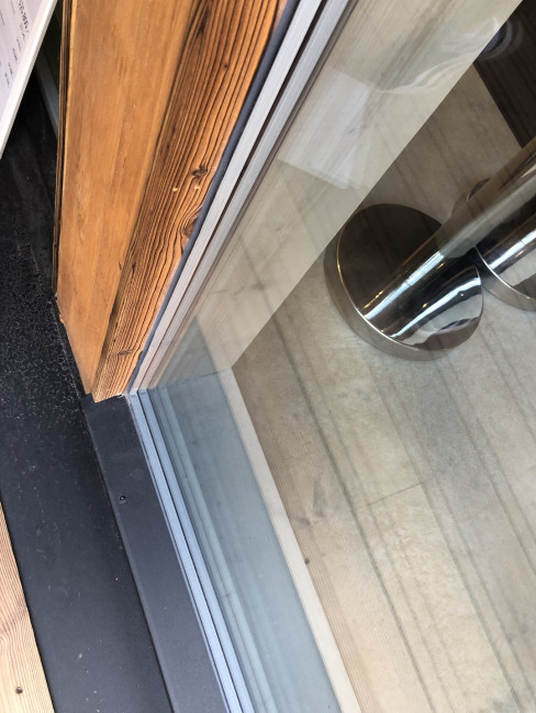

Jätsin umbes 2 cm pilu ümber perimeetri, toetasin alt kahele klotsile, igalpool mujal ainult vaht.
Iminapaga kraanaga sai umbes 2 tunniga 11 paketti ette pandud, kaasa arvatud kaks 500 kilost.
Vaht vahele ja liistud peale. Hetkel 3 kuud ilma erroriteta, eks siis kajastan uuesti kui talv ka üle elatud saab

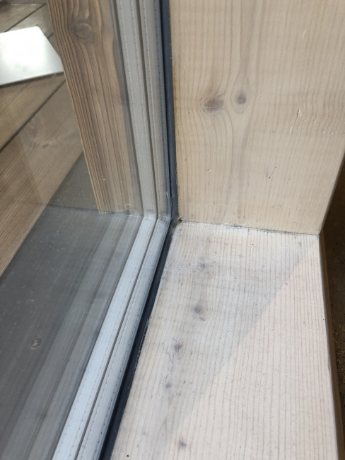

Nii ongi. All 2 klotsi, ümber elastne! vaht (Flexifoam).rye kirjutas: 02 Aug 2022, 23:02 Jagan tagasisidet.
Vaht vahele ja liistud peale. Hetkel 3 kuud ilma erroriteta, eks siis kajastan uuesti kui talv ka üle elatud saab![]()
Alumine äär tahab natuke nuputamist - isegi kui vihm peale ei saja, tekib normaalsel paketil sügiseti väljaspool kondents ja see ei tohiks kuhugi vahele pääseda. Ka seespool ei saa kondensi tekkimist välistada.
Akna- ja fassaadisüsteemidel on seal kanalid, mida kaudu vesi välja pääseb ja seda vett võib seal tekkida üksjagu.
Ma ei pannud isegi liiste kuhugi väljapoole vaid kasutasin vahu peal spetsiaalset mastiksit vuugi moodustamiseks. Seda kasutatakse ka suures ehituses klaaspakettide omavaheliste ja pakett-metall ühenduste hermetiseerimiseks. (Ehituskeemia areneb kiiresti.)
Liistudega variandi kohta on soomlastel isegi mingi norm olemas.
Omal ajal sai see lahendus läbi töötatud ja toimib juba aastaid. Kui kellelgi tulevikus huvi on, võin pakkuda sellist lahendust ka kommertskorras.

Nii nagu lubatud, kajastan uuesti, kui talv on üle elatud. Kõik toimis, mingit kondensaati, ega probleeme ei tekkinud (majas on ka ventilatsiooniseade)rye kirjutas: 02 Aug 2022, 23:02 Jagan tagasisidet.
Täpsustan veel, et liistude alla sai sissepoole aurutõkke teip pandud ja väljapoole niiskust läbilaskev tuuletõkketeip.

Ülemiste klaaside klotsid toetuvad liimpuit tala peale.
Liimpuit tala saab kogu ülemiste klaaside raskuse.
Vaata esimest postitust.
