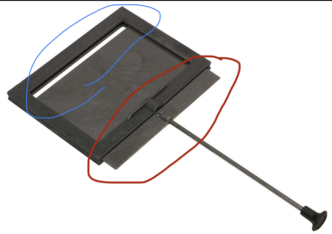

Neile, kes veel pole aru saanud: jutt käib kütteseadme välispinnal asuvast pilust (märgitud punasega), mitte sinisega märgitud kohast lõõri sees.

Ka sinisega märgitud koht on oluline. Sealt pilust tuleb ju ka välisõhk läbi ja tõmmatakse läbi pliita pilude tuppa. Teoreetiliselt võib ju rääkida hermeetilisest pliitast, aga päriselus seda pole.

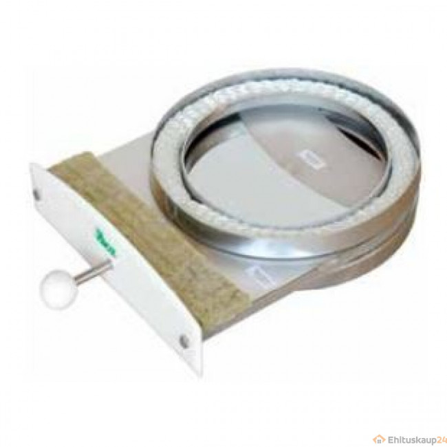

Siibri teema on tagajärg. Põhjusest rääkides - äkki peaksid mehhaanilise sissepuhke tekitama, kerge ülerõhk ei laseks siibri vahelt midagi tuppa. Mul on 2 mootoriga vent, sisse ja välja. Tahmalõhna pole. Schiedeli siibrid, sarnased viimase fotoga.
