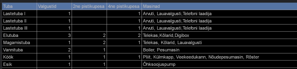

kunn24 kirjutas: 16 Nov 2021, 08:28 Pistikupesadele on vaja anda ka episoodilised suure võimsusega tarbijad. Kas triikrauda, veekeetjat, tolmuminejat on plaanis kasutada lastetubades, elutoas, magamistoas?
Kuid üldine küsimus taandub ikkagi projekti tegemisele.
Tolmuimejat kasutatakse igas ruumis. Triikraud ainult elutoas.
Ma saan aru, et tegelikult peaks projekt olema ja sellest lähtuvalt siis edasi minema. Aga kui iga asja jaoks projekti teeks, siis kukkur tühjeneb nii kiiresti, et renoveerima hakkamisel pole seal midagi. Jageleme niigi juba pool aastat mingite ehitusteatistega, et enam ei jaksa ja tahaks juba pihta hakata.
