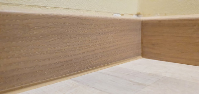

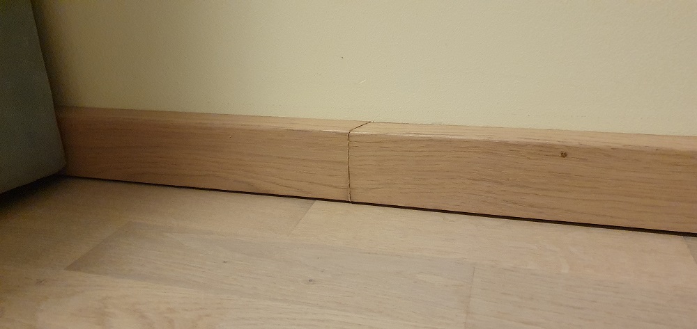

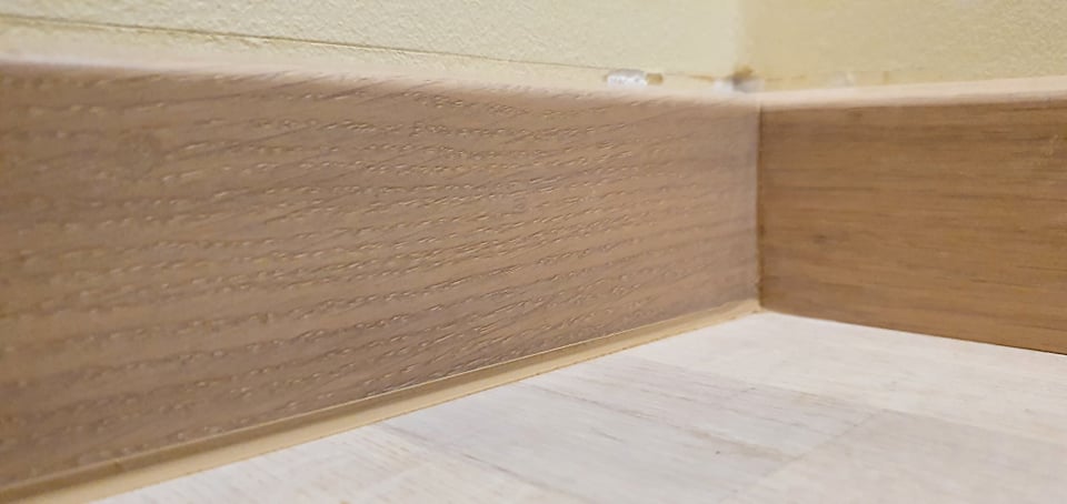

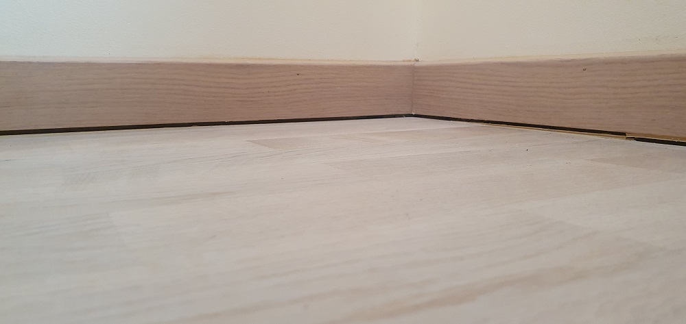

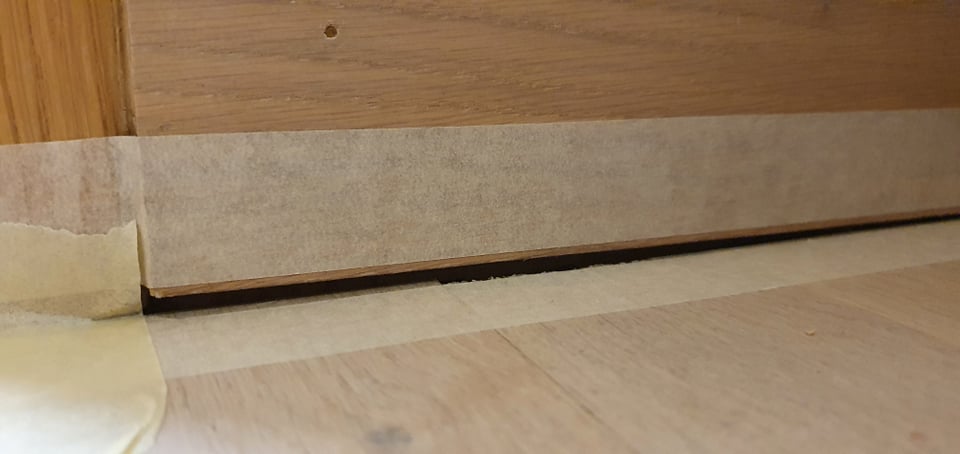

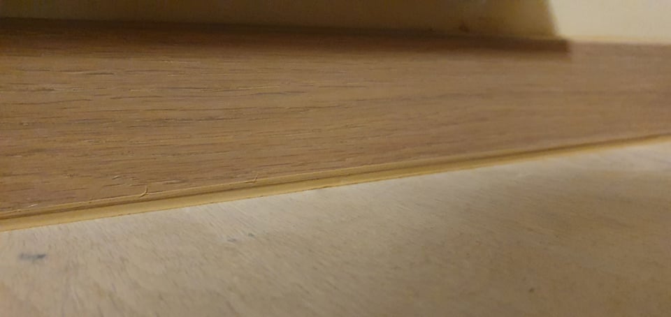

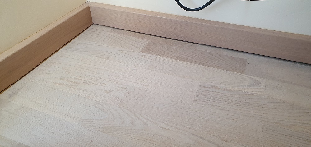

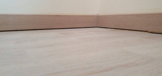

Tegemist uusehitisega, 2019a valminud ja nüüd garantiiperiood. Juba algusest saadik maadelnud, kuid nüüd on tekkinud küsimus, et kas talitatakse õigesti. Nimelt teisel korrusel on põrandad kriuksuvad ning liistu ja põranda vahele on tekkinud päris korralikud vahed. 3-5mm lausa.
Minu kurtmise peale korrigeeriti vaid põrandaliiste niimoodi, et lasti vahed silikooni täis, kas see on nõuete kohane? Päris kole paistab niimoodi.
Paar pilti ka lisatud.
Alumise korrusega olid juba muud probleemid ja pidi vahetama kogu parketi välja. Siis selgus, et seal põrand ebatasane jne. Kas peaks survestama ülemise korruse ülesvõtmist või 2m latiga üle toa jooksma ja 3mm vajumisi otsima?

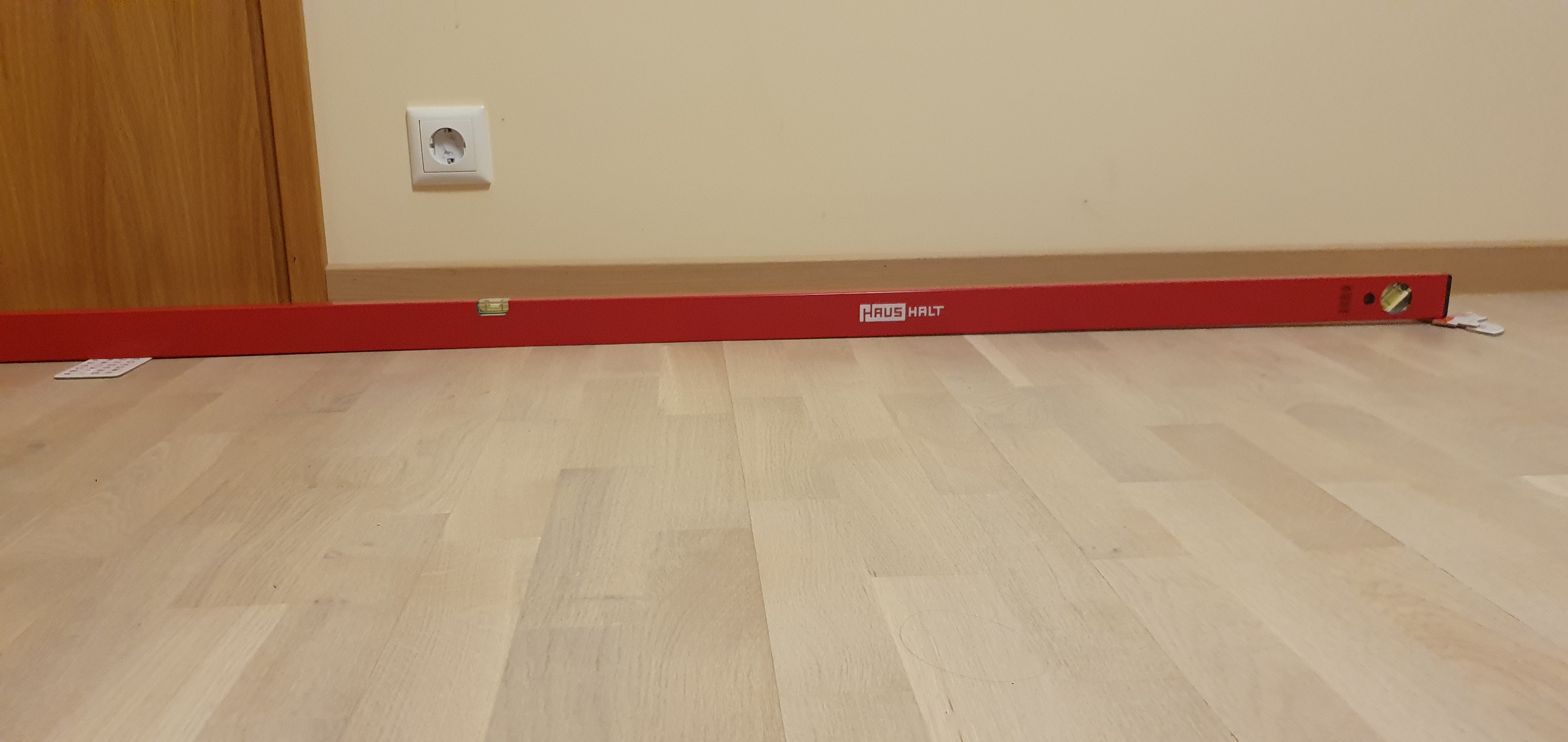

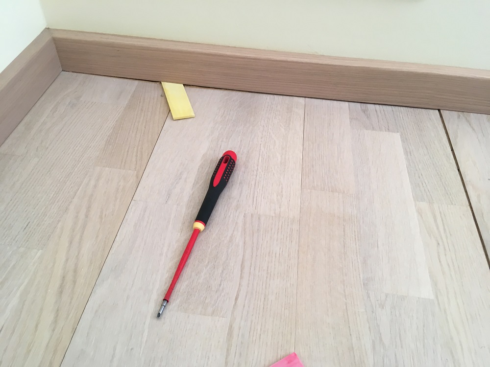

Hei,

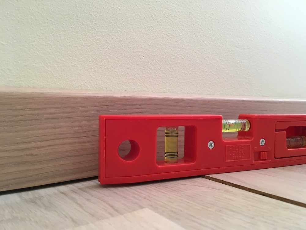

Tea kas ma mõõdan 2m loodiga õigesti. Muhk keskel ja paremal otsas loodi alla mahtus 6mm klotse.
