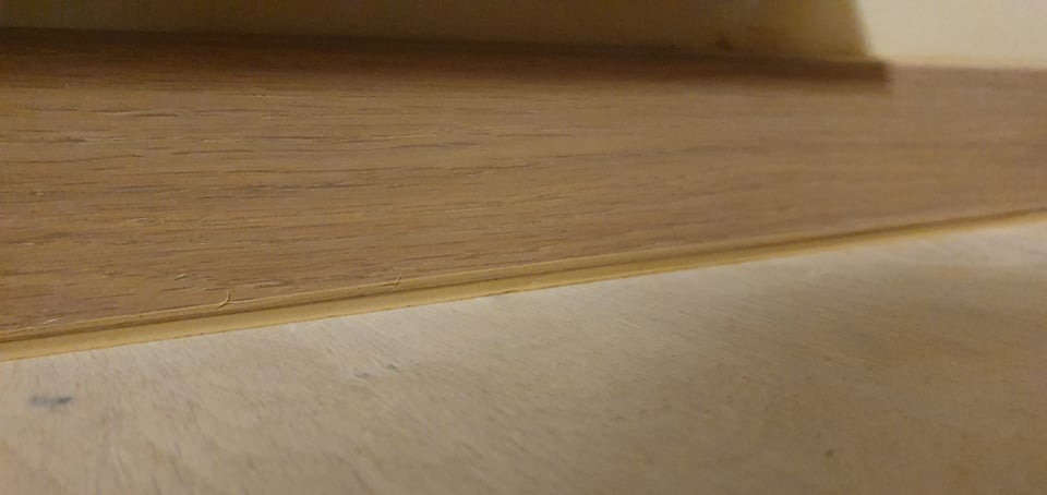

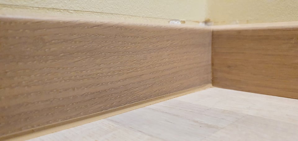

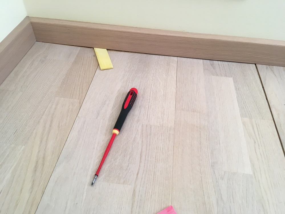

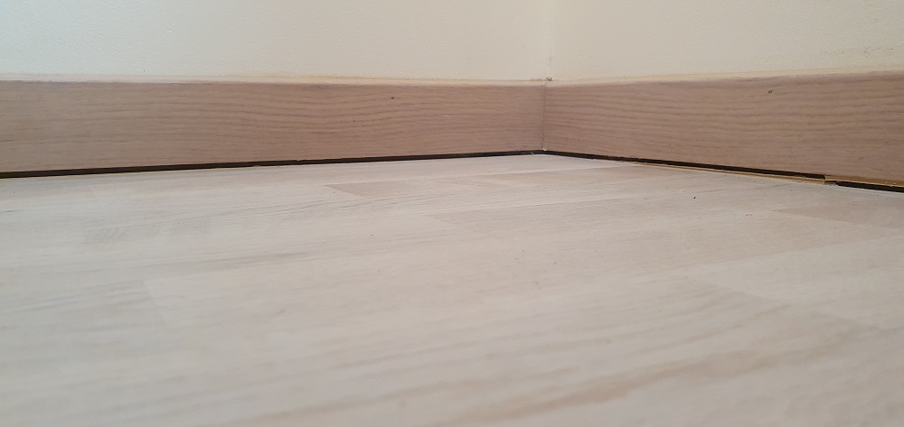

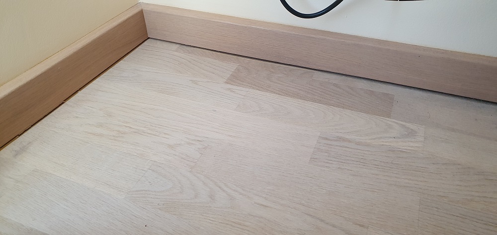

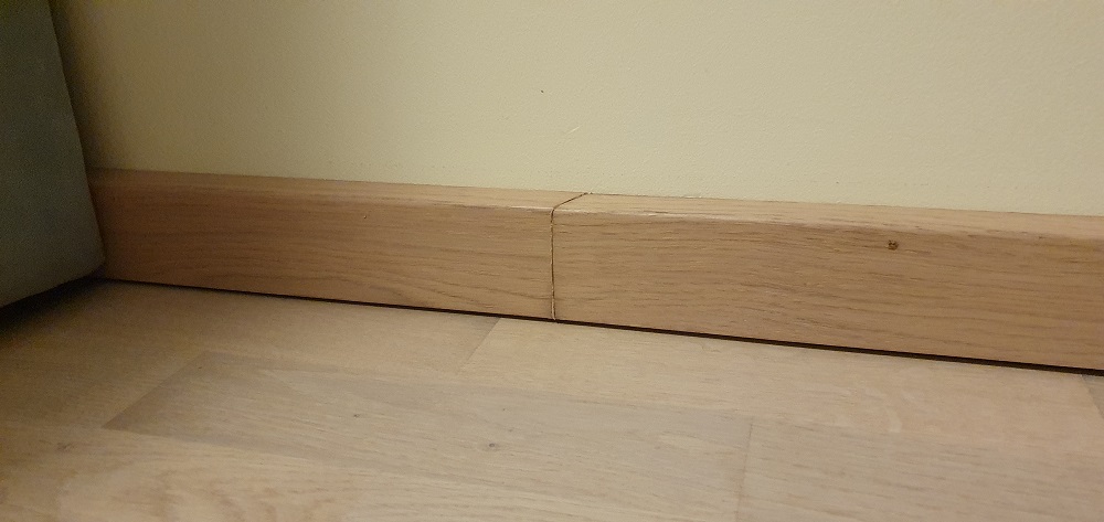

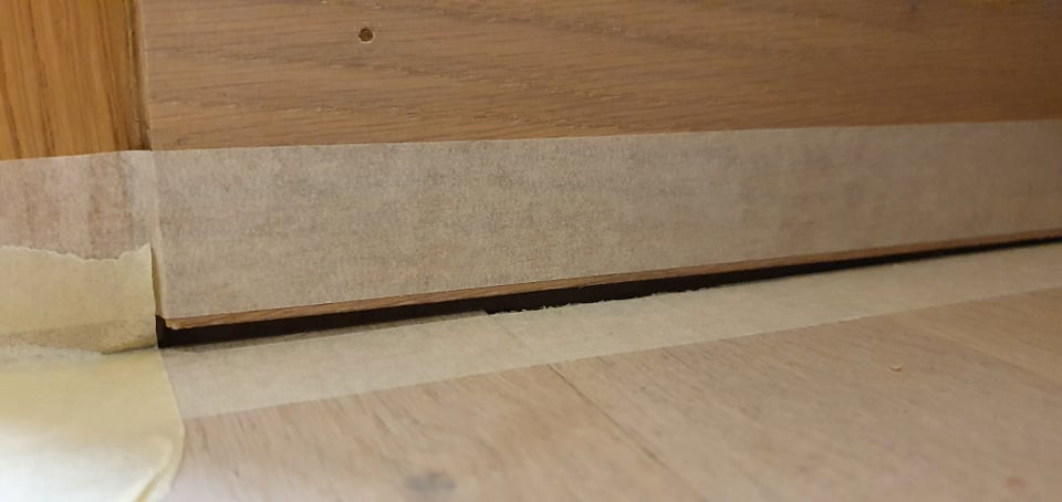

Tegemist uusehitisega, 2019a valminud ja nüüd garantiiperiood. Juba algusest saadik maadelnud, kuid nüüd on tekkinud küsimus, et kas talitatakse õigesti. Nimelt teisel korrusel on põrandad kriuksuvad ning liistu ja põranda vahele on tekkinud päris korralikud vahed. 3-5mm lausa.
Minu kurtmise peale korrigeeriti vaid põrandaliiste niimoodi, et lasti vahed silikooni täis, kas see on nõuete kohane? Päris kole paistab niimoodi.
Paar pilti ka lisatud.
Alumise korrusega olid juba muud probleemid ja pidi vahetama kogu parketi välja. Siis selgus, et seal põrand ebatasane jne. Kas peaks survestama ülemise korruse ülesvõtmist või 2m latiga üle toa jooksma ja 3mm vajumisi otsima?

Kui oleks hakatud liiste lahti võtma ja allapoole laskma, siis oleks kogu korteri seintele teha uus värvimine. See paari millimeetrine värvierinevuse rant jääb tunduvalt rohkem häirima kui praegune variant. Lisaks ei tea kuidas on liistud seina kinnitatud. Kui liimiga, siis on oht liistude eemaldamisel, et liim võib seinalt viimistlust kaasa haarata. Ja kui liistu pealt on akrüülitud, siis liistude eemaldamise ja allapoole laskmisega tekib veel hullem porno. Ma veidi kahtlen, kas see on silikooniga tehtud. Mulle tundub rohkem hermeetikmastiksi moodi. Silikoonil kipuvad õhemad kohad läbi kumama. Üldiselt vahet ei ole. Igatahes viisakam kui praod.

Aitäh tagasiside eest. Tõsi, liistud on kohati nii naelutatud kui liimitud. Ehk et liistu äravõtmisel tuleb pool seina kaasa. Pigem on küsimus, et kas see liistuvahe 3-5mm on normi piires või peaks ikka põranda ära tasandama? Kuna garantiitöö, siis ei peaks nagu vahet olema kas on vaja värvida või mitte. Kui on tehtud alguses altuurat, siis parandus lähebki neil kulukamaks. Parkett lisaks praksub nin parketi tootja on viidanud aluspõrandale või ebapädevate paigaldajate suunas. Minu mõistus nagu võtaks, et kui ühes kohas on liist vastu parketti ja kõrval 3-5mm vahe, siis oleks justkui ebaühtlane vajumine? On miskeid nõudeid vajumise/liistuvahede suuruse/täitmise kohta?

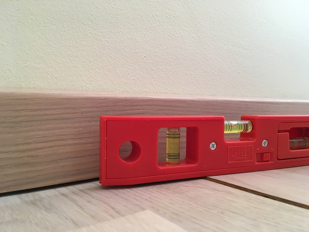

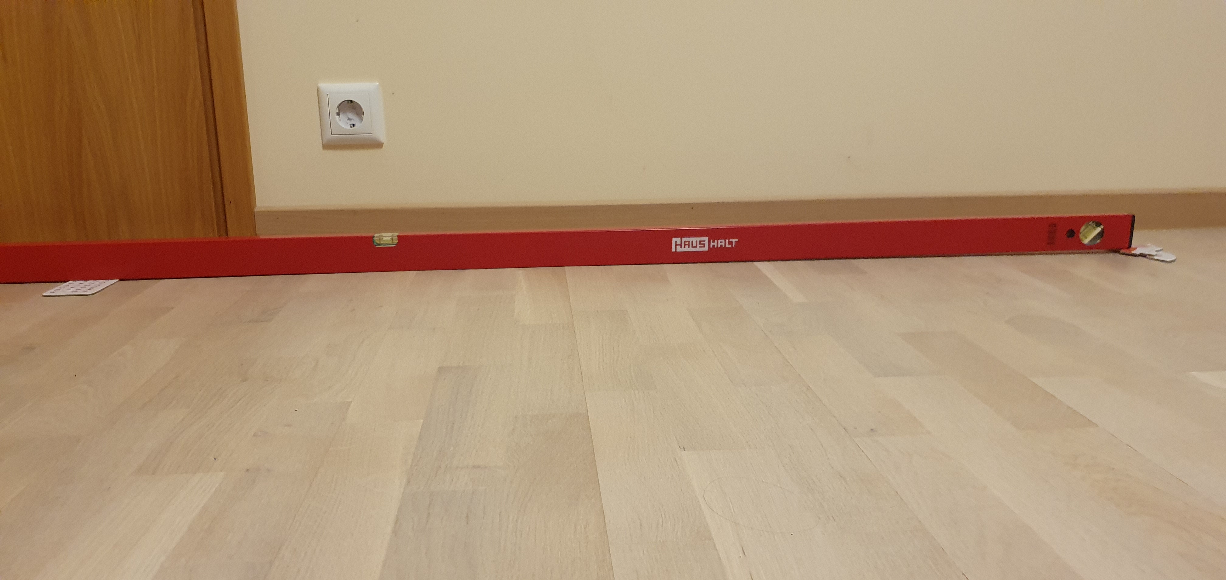

Tea kas ma mõõdan 2m loodiga õigesti. Muhk keskel ja paremal otsas loodi alla mahtus 6mm klotse.
