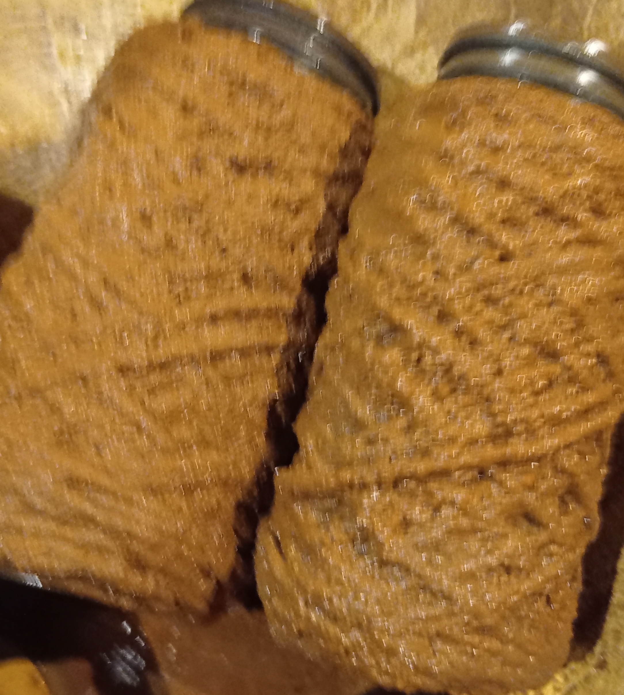

Tere.mure sogaseks mineva veega.vesi muutub iga päevaga järjest pruunimaks,et saada puhtamat vett peab iga nädal laskma kaevu veest tühjaks. Kaevu mehi käinud kohapeal mitmeid,Rakked üle kontrollitud pinnase vett sisse ei tule.kui filtrit vahetan siis oleks nagu filtrid koos saviga. Kaev ise vana aastast 1947 ja sügavus kaevus 14meetrit.veega hakkasid tekkima probleemid kusagil 3aastat tagasi enne seda oli vesi väga puhas.

Vabandust aga mõiste ''3-meetrine kaev'' räägib ju kõik ära - selline auk kogubki kõik ümbruskonna pinnaveed endasse.

ma nüüd vaatasin veitse lähemalt, et muud moodi seda värvi probleemi vist ei saagi lahendada, kui asi veitse pulkadeks võtta?
ehk siis suurema osa vee välja pumpamisel hakkas külgede pealt seda sama peenikest liiva välja voolama, niiet kui veetase liivast allpool hoida, siis enamus sodi jookseb vast välja ära ja siis saab kas selle ära koristada või siis uue vee lic peale lasta ja settimist veitse oodata.
aga kui vee surve on ees, siis see sodi vist nii kiiresti välja ei voola...
ja kust see üldse tulema hakkas, kui see ongi mingi 4m sügavusel juba? ja kui sügavale neid savi ja liiva patju tavaliselt tehakse?

Kuidas seda kaevu tühjaks lased?
Mul oli salvkaevuga sarnane jama, mudane liivasodi kevadeks sees.
Panin tsentrifugaalpumba pika köie otsa, korralikult pikk tolline voolik eemale ja töötava pumbaga "koputasin"
kaevu põhja mitu korda läbi, kuniks tuli puhas vesi.

aga kui külgedelt sisse aab, kaevurakete vahelt?
Põhja saad korraks nii puhtaks jahh, nii isegi teinud.....
