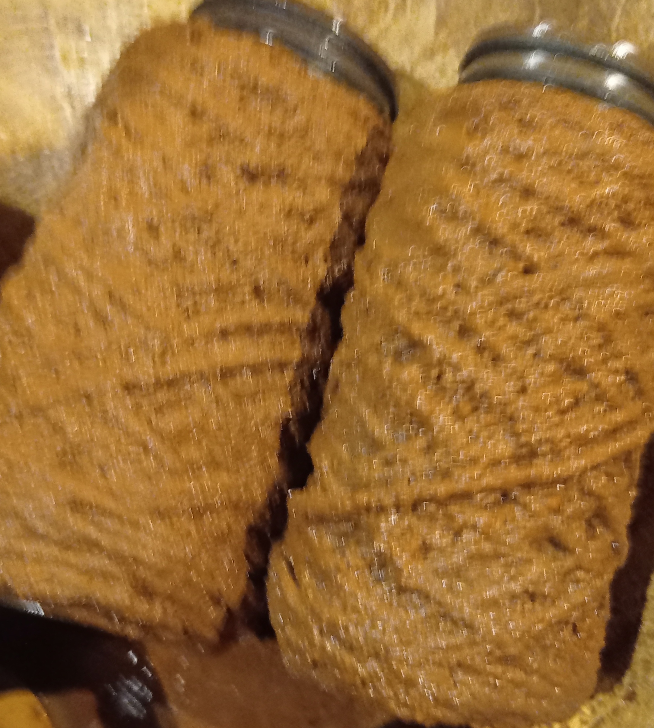

Tere.mure sogaseks mineva veega.vesi muutub iga päevaga järjest pruunimaks,et saada puhtamat vett peab iga nädal laskma kaevu veest tühjaks. Kaevu mehi käinud kohapeal mitmeid,Rakked üle kontrollitud pinnase vett sisse ei tule.kui filtrit vahetan siis oleks nagu filtrid koos saviga. Kaev ise vana aastast 1947 ja sügavus kaevus 14meetrit.veega hakkasid tekkima probleemid kusagil 3aastat tagasi enne seda oli vesi väga puhas.

Kuidas seda kaevu tühjaks lased?
Mul oli salvkaevuga sarnane jama, mudane liivasodi kevadeks sees.
Panin tsentrifugaalpumba pika köie otsa, korralikult pikk tolline voolik eemale ja töötava pumbaga "koputasin"
kaevu põhja mitu korda läbi, kuniks tuli puhas vesi.
