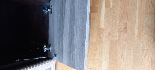

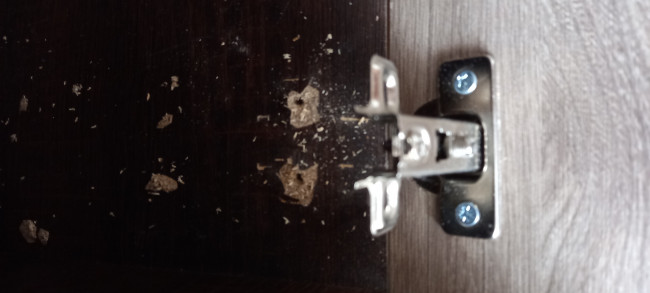

Kuidas kruvida kapi ukse kruvi kapi alumise osaga uuesti, kui kruvid ei püsi enam vanades aukudes? Aukudesse sisse saan kruvida aga ust liigutades tuleb hing taas lahti. Ehk eemaldada ukse hing ja kruvida vanade aukude kõrvale?

Epo või polüuretaanliimi kruviaugud täis ja natuke jämedam kruvi võiks toimida

Sellises kohas lase auk läbi , polt, seib, mutter . Seal ei jää see läbiv kinnitus näha

Ühele poole auku jääb põrand ja teisele poole kapi ukse sisemus. Põranda poolse augu juures toimetamine seega raskendatud ehk seibide ja mutrite paigutamiseks peaks kogu alumise kapi liistu lahti võtma, sh kogu kapi keskmise osa?

Kui kapi alla pääs keeruline, saad ka teisiti - kui jaotad hinge kinnituskruvidele mõjuvad jõud suuremale pinnale. Tood poest naelutusplaadi vms plätaka kus augud sees ja sobitad selle hinge kylge (poltide-mutritega). Siis kinnitad plaadi kapi pōhja kylge, näiteks 5 kruviga. Ilmselt pead plaadi paksuse kuidagi kompenseerima, et hinge kinnituspunkti kōrgus liiga palju ei muutuks. Syvistad plaadi kapi põhja sisse näiteks.

Võimalus on ka võtta nii pikad kruvid, mis ulatuks põrandasse ja mure murtud.
