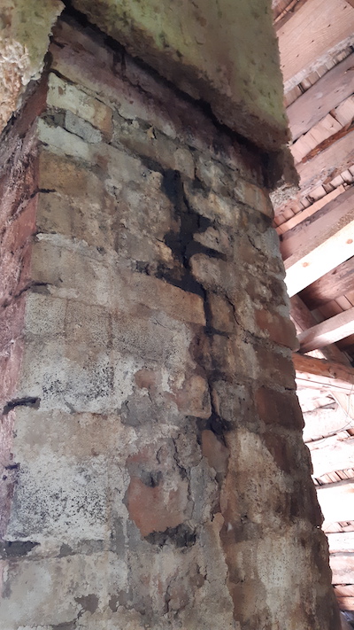

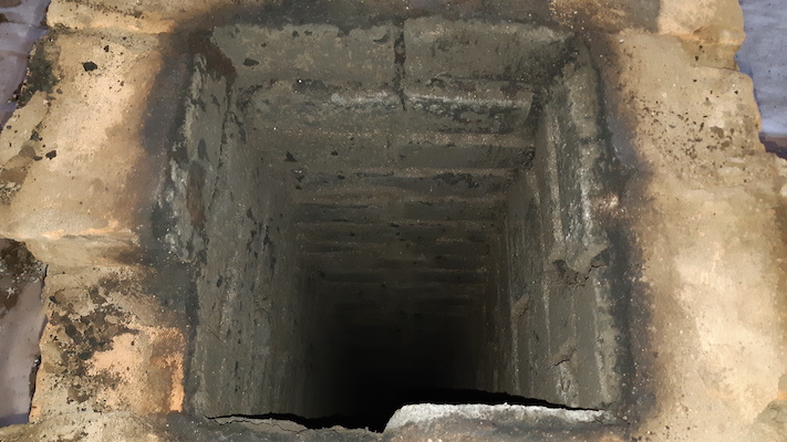

Plaanis on vana ühelõõrilise telliskorstna asendamine alates vahelaest moodulkorstnaga. Vana korsren on väljast mõõdetuna 54...55cm, lõõr 28...29cm. Laotud Palms telllistest. Ühendatud on sellega pliit ja ahi. Kuna korsten ca 80 aastat vana, siis selle ajaga on teise korruse e külmas osas veidi pigi välja ajanud.
Olen siit leidnud soovitusi, et laotakse kivid vahelae osas koonusesse ja sinna otsa istutatakse siis korstnamoodul. Kui hea oleks aga kasutada nt šamottplaati. Leidsin, et aastaid tagasi on saada olnud plaati mõõduga 500 x 500 x 64 cm. Sellese saaks ilmselt lõigata ümara augu, ka kasutada Rondo Plusi ühe lõõriga moodulplokk 48x48 (seest 25) cm. Nii oleks ka sisemine suitsulõõr stabiilselt toestatud.
Kui aga šamottplaadi või mõne muu plaadi (mis võimalusi veel oleks?) kasutamine pole hea mõte, siis tellistest laotud koonuse peal jätkaksin Isokern NEM 20, 40 x 40 x 25 cm mooduliga.
Uue korstna osa pikkus on 4m harjani + korstnapits. Slepest kuni uue moodulini on ca 1m.
Küsimus seega, et kas šamotplaadi kasutamine on hea mõne või on paremaid lahendusi? Kas tasuks eelstada Rondo Plus e eraldi suitsutoruga moodulit v lihtsuse mõttes Isokerni?

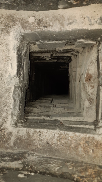

Tänud vastajatele.
Rondo Plus oli valikus seepärast, et selle ühelõõrilise mooduli mõõtmed on kõige ligilähedasemad vana korstna mõõdule. Jõudsin just lammutamisega vahelae kohani ja seal lõõr 27cm. Rondo Plus suurim sisemõõt 25cm.
Arvan, et suitsugaasid madalad pole ja väga suurt piditamist samuti. 2 aastaga paele korstnapühkija käimist on korstna siseküljel kuiva tahma 2...3 mm. Seega peaks Isokern hea olema küll.
Saan siis aru, et mingid plaadid, nt šamott või korsnapitsi ladumise plaat, ei ole head. Pigem laduda paar kivi koonusesse. Siiski üks vb rumal küsimus, et kas mooduli algusesse võiks panna tabmaluugi, et selle kaudu saaks vajadusel ülemineku olukorda ka aastate pärast hinnata ja vajadusel kohendada v oleks see rumalus?

Kui see oleks minu korsten, siis ma valaksin selle vahetüki. Välja teeks saalungikasti ja sissepoole teeks penost vormi. Alumine osa vana korstna järgi ja ülemine osa uue korstna järgi. Nii saab sujuva ülemineku.
Muidugi saab kividega teha sama asja, aga igal mehel pole nii lihtsat kivide lõikamise võimalust, kui meil (proffidel) on.
