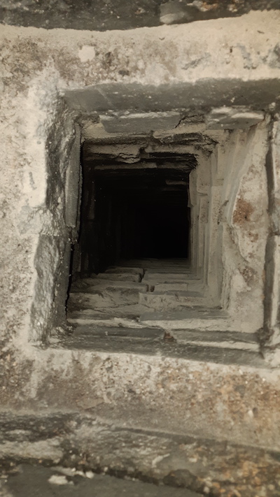

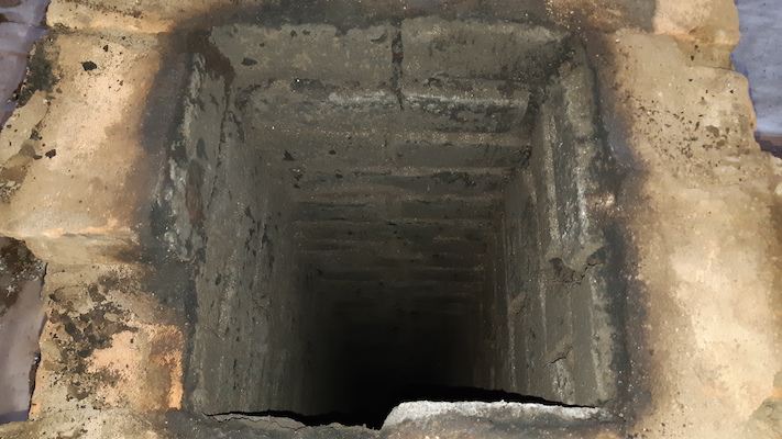

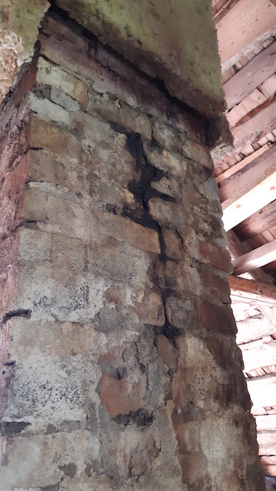

Saan siis aru, et mingid plaadid, nt šamott või korsnapitsi ladumise plaat, ei ole head. Pigem laduda paar kivi koonusesse. Siiski üks vb rumal küsimus, et kas mooduli algusesse võiks panna tabmaluugi, et selle kaudu saaks vajadusel ülemineku olukorda ka aastate pärast hinnata ja vajadusel kohendada v oleks see rumalus?
vahelae lähedalt
vahelae lähedalt
kyljelt enne lammutamist
pitsi juuuest
pitsi juuuest
Re: Telliskorstna jätkamine teiselt korruselt moodulkorstnana

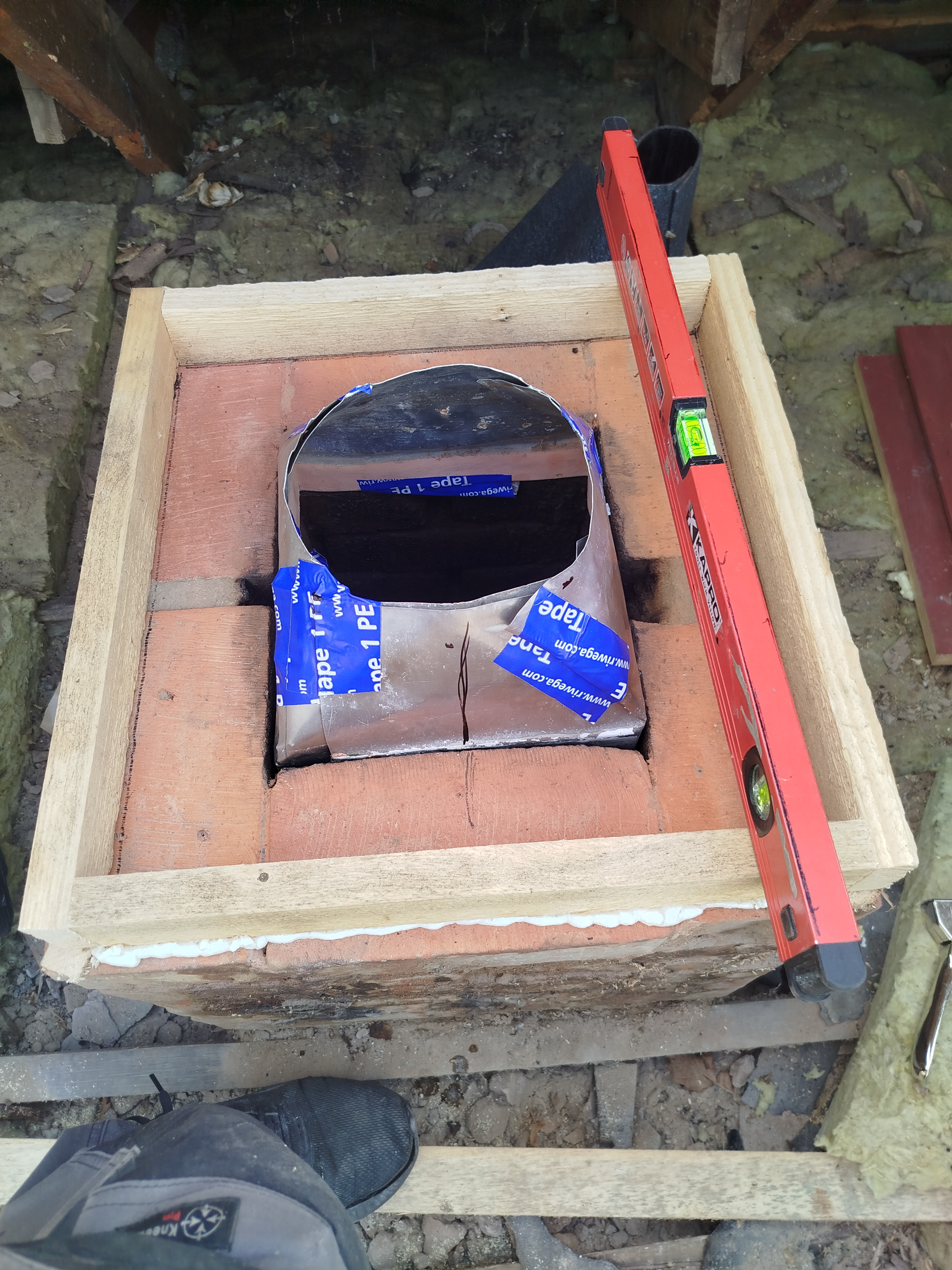

Kui see oleks minu korsten, siis ma valaksin selle vahetüki. Välja teeks saalungikasti ja sissepoole teeks penost vormi. Alumine osa vana korstna järgi ja ülemine osa uue korstna järgi. Nii saab sujuva ülemineku.
Muidugi saab kividega teha sama asja, aga igal mehel pole nii lihtsat kivide lõikamise võimalust, kui meil (proffidel) on.

Otsustasin, et teise korruse osa, alates vahelaest, laon uutest Lode tellistest, survetaluvus 50 N/mm2. See osa on ca 2.6m kõrge ja 1t massiga. Loodetavasti annab ka veidi sooja edasi, sest teine korrus hakkab edaspidi soe osa olema. Viimase otsa alates teise korruse vahelaest teen Isokern moodulitest. See siis 2.5m ja ca 280kg. Ülemineku Lode tellistelt Isokernile teen siis vaheplaadiga tulekindlast betoonist. Sellel kõrgusel ilmselt temperatuur enam väga kõrge ei saa olla, kaugus slepest veidi üle 3m.
kylal kirjutas: 10 Aug 2020, 10:09... Sellel kõrgusel ilmselt temperatuur enam väga kõrge ei saa olla, kaugus slepest veidi üle 3m.
Tavaelus ei olegi tembid kõrged. Arvestada aga tuleb korstnapõlenguga, kus korstna sisetemp on üle 1000 kraadi.
