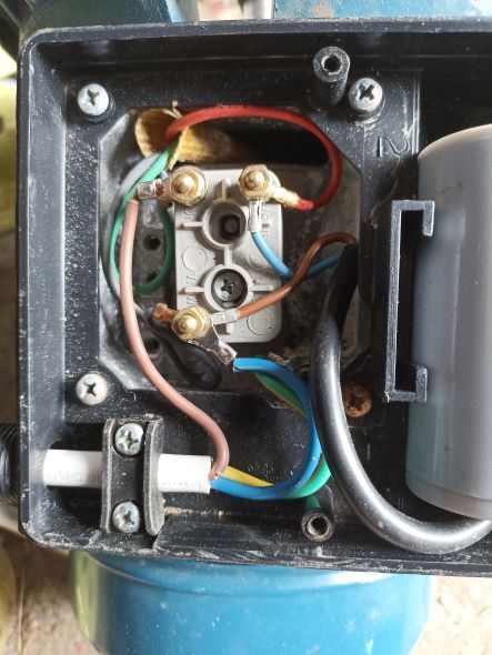

Kas keegi õpetaks mind, et kuidas tõsta ümber nii, et mootor muudaks pöörlemissuunda. Hetkel pöörleb päripäeva.

Tõstsin, toimis ja on võimalik. Nüüd pöörleb vastupäeva.jyrikg kirjutas: 20 Sept 2021, 09:47 Tõsta kondeka pruun ots pruuni toitejuhtmega klemmile ümber. Kui toimib siis on võimalik.

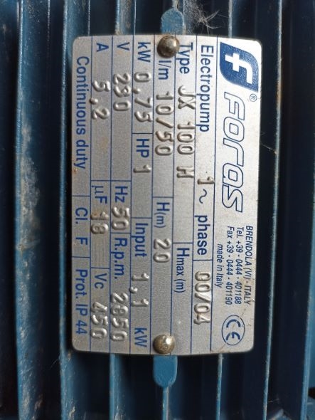

Kondensaatorkäivitusega mootoritel pole sagedusmuunduritega midagi teha. Sagedusmuundur ei tunne sellist elukat ära ega hakka ka korralikult tööle.
Sagedusrežiimis peaks saama 10-15% pöördeid muuta kui on mingi vanema põlvkonna muundur, mis mootori parameetreid ja korras olekut ei kontrolli ning lubaks ühe faasijuhtme ühendamata jätta.
Kondensaatorkäivitusega mootor on ju kahe mähisega. tahab saada mähiste vahelist faasinurka 90 kraadi. Kondensaator on ühe mähisega jadamisi. Sagedusmuundur arvab sellise kohta ,et rikkes.
Re: Pöörlemissuuna muutmine
Praegu sai muudetud teine mähis kondensaatori külge ja toimis -aga
Tavaliselt on kondensaatori mähis peenemast traadist (vene pesumasinatel) aga rohkemate keerdudega(vist), ja seepärast võib olemasolev kondekas mitte enam päris hästi sobida käivituseks.

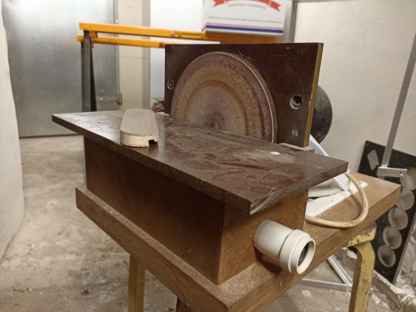

10mm tekstoliit. See vertikaalne osa ja detaili alus on samuti tekstoliidist ja kogu kupatus on 38mm vineerile kinnitatud.
Liivapaber on tehaseliimiga ja kettale lasin aerosoolist liimikihi peale.Alexy kirjutas: 21 Sept 2021, 11:59 Mind pigem huvitab liivapaberi kinnitus, takjaribad? Need on liimitud kettale?
Miks ta on liiga võimas? Mida see paha teeb?Lambivend kirjutas: 21 Sept 2021, 12:43 Pumba mootor on ideaalne lintihvijale, ketaslihvijale on pöördeid liiga palju.
Noh, eks ma riskialdis ole, aga see ketas peaks idee järgi mootori küljes ikka püsima.kunn24 kirjutas: 21 Sept 2021, 15:03 Põhiline, et ketas laiali ei lenda, muud teemat ei tohiks olla.
Ei mingeid raskusi käivitusel. Kas originaalis mootori küljes olnud tiiviku pöörlemiseks vee takistus ei olnud suurem kui minu vabalt pöörlev lihvija ketas?jyrikg kirjutas: 21 Sept 2021, 15:43 Teiseks suur ketas omab suurt inertsi ja tekib raske käivitus- pead käega käima lükkama nagu veneaegseid pööblile tehtud lauakäiasid.
See lihvija on mul juba jupp aega tagasi tehtud ja selle mootor ei ole seotud teemaks olnud probleemiga.jyrikg kirjutas: 21 Sept 2021, 15:43 Mis tähtsust seal on mis pidi liivapaber ringi käib. Laud ju nii lai tehtud ,et nühkatab igat pidi.

Võimsuses ei ole küsimus vaid pööretes. Liige kiired pöörded nö põletavad puidu ära ja ka lihvpaber kulub kiiremini, rääkimatta ohust ja lärmist mis kiirema mootoriga kaasneb.

Vbl pöörlemise kiirust kompenseerib antud lahenduses joonkiirus, kus on erinevus, kas lihvitavat objekti hoida ketta tsentri lähistel või serva lähedal. Ega ilmaasjata lihvimislahendustes ei ole lintlihvijad levinud-eelistatumad.
Samas ma ei tea lihvimisest suurt midagi, aga tundub, et ühtlase pinna lihvimistulemuse saamiseks on eelistatav lint-taldlihvijad, nurkade servade jm lokaalse koha ja väiksemal lihvimisel sobib ka ketaslihvija.

Oi kui hea on ketaslihvijaga näiteks mingi jupi otsi ümmarguseks lihvida, tõmba ainult jutt ette. Pildilgi on üks proovitükk. Nomaeitea, mul küll ei ole hakanud kärssama.

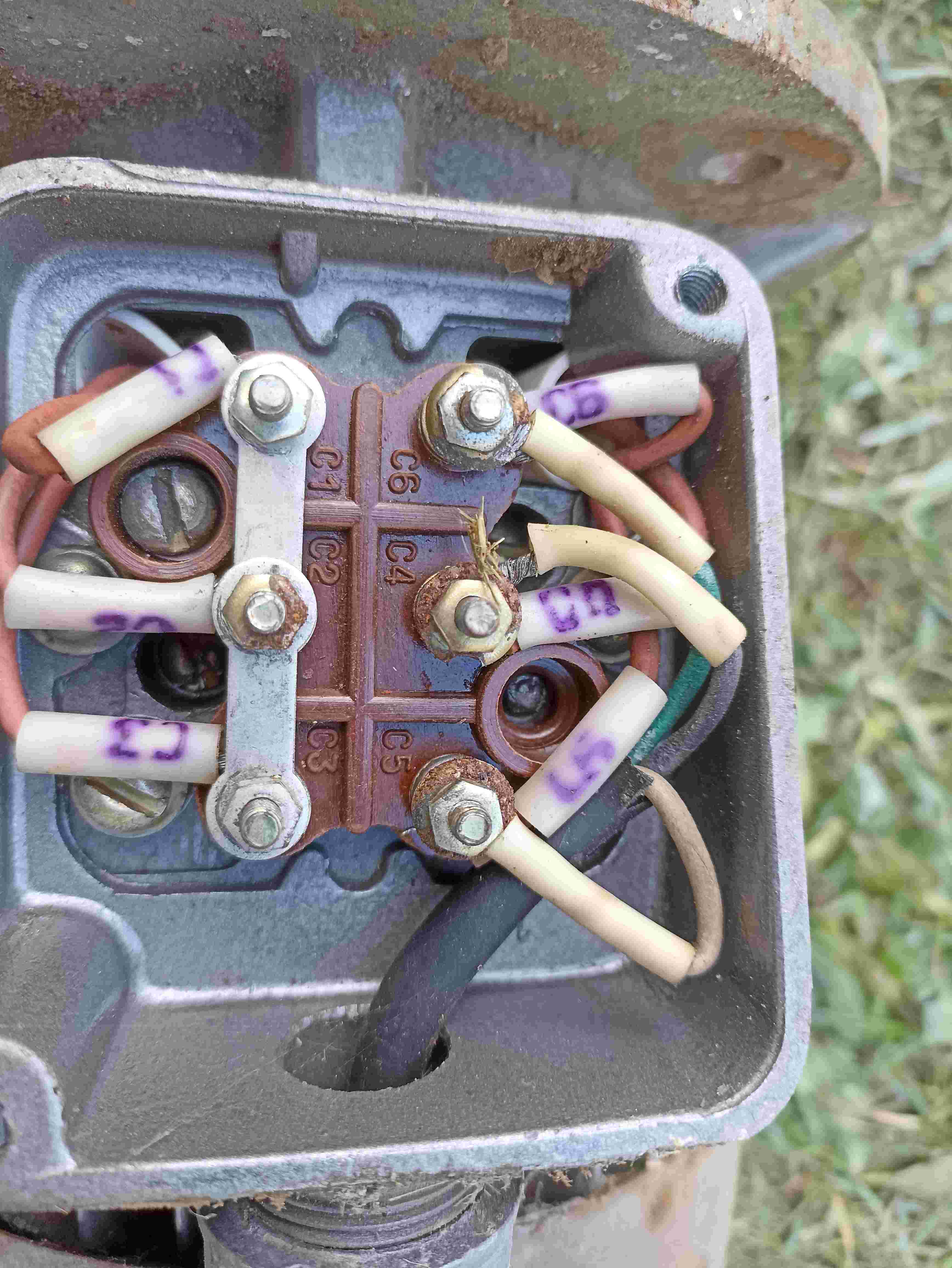

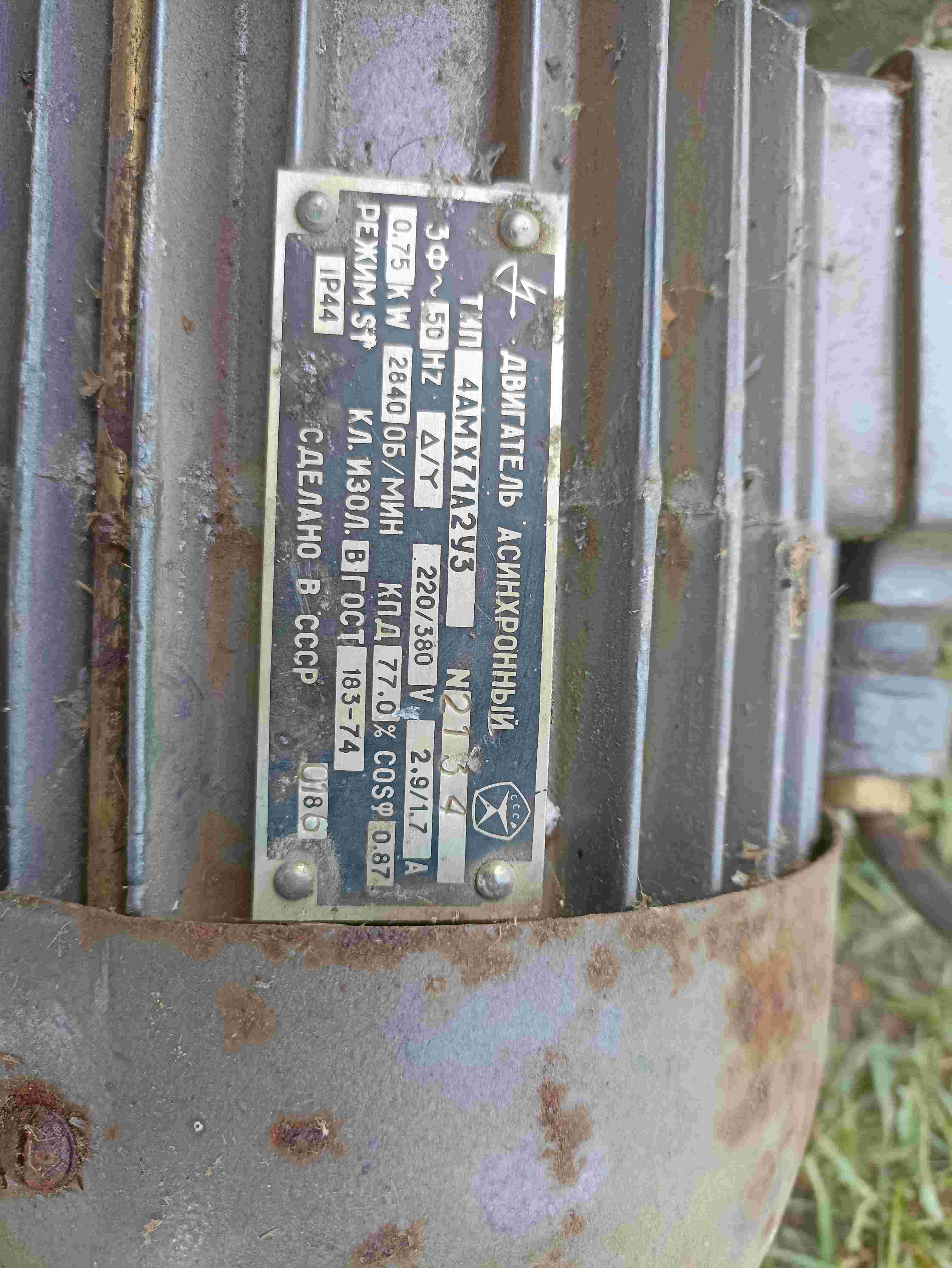

, siis sellest peaksid pidevad foorumi lugejad olema aru saanud ja seega järgmised küsimused targematele. Sattus pihku üks veneaegse 3F elektriline muruniiduk, millelt demonteerisin mootori, sest visuaalsel vaatlusel ja sõrmekesega tera keerutades tundus väga kerge jooksuga ja peaks idee järgi olema korras, aga tahaks kodus kohe katsetada mootori töökorras olekut. Sildil on kirjas, et saab ühendada nii 220V kui ka 380V pingega, aga kodus ei ole 380V. Kuhu ühendada L ja kuhu L ja mida sillata(vist)? Pildid andmetest ja praegusest ühendusest allpool. Ei ole matnud maha mõtet teha ise kuusekoorte purustaja. Mootori korpusel on hea suur flants kolu kinnitamiseks. Nüüd mõned küsimused. Kuna nagunii hakkan kuusekoort peenestama maal, siis seal on kaks varianti, et kas teha 220V või 380V pealt, vahet ei ole. Kas 220V pealt võtab mootori võimsust vähemaks? Kui jah, siis võin teha ühendused 380V jaoks. Teine küsimus- kuhu ma peaks ühendama N ja maanduse? Vähemalt esialgu ma ei suutnud tuvastada ega välja mõelda. Kolmas küsimus- kas see andmete sildil olev 0,75kW nõrgaks ei jää?

Alustan lõpust - kuusekoort vast jõuab see purustada, kuna on kiirete pööretega. Tuleb tasapisi ette anda, et kinni ei kiiluks.
Kui 3-faasilisse süsteemi ühendad, on väga lihtne - otstele C6 C4 C5 pinge peale ja maandus (kollaroheline) moorori kere külge, N-juhe jääb kasutamata.
Pöörlemissuuna muutmine on samuti lihtne, tuleb lihtsalt kolmest faasijuhtmest kaks suvalist ringi tõsta ja pöörlebki teist pidi.
Ühefaasilisse süsteemi ühendamine on keerulisem, läheb vaja ühte suhteliselt suurt kondensaatorit ning teada milliste otste vahele see ühendada, võimalusi on mitu ja mootori niigi väike võimsus langeb veel kolmandiku võrra.

Olgu, ei hakka kodus katsetama ja ootan paar päeva kuni lähen maale, ega nii kiire kah ei ole.Küülaline kirjutas: 05 Juul 2023, 20:32 Ühefaasilisse süsteemi ühendamine on keerulisem, läheb vaja ühte suhteliselt suurt kondensaatorit ning teada milliste otste vahele see ühendada, võimalusi on mitu ja mootori niigi väike võimsus langeb veel kolmandiku võrra.
Sel juhul võin ju osta selle jaoks nelja juhtmega kaabli. Pean ainult maal vaatama, et millise otsa küljes on N.Küülaline kirjutas: 05 Juul 2023, 20:32 Kui 3-faasilisse süsteemi ühendad, on väga lihtne - otstele C6 C4 C5 pinge peale ja maandus (kollaroheline) moorori kere külge, N-juhe jääb kasutamata.
