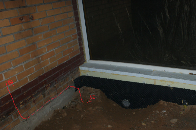

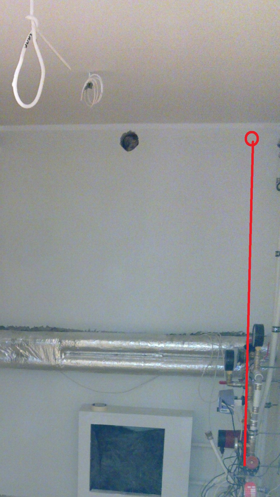

Algaja isetegija, tean niipalju, et küsida: Kuidas teha kastmisvee toru läbiviik vundamendist nii, et püsiks, ja vett vundamendi soojustuse vahele ei laseks (läbiviik jääb 30 cm all pinnase piiri).
Vundamendi soojustus on peno + mingi korkidega plastleht (vt eelmise omaniku tehtud pilti renoveerimisest).
Enda mõte on combo mingi (milline?) hülss + HDPE toru, ja otstes nii hülsi ja toru kui hülsi ja vundamendisoojustuse vahelt makroflexi täis lasta. Kas Makroflex loeb "Elastse seguna" nagu https://ehitusvead.ee/veevarustus-ja-ka ... alisvorgud kirjeldab? Kas hülsi otsa tihendamiseks on äkki hoopis mingi teip?

Vaade keldrist. Alupexiga üles lae alla (ülejäänud maja on alupexiga tehtud), sealt mingi põlv HDPE-ks, ja läbi seina
Vaade väljast. Praeguse seisuga on pinnas tasandatud ja ventilatsioon on "periskoobiga", kui see pildil liiga silma riivab

Oluline on mõelda külmumisele talvel. Seega peab lae all põlve kohas olema kraan ja teiselpool vundamenti otsik kiirliitmikule.
Muidu puurid augu läbi (suurema) - toruots teiselepoole ja montaazvahuga tihendad

@Kalvis: Plaan oli panna toru alumisse otsa tühjaks laskmiseks kraan, ja teine, mis selle ülejäänud veevärgist eraldab. Talvel seda toru vaja pole. Aga väljas ei tahaks mingeid kiirliitmike tekitada, kuna see jääb terassi alla, ja sinna ligipääs juba praegu eeldab terrassi üles kakkumist: ei tahaks seda liialt tihedalt teha. Tühi HDPE vast külma ei karda? Ühtlasi, kas saan õigesti aru, et hülssi pole vaja?

JAH, pead kuhugi sisse tühjendamise kraani tegema.

@ping: Kui toru juba vundamendist läbi ja natuke vundamendist eemal, siis ma väga enam ei muretse, PU on piisavalt paindlik, ja kogu see asi jääb uuesti terrassi alla/seinal iluvõre taha. Kui sinna õnnestub kruvi sisse keerata, siis tuleb kiruda enda lollust ja rakendada kiireid jalgu kraani suunas... veekahjustust seal miski väga ei karda, toru on ju kastmiseks mõeldud nagunii :). Aga tiba originaalist jämmem toru läbi vundamendi on tõenäoliselt õige mõte küll. Välimise toru otste ja sisemise toru vahel tihendamiseks on mul juba mõtteid, kuidas seda elastselt teha.
@suvaline: Saan õigesti aru, et viitad Xypex Patch’n Plug betooni parandussegule (pmst kiiresti kõvastuv tsement)?
Välise ümbristoru seina sisse fikseerimiseks on see vist õige lahendus küll, aga kuidas soojustuse ja toru vaheline ruum tihendada, kui mitte makroga? Või ei peagi see liides veekindel olema, ja niiskus soojustuse ning vundamendi vahel on OK?

suvaline kirjutas: 09 Juul 2022, 17:40 ...pigem aitan: http://www.langeproon.ee/en/product/xypex-2/
Kas sul on konkreetne kogemus? Ma kunagi võõpasin ühe põhjaga kaevurõnga mingi xypexi lobriga seestpoolt üle, piinlikult juhise järgi. Minu meelest pinnavesi pressis ikka sisse.
jostikas kirjutas: 09 Juul 2022, 23:55...kuidas soojustuse ja toru vaheline ruum tihendada, kui mitte makroga? Või ei peagi see liides veekindel olema, ja niiskus soojustuse ning vundamendi vahel on OK?
Eeldad, et siiani ei ole vundamendi ja soojustuse vahele niiskus pääsenud. Kuidas sa saad kindel olla? Valge eps ei ole veekindel. Isegi kui oleks, see on auklikuks tüübeldatud. Mummuplastik materjalina on küll veekindel aga minu teada pole reaalne seda paigaldada nii, et tekiks veekindel membraan. Tootja soovitab selle kinni naelutada. Suurt vahet pole, kas ilma põhjata kummiku külgsein on terve või auklik.
