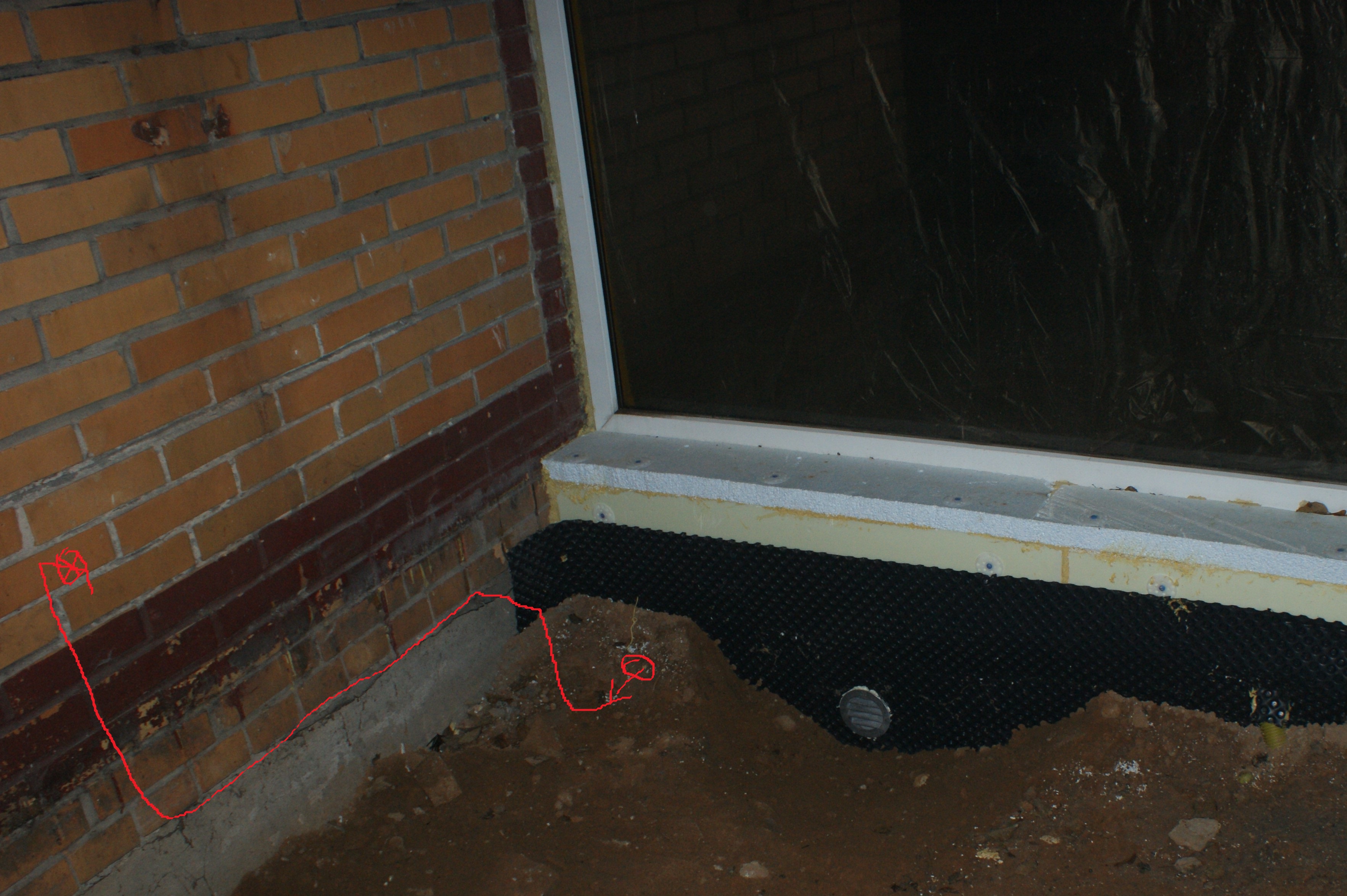

Algaja isetegija, tean niipalju, et küsida: Kuidas teha kastmisvee toru läbiviik vundamendist nii, et püsiks, ja vett vundamendi soojustuse vahele ei laseks (läbiviik jääb 30 cm all pinnase piiri).
Vundamendi soojustus on peno + mingi korkidega plastleht (vt eelmise omaniku tehtud pilti renoveerimisest).
Enda mõte on combo mingi (milline?) hülss + HDPE toru, ja otstes nii hülsi ja toru kui hülsi ja vundamendisoojustuse vahelt makroflexi täis lasta. Kas Makroflex loeb "Elastse seguna" nagu https://ehitusvead.ee/veevarustus-ja-ka ... alisvorgud kirjeldab? Kas hülsi otsa tihendamiseks on äkki hoopis mingi teip?
Kutsun julmalt kritiseerima.

Muidu puurid augu läbi (suurema) - toruots teiselepoole ja montaazvahuga tihendad

@suvaline: Nagu öeldud, vendi toru on periskoobiga siiski maapinna kohal, aga ei tea täpselt, kuidas ja millega see tihendati. Pole ise teinud seda osa. Ühtlasi, millega siis peaks tihendama, kui mitte montaaživahuga? Arvasin, et see on "suletud vaht", aga... sellepärast siia postitasingi, et äkki targemad mehed teavad midagi mida mina ei tea.

Kui tahta "igevesti hooldusvaba" lahendust, sest väljas oleks vaja ju toru ka mehaaniliselt kaitsta, siis oleks mõistlik väljaviik terves pikkuses (keldrist välikraanini) näiteks 50mm plasttorusse panna.jostikas kirjutas: 09 Juul 2022, 15:49 ... Aga väljas ei tahaks mingeid kiirliitmike tekitada, kuna see jääb terassi alla, ja sinna ligipääs juba praegu eeldab terrassi üles kakkumist: ei tahaks seda liialt tihedalt teha. Tühi HDPE vast külma ei karda? Ühtlasi, kas saan õigesti aru, et hülssi pole vaja? ...
Maapind külmudes ka liigub ja hakkab toru väntsutama.

@suvaline: Saan õigesti aru, et viitad Xypex Patch’n Plug betooni parandussegule (pmst kiiresti kõvastuv tsement)?
Välise ümbristoru seina sisse fikseerimiseks on see vist õige lahendus küll, aga kuidas soojustuse ja toru vaheline ruum tihendada, kui mitte makroga? Või ei peagi see liides veekindel olema, ja niiskus soojustuse ning vundamendi vahel on OK?

Kas sul on konkreetne kogemus? Ma kunagi võõpasin ühe põhjaga kaevurõnga mingi xypexi lobriga seestpoolt üle, piinlikult juhise järgi. Minu meelest pinnavesi pressis ikka sisse.
Eeldad, et siiani ei ole vundamendi ja soojustuse vahele niiskus pääsenud. Kuidas sa saad kindel olla? Valge eps ei ole veekindel. Isegi kui oleks, see on auklikuks tüübeldatud. Mummuplastik materjalina on küll veekindel aga minu teada pole reaalne seda paigaldada nii, et tekiks veekindel membraan. Tootja soovitab selle kinni naelutada. Suurt vahet pole, kas ilma põhjata kummiku külgsein on terve või auklik.jostikas kirjutas: 09 Juul 2022, 23:55...kuidas soojustuse ja toru vaheline ruum tihendada, kui mitte makroga? Või ei peagi see liides veekindel olema, ja niiskus soojustuse ning vundamendi vahel on OK?
