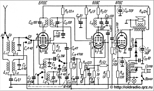

Mul tuleb sellega seoses meelde üks tõestisündinud ja anekdootlik lugu omaenda lapsepõlvest. Kui ma olin selline 10+ aastane jõmpsikas, siis usaldati minu tuppa vana lampraadio Moskvitš.
Raadio taga oli kaks pesa - antenn ja maandus. Vanaisa torkas antenniauku juhtmejupi, teine ots läks lae alla kardinapuu külge ja mängis küll.
Paraku olin ma elektroonikahuvilise entusiastina lugenud läbi hulgaliselt vanu raadiotehnika alaseid raamatuid (ca 1950...60 aastatest), kus kõigis räägiti, et vastuvõtuantenni balanseerimiseks on väga oluline, et raadiol oleks korrektne maandus. Noh, mõeldud-tehtud. Lükkasin viiliga radiaatoritoru pealt värvi maha, keerasin juhtme ühe otsa ümber radika ja torkasin teise otsa raadio taga olevasse maandusepessa. Mille järel käis suur pauk, pesa oli tahmane ja esikus korgid väljas.
Alles palju aastaid hiljem sain teada, milles põhjus oli. Nimelt jäi netiavarustest silma selle raadio pilt ja ...skeem. Kes nüüd vähegi skeemi lugeda oskab, see näeb, et üks võrgujuhtme ots oli OTSE raadio šasiiga (ja maanduskontaktiga) ühendatud. See, kas kere sattus pinge alla või mitte sõltus ainult sellest, kumbapidi pistik pesas oli.
Kuna raadio kest ja nupud olid mingist bakeliidilaadsest materjalist ja tagapaneeli kattis pressitud papp, siis senikaua särtsu ei saanud, kuniks näppudega tagaosa torkima ei läinud.
Olid ajad, olid majad ja arusaam elektriohutusest!
Täiendus: Kui ma nüüd hakkasin uuesti selle raadio kohta lähemalt uurima, siis leidsin ka lause, et (ilmselt odavuse tõttu) autotrafoga tehtud toite tõttu oli selle raadio puhul KEELATUD ühendada maandust. Netist tagapaneeli pilte vaadates on näha, et isegi sellekohane venekeelne hoiatus oli papi peale trükitud. Millest ma 10-aastasena muidugi aru ei saanud.
Täiendus 2: Samas mingi šassiiga ühendatud pesa või ühenduskoht pidi sellel aparaadil olemas olema, sest lahti ma seda toona ei võtnud ja kusagile ma selle maandusjuhtme ju torkasin.
Täiendus 3: Leidsin ka pildi sama raadio ühest modifikatsioonist, kus on tõesti kaks pesa - "Antenna" ja "Zemlja". Tont siis teab, milline versioon mul oli.

Sellise skeemitehnikaga tehtud raadio- ja televisioonivastuvõtjate maandusklemm on üldjuhul läbi kondensaatori, nagu ka antennisignaali oma. Raadiosagedustele nagu juhe, võrgupingele pea lõpmatu takistus.
vtl

Scott kirjutas: 19 Sept 2022, 01:58 Sellise skeemitehnikaga tehtud raadio- ja televisioonivastuvõtjate maandusklemm on üldjuhul läbi kondensaatori, nagu ka antennisignaali oma. Raadiosagedustele nagu juhe, võrgupingele pea lõpmatu takistus.
Kui Sa seda ülaltoodud skeemi vaatad, siis ei olnud seal mingit kondensaatorit ei maanduse- ega ka antenniahelas. Ka antenn on galvaaniliselt skeemiga ühenduses ja potentsiaalselt ohtlik.
