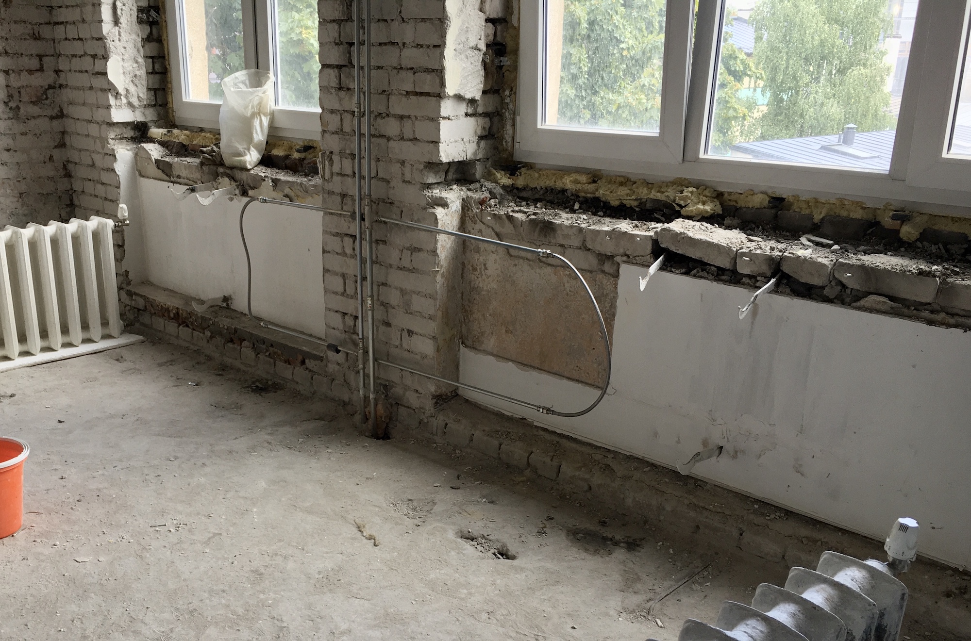

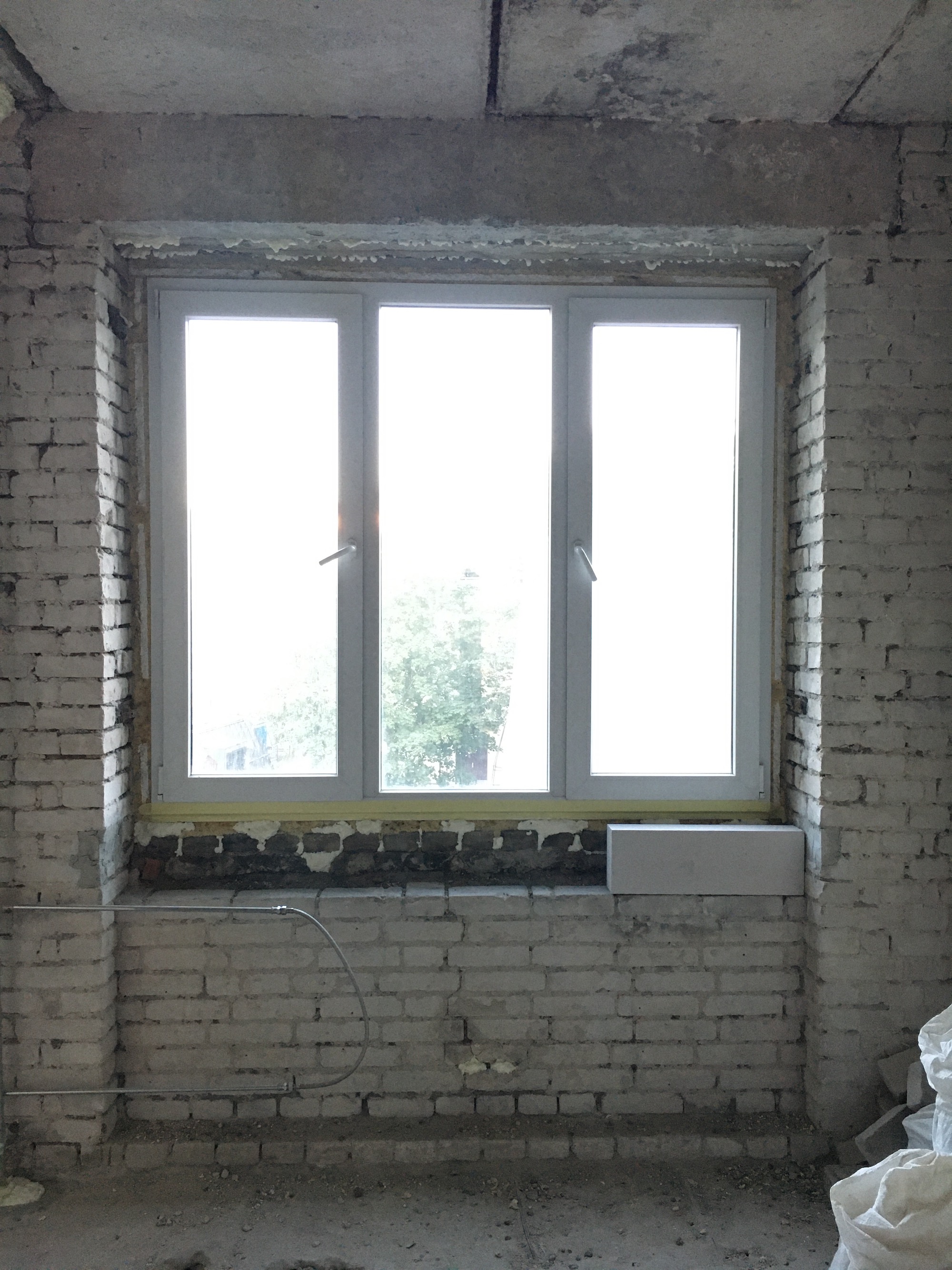

Kuna paljudel on probleeme, et akende ümbrus kipub talvel niiskuma või hallitama siis küsiks hüva nõu, kuidas sellist olukorda vältida. Objekti puhul on tegu vana väljast soojustamata telliskivist kortermajaga.
Välisseinte paksus 500mm, radiaatori tagune sein 400mm.
Umbes 15 aastat tagasi oli korteris teostatud akendevahetus ning paigaldatud vanade puitakende asemele Plasto plastaknad. Selle töö raames tehti ka varasemalt krohvitud palede asmele kipsist paled. Osaliselt oli palede tühimikesse paigaldatud kivivillaribad. Lisaks paledele oli uue aknalaua paigaldamise käigus lisatud ka radiaatori tagusesse seina vana krohvi peale kipsplaat.
Praeguseks olen kõik vana kraami eemaldanud, sealjuures ei jäänud silma, et oleks olnud probleeme liigniiskuse/hallituse tekkega akende ümbruses või radiaatori taga. Kips oli normaalse väljanägemisega nii seest kui väljast.
Nüüd on kätte jõudmas aeg, kui sooviks uued kipsist paled paigaldada ning tekkis küsimus aurutõkestamise vajaduse osas. Kas kindluse mõttes oleks mõistlik paigaldada sisemine veeauru tõkestav aknalint akna ja müüri ühenduskohtadele? Kas palede taga olevad tühimikud peaks täitma villaga/motaaživahuga?
Kui radiaatori tagusesse seina sooviks paigaldada kipsplaadi (paigaldus liimvahuga/montaažiliimiga) siis kas võib tekkida oht, et sinna plaadi taha hakkab talvisel ajal niiskust kogunema? Kuna alusmüür pole täiesti sirge siis ebatasasustest lähtuvalt jääb kohati kipsi ja müüri vahele väikseid tühimikke. Kui see võib probleeme tekitada, siis missugugune aurutõkestus sel puhul aidata võiks?

Kogu akna perimeetri ulatuses pöördega raamile ja üle kogu põse pöördega seinale ühendades seina aurutõkkega.rundll kirjutas: 23 Sept 2022, 07:02 Aurutõke tuleks siis ainult sinna pale alla? Või mis ulatuses see aurutõkke kiht tuleks seal ?
Kui seinale ei ole plaanis aurutõket, siis tee vanadt vahust jms puhtaks ja lase uuesti lihtsalt elastset vahtu täis ja loe päev lõppenuks.
