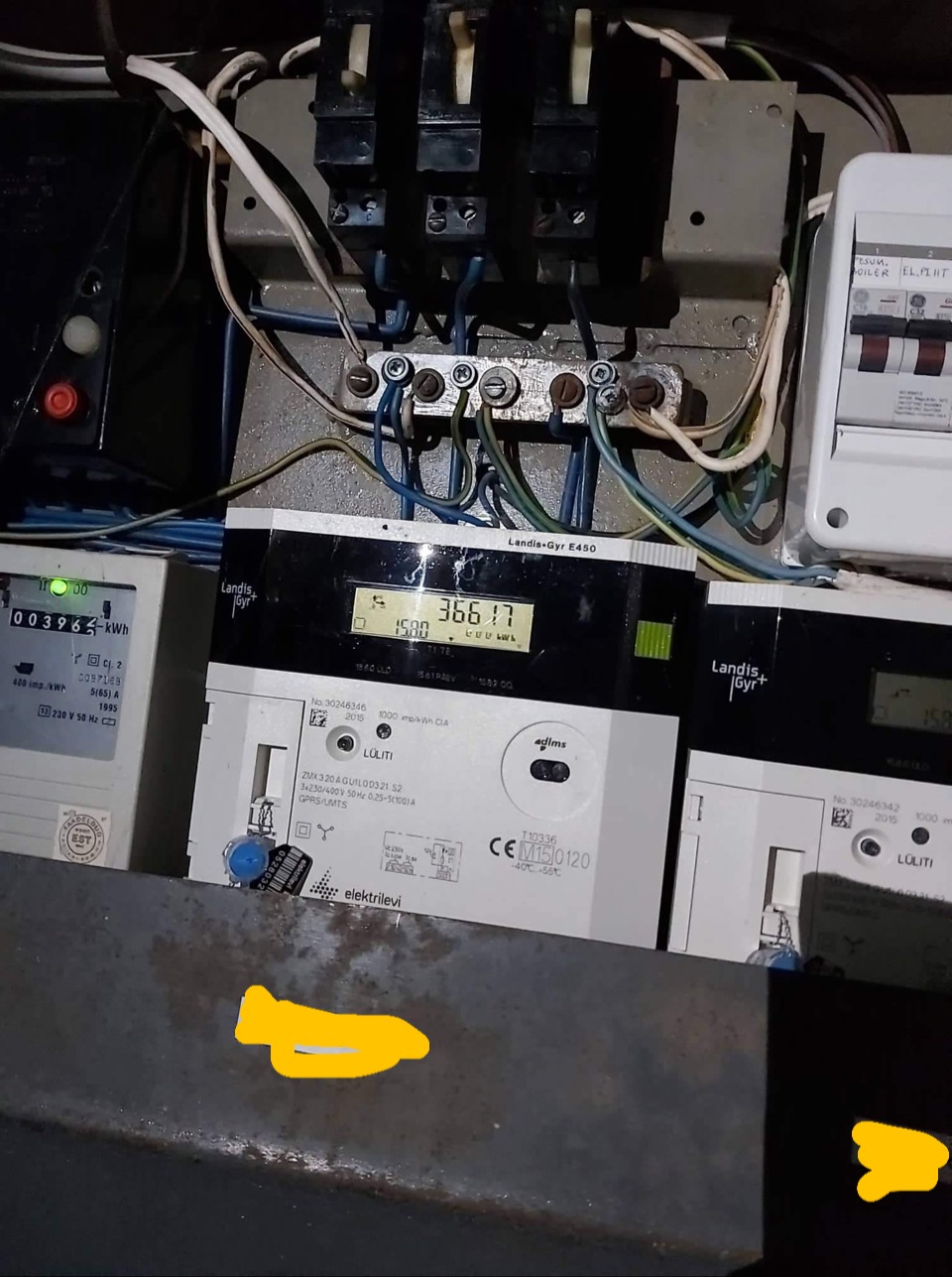

Lisasin pildi korterite JK-st mis asub koridoris. Ehk oskab selle pildi järgi mõni kogenum infot anda 😀
(Pole just kõige viisakam kilp, mingi veneaegne)

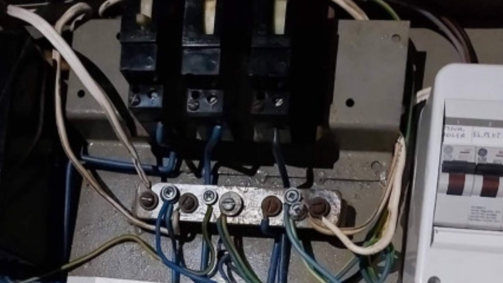

Sellises olukorras korrusekilbi puhul tekitad oma PEN-lahutuse selles kilbis, ühendades selle kere külge oma toitekaabli N (sinise) ja PE (kollarohelise). Sedaviisi on keegi ka teinud paremal, kahe roostes poldi vahel.
Oma korterikilbis hoiad N ja PE lahus ja L ning N läbi RVK.

Levemir kirjutas: 06 Nov 2022, 15:20 ... Ehk oskab selle pildi järgi mõni kogenum infot anda 😀 ...
Infoks niipalju, et selline plekikruvidega ja roostes seibidega N lati vormistus võib kellelegi maksta elu.
