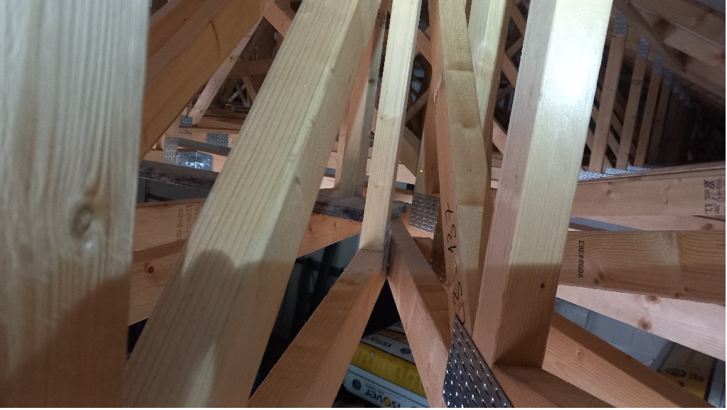

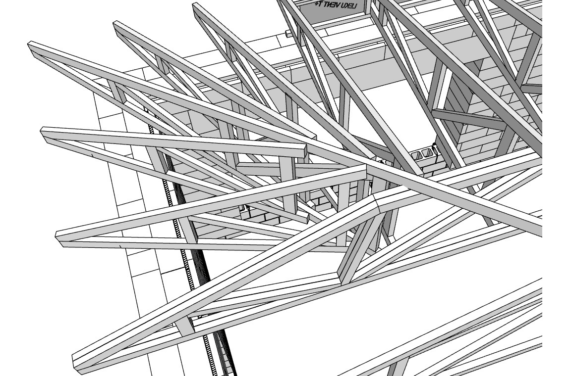

Puistevilla masinaga paigaldamise peamine eelis on tulemuse kiirus. Kogemus selline, et suhteliselt kehvades tingimustes kahe mehega ca 100m2 lae puistevill paigaldati ära ühe päevaga.
Tänapäevaste paigaldustingimuste iseloomustamiseks mõned pildid:
Mõttekoht - kuidas masinaga (kiiresti) paigaldades vill kõikidesse piltidel näha olevatesse kohtadesse korralikult ise "valgub"? Ja kas ning millised külmasillad (õhukanalid) seal olema hakkavad vahetult pärast paigaldust ja hiljem, kui puistevill on 10 cm õhemaks vajunud? ...

Re: Puistevill PAROC BLT 9
...vill ei valgu ise, vaid puhutakse. Selliste kohtade eelis ongi puhuriga paigaldamine. Vägagi hästi saab antud pildil sinna fermide vahele seda puhuda, kindlasti lihtsam ja kiirem variant kui hakata villaplaate sinna täpselt lõikuma. Soojustuse üks peamisi eesmärke ongi, et saaks võimalikult odavalt ja hästi selli kihi paigaldada. Aga noh, eks igaüks teab enda raha väärtust. See minu kogemus.....

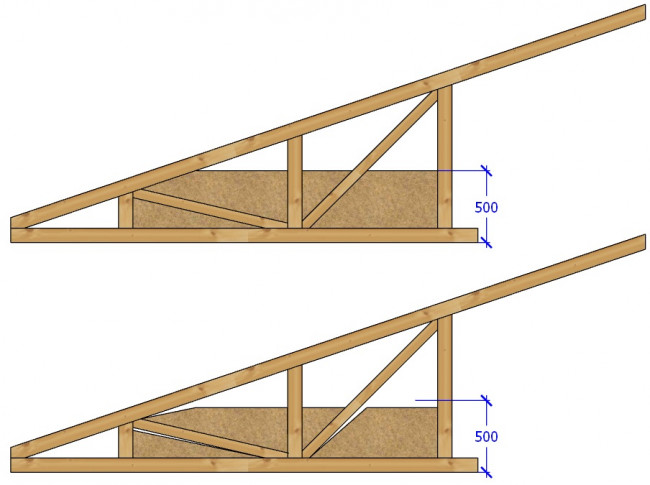

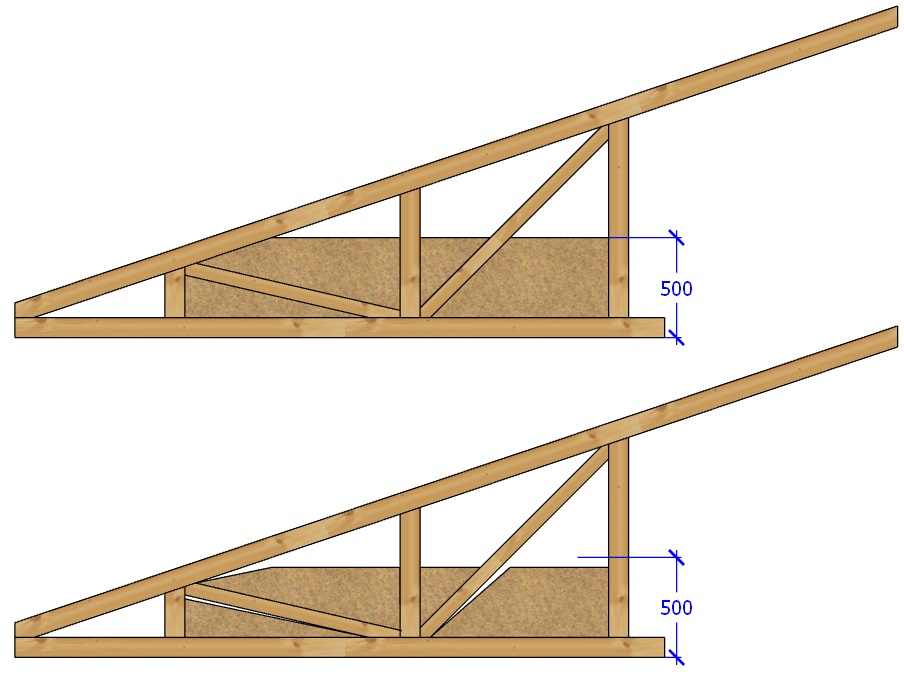

Eeldame, et villa paigaldaja on tubli, roomab igale poole ka kõige madalamatesse urgastesse ligi ja tõesti puhub kõik korralikult villa täis, siis järeldame, et tulemus on nii nagu alljärgneval ülemisel pildil.
Kui aga eeldame, et puistevill ajas vajub, siis võib järeldada, et pärastine tulemus näeb välja nagu alumisel pildil.
Kui eeldada, et plaat- ja rullvill ajas ei vaju ja paigaldaja tubli, siis algne ja pärastine on samaväärsed ehk nagu esimesel pildil.
Muidugi, kui eeldused on valed, siis ka järeldused vastavad.
Ja kui seda eeltoodut eeldada, siis mida saab järeldada arvutuslike ja tegelike U-arvude osas?
Jõuame järjekordselt järelduseni, et kiirem ja odavam tulemus kipub olema halvem. Muidugi on reeglitel ka erandid.
…..hea paigaldaja arvestabki puistevilla paigaldusel vajumisega :) , nii et see pole mingi argument…

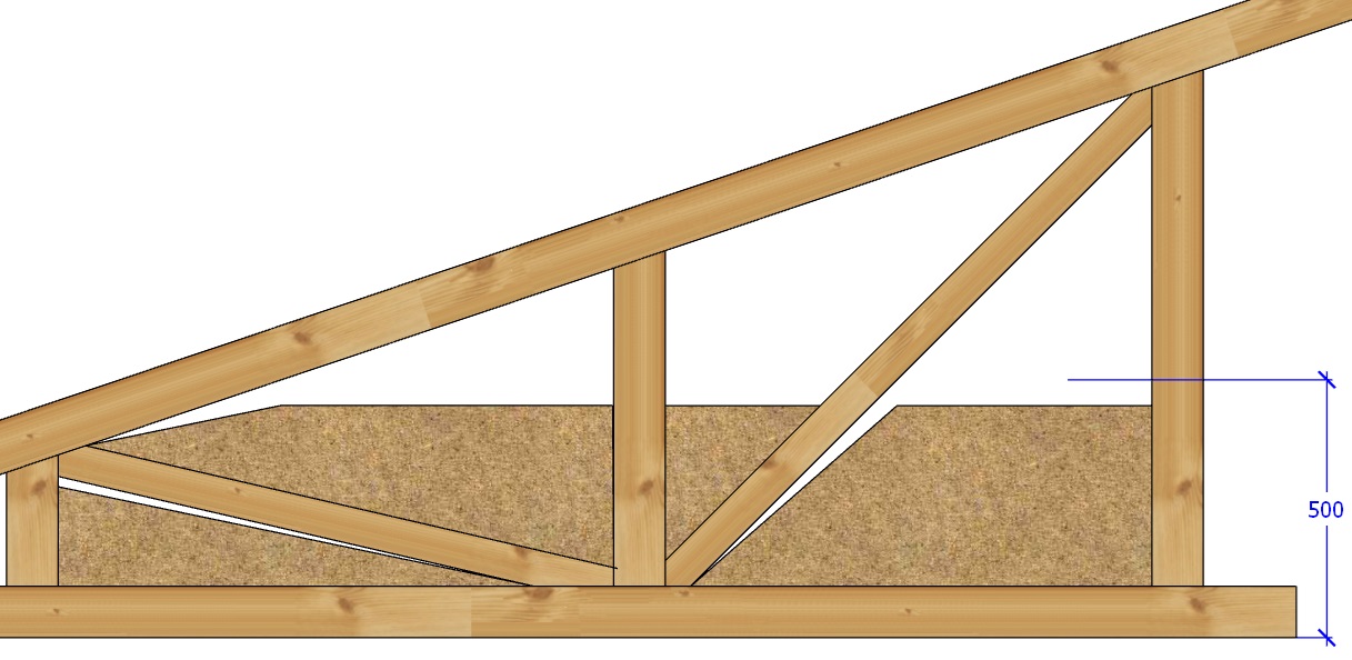

OK, ma panen alumise pildi suuremalt - inimesed võibolla muidu ei saa aru, mida täpsemalt silmas pidasin:
Ehk, et püüa järeldada mis toimub seoses vajumisega kaldsete "pulkade" all. Ja neid "pulki" ei ole mitte 1 või 2 - neid on fermkandurite puhul tohutu hulk. Sinna tekivad õhukanalid, mis lähevad peaaegu alla välja. Ja mis sellest poolest meetrist soojustuse paksusest niiviisi tegelikkuses järgi jääb?
…see on ainult teoorias niimodi et vajub fermide alt tiba tühjaks. Praktikas on ferm 45 mm ja vill ise vajub sinna ülevalt poolt tagasi. Väidan julgelt et puistega saab odavamalt soojapidava kihi kui hakata villaga k…..ma……
Vist pean nõustuma, et kui "pulgad on risti-rästi" saab parema tulemuse puistega...
Isegi kui tekivad sellised lokaalsed viidatud tühimikud ei näe suuremat probleemi...
Loogiline, et nii arvabki 99,9% arvajaid. Vastavalt sellele, mida keegi oma lähtepunktist näeb.
Kas siis ülalt laienevad, välisõhuga kokkupuutes õhukanalid soojustuses (keskmiselt iga 1m2 kohta) polegi probleem? See on küll huvitav...
Minule tundub, et tegu väga paljude külmasildadega, mis soojustuse paksusest sõltuva tegeliku U-arvu arvutusliku U-arvuga võrreldes X arvu võrra suuremaks muudavad. Näiteks kui arvutuslik mineraalse puistevilla poole meetri paksuse korral oleks U-arv 0.09 W/(m²K), siis mis on nendest õhukanalitest + nende vahetus läheduses olevast puidust tulenevate külmasildade mõjuga kokku tegelik U-arv. Kusjuures arvutada, seda polegi võimalik.
Või kui võtta kusagilt laest või paljude mõõtmiste tulemusel mingi λu, siis milline selle väärtus oleks?
Lokaalsed tühimikud ikka mõjuvad summaarsele soojusjuhtivusele...
Lihtsalt ma ei näe, et need saaks täielikult välistada plaatvillaga - tõepoolest, on võimalik aga on jube nikerdamine
Võttes arvesse töö, hinna, kvaliteedi jne suhte kipun arvama et suhteliselt parem on puiste
