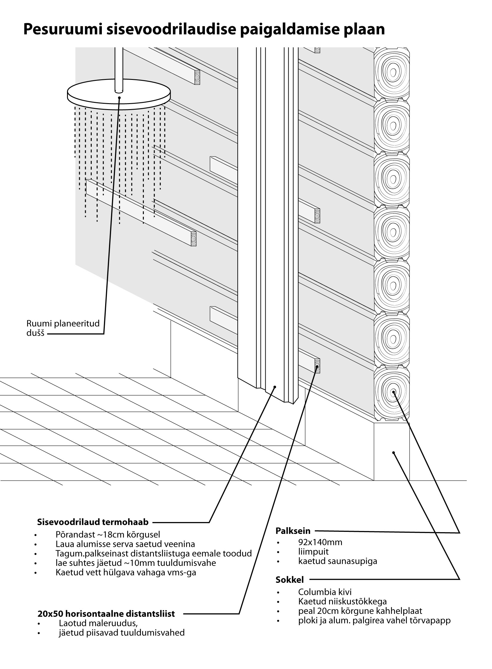

Kalvis, ütled, et minu arvamused on vigased. Ok, aga palun, kas sa saaksid siis konkreetsemalt viidata, mis minu plaanis vigast on?Ma ütleks - kõik sõltub komplekslahendusest ja sinu arvamused on minu arvates vigased /../
Postitan siia uuesti oma nägemuse sellest minu ehitatavast "komplekslahendusest". Palun kommenteerige seda - mis võib sellise lahenduse puhul probleemiks olla:
PLAAN:Panen pesuruumi saunasupiga kaetud liimpuit palgile 20x50mm distantsliistud. Liistud laon nn maleruutu, et õhk pääseks nende vahel liikuma. Liistudele kinnitan 12x80mm haavapuidust vertikaalse voodrilaua, mille samuti vetthülgava kihiga töötlen. Voodrilaudadest sein jääb põrandapinnast ~18cm kõrgusele ja ripplaest u 10-20mm kaugusele. Põrandad on el.köetavad, tehtud alt korraliku niiskustõkkega ja 20cm ulatuses seinale ulatuva kahhelplaadiga. Palksein ise on ehitatud kogu hoone ulatuses Columbia plokist soklile. Ruumis on ette nähtud nii loomulik vent kui pesemise ajal kasutatav sundvent äratõmbega otse duši kohalt. Kõik uksed (nii pesuruumist leiliruumi kui puhkeruumi) on ilma lävepakkudeta (st. õhk saab ka ukse alt liikuda). Pesuruumi palksein ei ole välissein - teisel pool seina on WC, mis samuti ventileeritud. WC palksein on lahti - st on ainult värvitud.
KAS SELLISE KIRJELDUSE KOHASELT TEHTUD (vt. pilti "Pesuruumi sisevoodrilaudise paigaldamise plaan") MÄRGRUUMIDE VIIMISTLEMINE TÖÖTAKS? JA KUI EI, SIIS MIKS?

Viitasin - puitu võib kasutada (sul oli viide, et paha, ei tohi) kui on tagatud ruumi küte ja ventilatsioon. seega su plaan lihtne alusvooderdus koos ilulauaga töödeldud värviga iseensest toimib eeldusel et ruumis on PIDEV KÜTE! ja ventilatsioon. Siiski tõin - kahhelplaat on oluliselt parem ja lollikindlam lahendus.Algaja_nr.287 kirjutas: 23 Nov 2022, 08:56Kalvis, ütled, et minu arvamused on vigased. Ok, aga palun, kas sa saaksid siis konkreetsemalt viidata, mis minu plaanis vigast on?Ma ütleks - kõik sõltub komplekslahendusest ja sinu arvamused on minu arvates vigased /../

Olin oma viimase vastuse enne ära saatnud kui Kalvise viimast postitust lugesin. Aitäh, Kalvis, asjalike vastuste eest! Võtan arvesse selle kütte vajalikkuse ja ilmselt siis ajatan põrandakütet selliselt, et see oleks veel mõnda aega peale ruumikasutust soe, et ruumidest niiskus välja kütta. Põrand jahtuks alles mõne aja möödudes (kütte juhtpaneel võimaldab sellist seadistust). Lähen vertikaal-laudisega edasi.Viitasin - puitu võib kasutada (sul oli viide, et paha, ei tohi) kui on tagatud ruumi küte ja ventilatsioon. seega su plaan lihtne alusvooderdus koos ilulauaga töödeldud värviga iseensest toimib eeldusel et ruumis on PIDEV KÜTE! ja ventilatsioon. Siiski tõin - kahhelplaat on oluliselt parem ja lollikindlam lahendus.

- vertikaalne liist tagab ventileerimise laua taga paremini kui horisontaalne "malelaud";
- horisontaalsel laual ei lähe vesi punni vahele;
- esimesena lähevad koledaks/mädanevad alumised lauad - neid on siis hea jupikaupa välja vahetada. Vertikaalsete laudade mustade otstega on väga kehv majandada.

Kommenteerin kah siis. Mis on sinu plaanis nende liistude katmine saunasupiga? Minu teada saunasupi ei ole toode, et millega korra kokku võõpad, siis kestab aegade lõpuni. saunasupi on toode puidu viimistlemiseks, mida tuleb aeg-ajalt uuendada, mitte toode puidu immutamiseks.Algaja_nr.287 kirjutas: 23 Nov 2022, 08:56 Postitan siia uuesti oma nägemuse sellest minu ehitatavast "komplekslahendusest". Palun kommenteerige seda - mis võib sellise lahenduse puhul probleemiks olla:
PLAAN:Panen pesuruumi saunasupiga kaetud liimpuit palgile 20x50mm distantsliistud. ...

Olin toote mainimisel ebatäpne - plaan kasutada saunasatu vaha: https://www.teknos.com/et-EE/tooted/satu-saunavaha/Kommenteerin kah siis. Mis on sinu plaanis nende liistude katmine saunasupiga? Minu teada saunasupi ei ole toode, et millega korra kokku võõpad, siis kestab aegade lõpuni. saunasupi on toode puidu viimistlemiseks, mida tuleb aeg-ajalt uuendada, mitte toode puidu immutamiseks.
Kirjelduse järgi võiks ok olla

Ise küll tooteinfost ei suutnud välja lugeda, et see toode oleks sügavimmutusvahend. Täiesti tavaline puitpindade viimistluseks mõeldud.Algaja_nr.287 kirjutas: 23 Nov 2022, 19:32 Olin toote mainimisel ebatäpne - plaan kasutada saunasatu vaha: https://www.teknos.com/et-EE/tooted/satu-saunavaha/
Kirjelduse järgi võiks ok olla![]()
[/quote]
Hea tähelepanek - laudise alla seinale ja roovitisele paneksin selle toote: https://www.bauhof.ee/et/p/442563/puidu ... o-5l-pruun
Laudise peale siis mitu kihti eelnimetatud saunavaha
