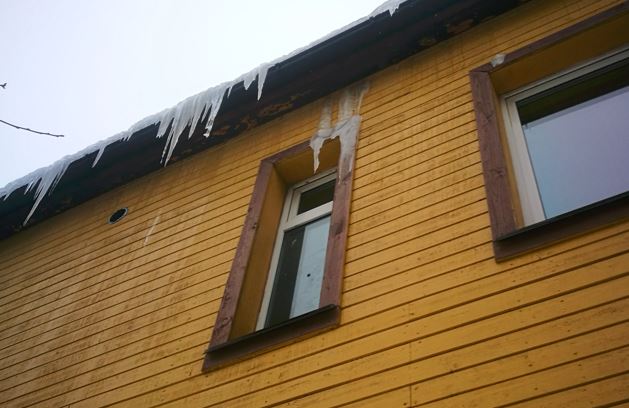

Selline küsimus on vihmaveerennidega.
Tundub, et sinna tekib peale suur jääkamakas ja sulab seetõttu tuulekasti osa lund ja jäätub seal uuesti. Kuidas sellist olukorda vältida?

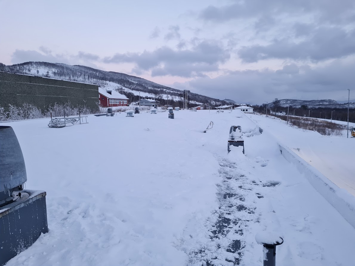

Tuleb meelde mingi situatsioon Norra maalt. Elasin ise seal sees, rendimaja. Ükspäev mingid tüübida madistavad katusel. Uurisin asja et mis toimub. Olukord järgmine:
Tüüp väitis et palju sooja jääb katuse alla, sinna kus peaks olema tuulutus. tulemusena rennid ja räästas jäätuvad.
Tuulutuseks 48x48. Soe ei tuuldu välja kui palju lund. Peaks olema tuulutusroov 70x70 ja hakkidega. Nad tegid siis harja peale tuulutuse, väga spets profiiliga harjaplekk. Servad läksid muru alla. Iga ca 4m tagant oli korsten.

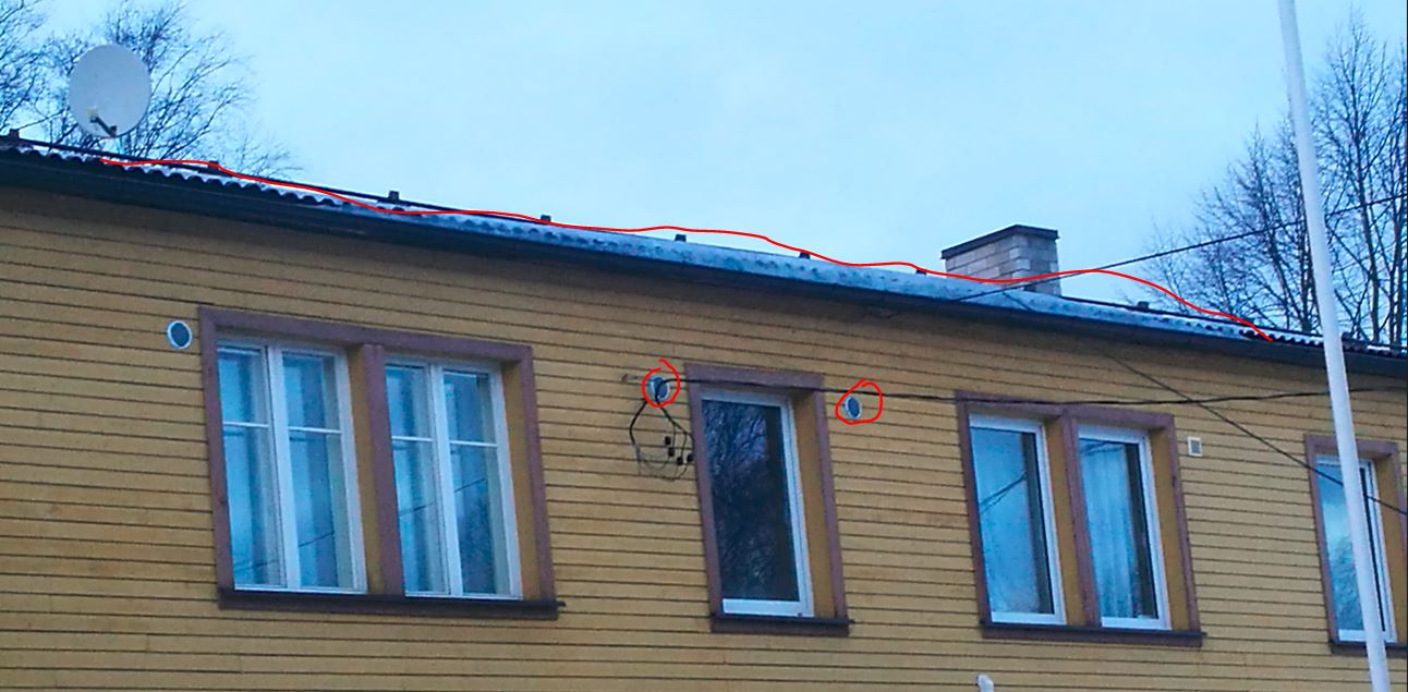

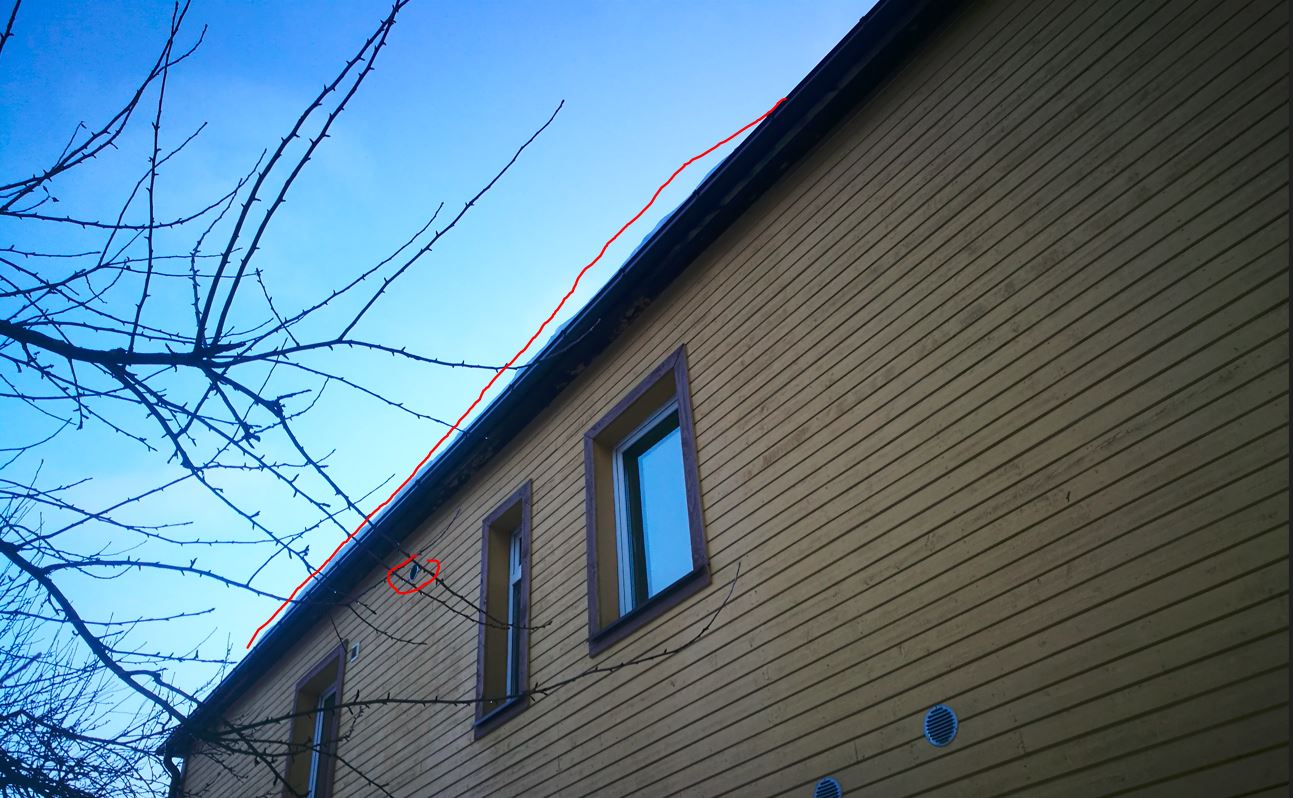

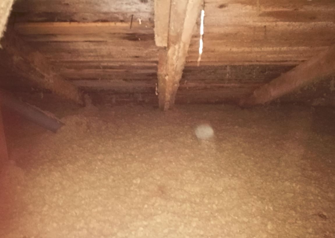

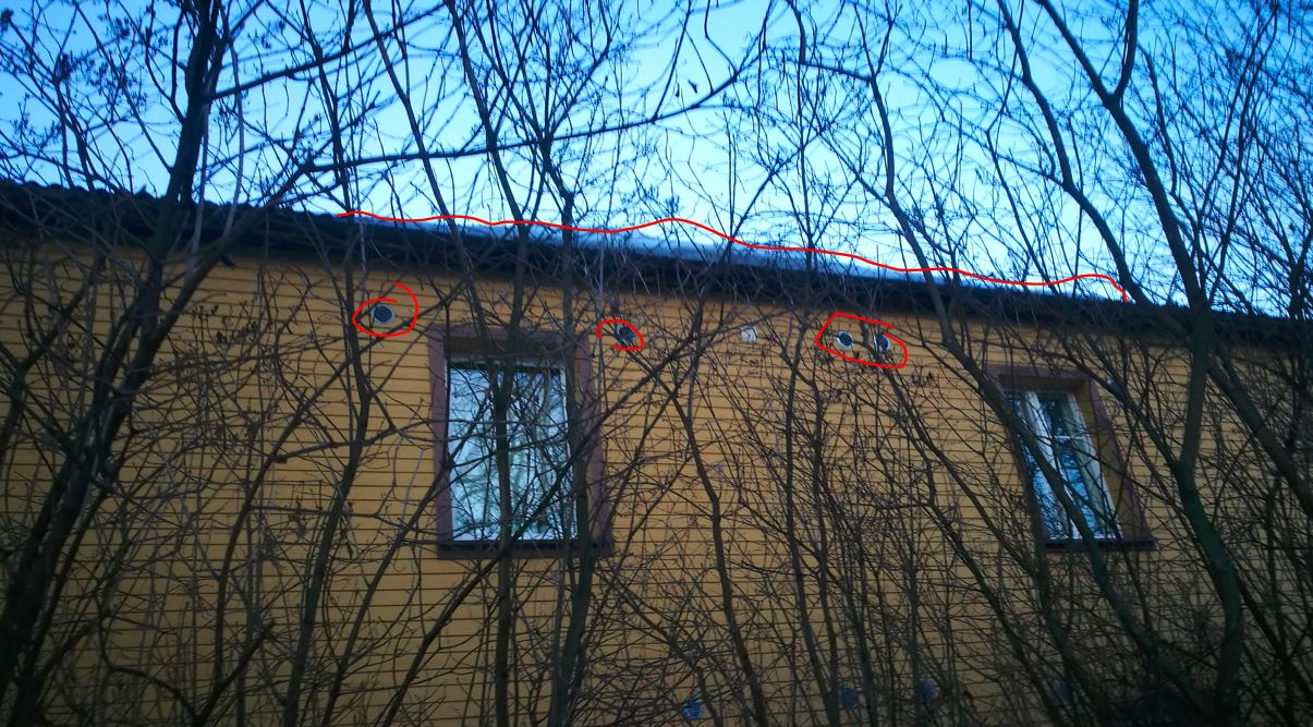

Tänan kõigile vastajatele. Hea diskussioon. Küsimus on üsna läbi talve, täna näiteks 0C kandis ilm, lumi on läinud, jäänud vaid jää. Suure lumega suurema külmaga olid suuremad purikad.
Nüüd arvan, et pealkiri oli eksitav, veerenni kalletel pole ilmselt suurt rolli jääpurikate mõistes.

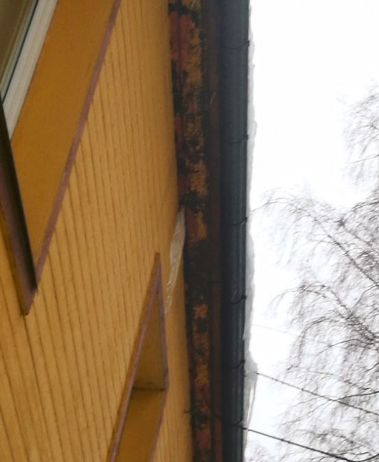

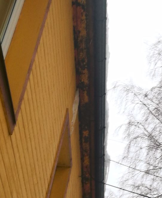

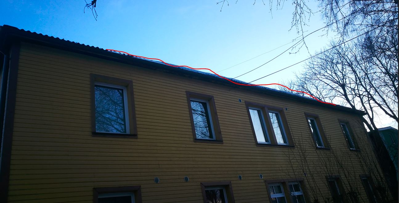

Lisasin mõned pildid, kus punasega tähistasin jääkamaka ulatuse ja väljapuhked. Suurem osa restidest on sissetõmbed (korstnast väljatõmme) ja jääkamakas on suuremas ulatuses kui väljapuhked.

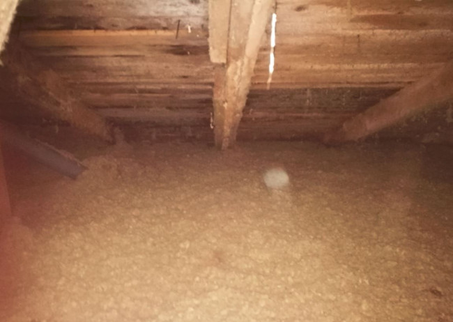

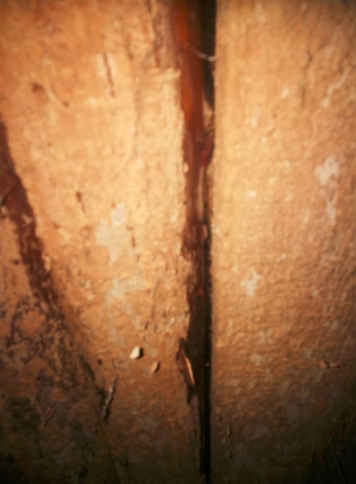

Ka pööningu pildid. Katuse laudis on hästi tihe, aga üksikust praost on näha, et ilmselt mingi ruberoidilaadne kate on 10a. tagasi vahetatud eterniidi all.

1. Termokaameraga uurida, kas katuse ja seina sõlm ei leki sooja.
2. Tuulekast on hästi kinnine, äkki vaja lõigata sinna piki praod, et soe tuulduks välja ja vesi ei jõuaks fassaadini (?)
