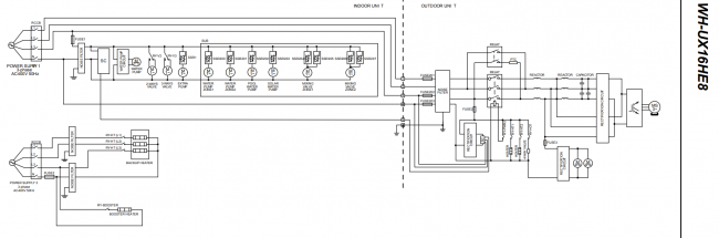

Lugesin huviga kõik 10 lehekülge läbi ja oli päris õpetlik. Tahtsin aru saada kas leidub mõistlik varugeneraatori lahendus minu süsteemile kus kasutsusel õhk-vesi soojuspump. Kilbist veetud kaks kaablit 3x16A kaitsemete alt. Üks pumbale endale (16 kW) ja teine 9 kW tenni jaoks (ma küll täpselt ei tea kas 16 kW on kokku koos tenniga või täisvõimsus on 16 + 9). Kahjuks jäi mul arusaam, et mõistliku hinnaga generaatoriga lahendada varutoidet nende võimsuste jaoks ei ole võimalik. Või siiski? Kui eeldada, et pump ei tarbi pidevalt täisvõimsust (kriisi olukorras saab ruumi temperatuuri ka alla lasta tarbimise vähendamiseks) ja et faasid on suhteliselt ühtlaselt koormatud, siis äkki polegi nii lootusetu? Manuses tänase päeva kogu maja energia monitooringu andmed. Tulpade värvid on L1,L2,L3 osakaal. Hetkel väljas -5 kraadi.
Enne küsimuse esitamist tulnuks see teadmatus likvideerida. Hetkel pole võimalik midagi vastata. Samuti tuleb täpselt selgeks teha, kas pump ise on ikka 3-f.

16 kW tundub olema toodetav, mitte tarbimisvõimsus ja välisosa on põgusa vaatamisega 1-f. Täpsusta ise asjad nüüd KORRALIKULT ära. Geneka jaoks on huvipakkuv tarbimisvõimus.
https://www.aircon.panasonic.eu/EE_et/m ... h-ux16he8/
Kui selgub tõepoolest, et välisosa on 1-f, siis mul tekib kohe küsimus su esitatud diagrammi vaadates, kas ta töötab praegu ainult nn tennide pealt, et koorumus faaside vahel ühtlane?
Ehk esmapilgul täielik kukesupp.

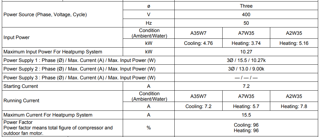

Välisosa kindlasti on 3f. Selle kinnituse leidsin service manuali elektiühenduste osas minu seadme tüübi järgi. Siseosa on tõesti ainult L3-ga toitestatud (v.a. tenn, millel eraldi sisend):
Mis puutub tarbimisse, siis tõesti 16 kW on max soojusvõimsus ja tarbimise kohta leidsin sellise tabeli service manualist:
Selle järgi max on 10,27 kW ja "tavatarbimise" input poweri tase muidugi sõltub õhu- ja veetemperatuuridest (COP).
Ehk jääb öhku küsimus millele toetuda kui varugeneraatori teed minna? 10+ kW 3f genekat ilmselt ei jaksa osta ega ka liigitada :) Väikse riskiga ja et kriisi ajal vähemalt majas kasvõi +10 sees hoida, et torud ära ei külmuks ja niiskust ülemäära ei koguneks - 5kW?

Välisosas kompressori mootori enda tööks pole 3-f vajalik, 3-f on tal kuni alaldini. Ehk uuri veel, kas on lubatud siiski ühendada ka 1-f toite külge. Kui ei, jäävad variandid mingi 10 kW 3-f genekas (tenne siis ei toida, nende toide tuleb võtta otse võrgusisendilt majja), ehitada ahi või panna inverter ja akud (varutoite jaoks kohe paneele pole vaja). Viimase kombost siiski talvel pikalt kasu pole. 1 võimalik geneka valik: https://mehka.ee/ee/product/stager-yde1 ... 00013tata3 Genekas tuleks nii paigaldada, et tema jääksoojus jääks kütmist vajavasse ruumi, heitgaas toruga välja (tagada ka õhu pealevool!), lisaks, kuna diisel, siis oleks genekas ise ka üle +10 C ruumis. Viidatud genekat saab automatiseerida (lisada ATS-i).

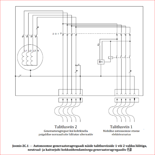

EVS - HD 60364 - 5 - 551: 2010 +A11:2016 lõpust
Lisa ZS
Lisanõuded autonoomsetele toitevõrguga ühendamata generaatoragregaatidele ja
autonoomsetele generaatoragregaatidele toitevõrgust lahutatud kohtkindla
paigaldise toitmiseks elektrienergiaga
Sealt 2. talitlusviis tundub TN-S ja 1. IT juhistikuna.

Meil tuleb ikka Talitusviis 2 kasutada minu arvates?
