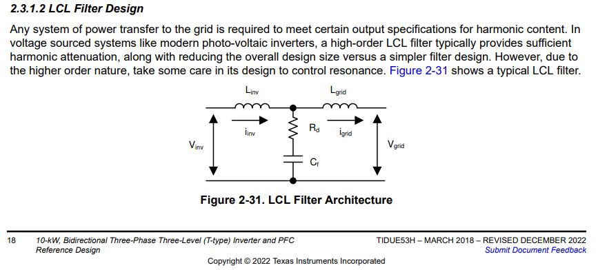

Aga kui sa sellise jama peaksid filtreerimata võrku laskma, siis EL koos TTJA-ga tuleb võtab midagi küljest lühemaks. Mõõta ei ole vaja midagi kogu aeg, saab lähtuda ka tuvastatud väärtusetest. Enne, kui loba jätkad, palun pista ostsiloskoop mõne inverteri väljundisse koormuse all või leia netist viidates meil lubatavale mudelile (igasugune p..k ei kvalifitseeru, tead isegi).
Kusjuures invertergeneka väljund on kena siinus ja plaadil jämedad poolid madalpääsfiltri jaoks.
3-f inverteri printsipiaalskeem (väljundtrafota variant), seal on ka mõõtekohad välja toodud (voolutrafod CT):
Siin natuke kõvemat juttu inverterite ehitusest https://www.ti.com/lit/ug/tidue53h/tidu ... le.no%252F
Sealt lk 18 tsitaat koos pildiga: Viidatud materjal on värske, dateeritud 2022. Kui kiirpilgul üle vaatad, siis on seal ka palju väljundpinge/ -voolu ostsillogramme.
Veel 1 kiirelt leitud 11kW 3f TI inverteri lihtsam, kuid moderniseeritud väljundlülititega variandi infomaterjal. https://www.ti.com/lit/ug/tiduez0a/tidu ... IDA-010210
