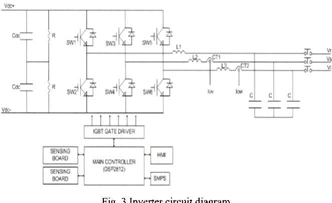

Kusjuures invertergeneka väljund on kena siinus ja plaadil jämedad poolid madalpääsfiltri jaoks.
3-f inverteri printsipiaalskeem (väljundtrafota variant), seal on ka mõõtekohad välja toodud (voolutrafod CT):

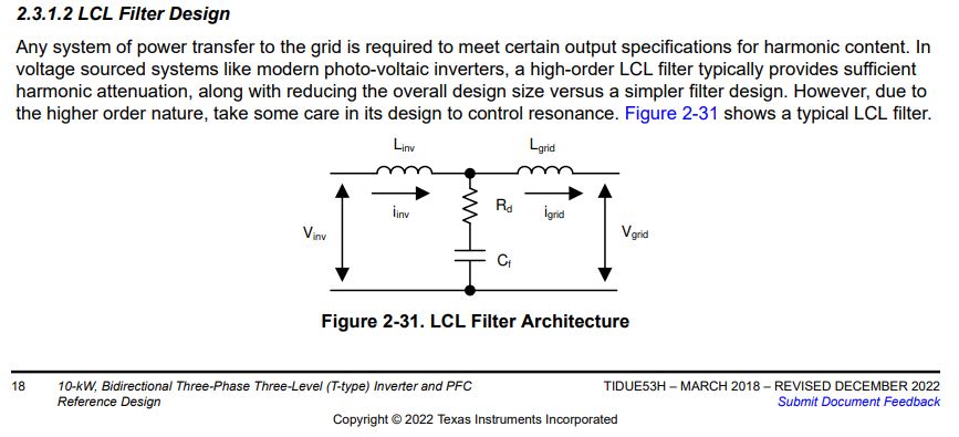

Siin natuke kõvemat juttu inverterite ehitusest https://www.ti.com/lit/ug/tidue53h/tidu ... le.no%252F
Sealt lk 18 tsitaat koos pildiga:
Viidatud materjal on värske, dateeritud 2022. Kui kiirpilgul üle vaatad, siis on seal ka palju väljundpinge/ -voolu ostsillogramme.
Veel 1 kiirelt leitud 11kW 3f TI inverteri lihtsam, kuid moderniseeritud väljundlülititega variandi infomaterjal. https://www.ti.com/lit/ug/tiduez0a/tidu ... IDA-010210
