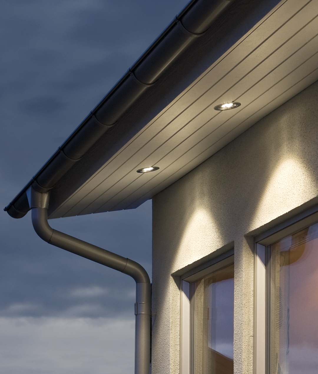

Ma ei hakka oma maja pilti siia avalikult postitama, aga panen suvalise netist leitud pildi illustreerimaks lahendust. Üks oluline erinevus on see, et mul on valgustid paigutatud nii, et aknast sisse ei paista.
