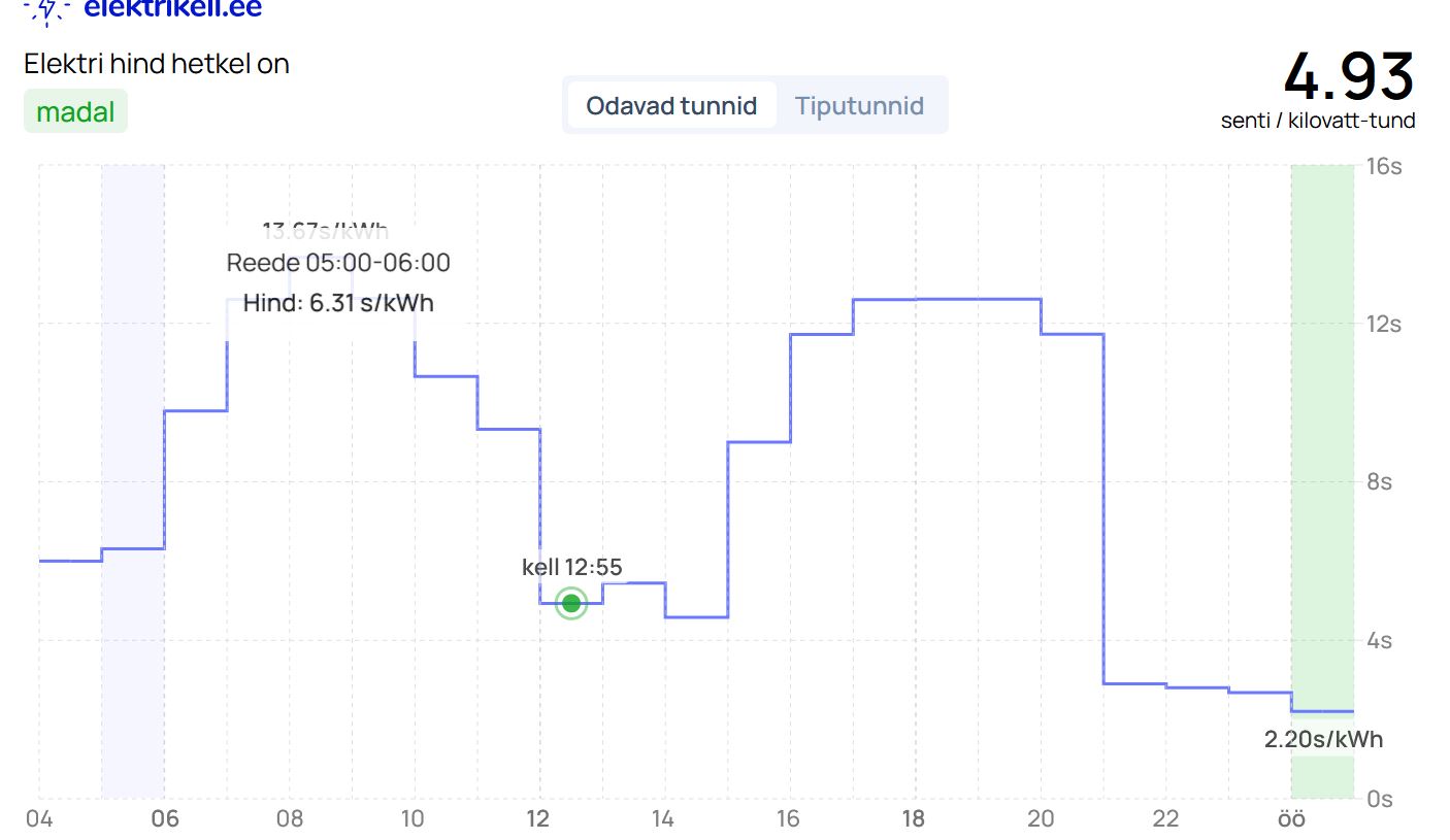

Paneeliomanikel varsti probleem, kas toota elektrit (paneelid Lõunasse) või üritada saada elektrist mingitki raha (paneelid Itta- Läände, kuid elektri väljatulek paneelide kohta langeb väheamalt 2x).
Juba tänasel elektrihinnal on kurjakuulutuv jõnks päeva keskel sees.

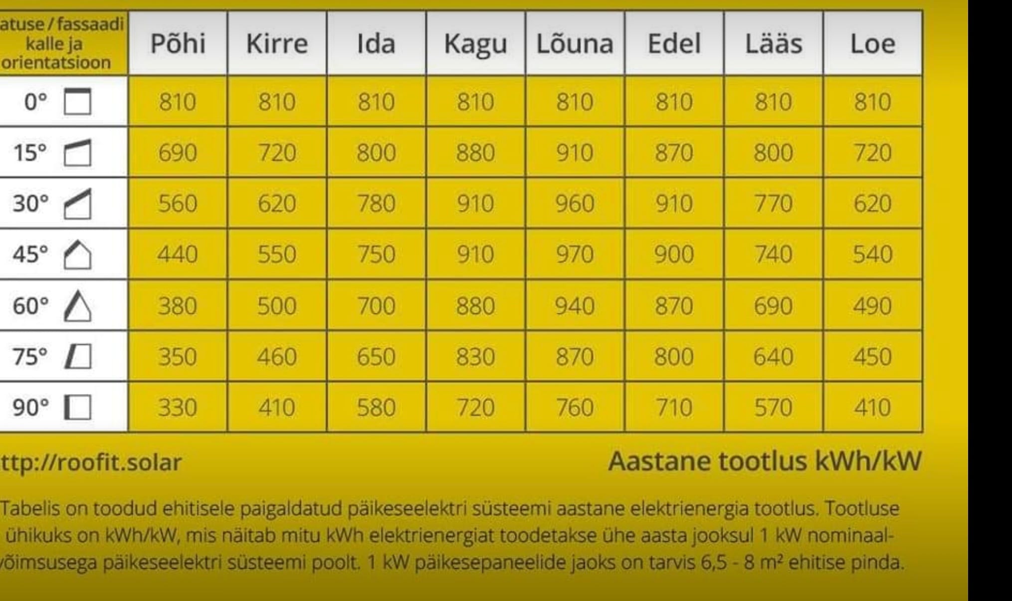

kunn24 kirjutas: 17 Mär 2023, 13:01 Paneeliomanikel varsti probleem, kas toota elektrit (paneelid Lõunasse) või üritada saada elektrist mingitki raha (paneelid Itta- Läände, kuid elektri väljatulek paneelide kohta langeb väheamalt 2x).
10-15% oli ju tabelis see vähem, aasta kohta :scratch:

kunn24 kirjutas: 17 Mär 2023, 15:36
Kust sulle mõte tuli 10-15 % kohta, on mulle arusaamatu, mis tabel see on või mida sa üldse silmas pidasid? Äkki mõtlesin mööda.
Mina mõtlesin seda tabelit. Aga netis analoogseid veel liikvel.
Postitusi: 4832
On tänanud: 53 korda
On tänatud: 167 korda
See tabel näib optimistlkult, mul tulevad paneelid ära ja panen ca Ida- Lääs, saab siis kommenteerida. Seniks võtame nii, et mu eelmise kirja väited on kahtlased, :).
Aga tänud tabelist.
Täiendus, kas on kindel, et see tabel kehtib meie laiuskraadil?

Selle tabeli järgi lõunasuunas maja fassaadile või aia külge paigaldatuna näiteks saaks 78% maksimumist kätte, mis poleks ka kuigi halb tootlus. Kui veel selle nurga all suvi vs talv tootluse kuidagi kuvatud saaks, siis püstiasendis tundub just sügis/talv/kevad end õigustavat.

Sellised tabelid arvestavad ainult ühesuunalise paneelimassiivi aastatoodangut energiaühikutes.
Kuna elektrihind (börsihind) on ajaühikutes erinev, siis rahalise tulususe arvutamine on oluliselt keerulisem, kui siin tabelis arvatud.
Rahaliselt võidab see, kes müüb oma koguse kallimalt, mitte see kes suvalise hinna eest müüb suurema koguse.
Näiteks täna on lõuna ajal kell 12-14 elekter üle kahe korra odavam kui 8-10 ja 15-18 ning minul töötas invetrer täna hommikul juba kell 8, 80% võimsusega ja 9-11 100% võimsusega.

kunn24 kirjutas: 17 Mär 2023, 16:22 See tabel näib optimistlkult, mul tulevad paneelid ära ja panen ca Ida- Lääs, saab siis kommenteerida. …..
Ida-lääne suunalise paigalduse eelis on ka see, et saad samale muumdurile ilmselt rohkem paneele külge ühendada…

Mul oli lisaküsimus, kas see tabel on meie laiuskraadi kohta?
Ja nüüd tuleb küsimus juurde, millise nurga alla paneelid panna Ida- Lääne paigutuse puhul? Teoreetliselt võiksin ka Kagu-Edela asetusse (V-kujuliselt) nad pista.

kunn24 kirjutas: 17 Mär 2023, 17:40 Mul oli lisaküsimus, kas see tabel on meie laiuskraadi kohta?
Ja nüüd tuleb küsimus juurde, millise nurga alla paneelid panna?
Ei tasu üle mõelda… pane paneelide nii, et päike neile peale paistab…. ilmselt juurdled maapaigalduse ümber?
Tee V kujuline mille suveks saad II kujuliseks ja talveks __ __ kujuliseks keerata….
Või kuppelmaastikul sobiks hästi üheteljeline jälgija… telg lõuna poole kaldu.
Mina üdini laisa, umbuskliku ja mugava inimesena tegin lausa paberkettast mudelid ja mängisin toa põrandal erinevaid kuid ja kellaaegu läbi. 90kraadi kagu/edel tundub optimaalne aga näiteks jaanipäeva paiku annaks parima tootluse isegi 120kraadi.
Hetkel ongi selline valmimisjärgus ja paari kuu pärast võin kommenteerida. :hello:
