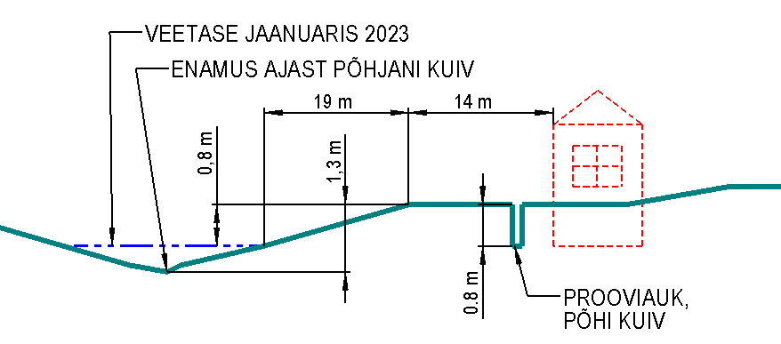

Vaagin kas keldripõrandat soojustada või mitte. Hea, kui keegi oskaks soovitada.
Maja oleks talviti pikalt kütmata.
Soojustuse mõtet näen selles, et kas talvel võib külm keldri kaudu vundamendi alla pugeda ja seda kergitada. Samas kui sellist ohtu ei ole, siis soojustamata põrand pigem aitaks keldris soojemat temperatuuri hoida.
maapind ise on üpris tihke kivirähk, moreeniks vist kutsutakse. Kaevasin proovisüvendi vundamendi talla teoreetilise põhjani, labidas peale ei hakanud, ainult kangi abiga sai. Vesi põhja pidama ei jää, siis ilmselt piisavalt dreeniv pinnas ka.
Hetkel käsil projekti lähteülesande koostamine
Lõige umbes selline:

Prooviaugu tegin varasemalt, põhi kuiv, aga kuna tekkis mõte vundament sügavamale teha, siis prooviauk hetkel liiga madal, pean sügavamaks tegema. Probleem aga selles, et skitsil märgitud veetase lähedal asuvas lohus esineb harva, korra aastas või harvem. (Võimalik, et maapind oli külmunud ja sulavesi ei saanud seetõttu kohe ära imbuda). Veetase püsis sellel kõrguse ca 2 nädalat, siis kadus, praegu on nagu tavaliselt lohu põhjani kuiv. Et kui nüüd prooviaugu sügavamaks kaevan, siis on see eeldatavalt kuiv. Et olukorda reaalis jälgida, peaks vast järgmise "ujutuse" korrani ootama, kui vesstase lohku jälle ilmub.
Kas geouuring on siis suuteline adekvaatset vastust ka kuivades oludes andma?
Mida tähendab praktikas riski vastutus? Kui nt geouuring kinnitab, et veetase ei tõuse kunagi üle teatud taseme ja siiski mingil hetkel tõuseb ja keldris on vesi?
