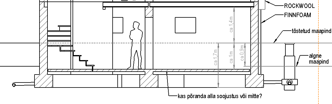

Vaagin kas keldripõrandat soojustada või mitte. Hea, kui keegi oskaks soovitada.
Maja oleks talviti pikalt kütmata.
Soojustuse mõtet näen selles, et kas talvel võib külm keldri kaudu vundamendi alla pugeda ja seda kergitada. Samas kui sellist ohtu ei ole, siis soojustamata põrand pigem aitaks keldris soojemat temperatuuri hoida.
maapind ise on üpris tihke kivirähk, moreeniks vist kutsutakse. Kaevasin proovisüvendi vundamendi talla teoreetilise põhjani, labidas peale ei hakanud, ainult kangi abiga sai. Vesi põhja pidama ei jää, siis ilmselt piisavalt dreeniv pinnas ka.
Hetkel käsil projekti lähteülesande koostamine
Lõige umbes selline:

Kisub siis pigem soojustamise poole...
Keldri mõte pigem mitte juurviljade hoidmiseks ("päris" kelder olemas), vaid hoiaks seal üht-teist träni ja tööriistu, oleks omaette nokitsemise koht ja võib-olla ka A/V ruum, juhuks, kui keegi tahab täie heliga mingit filmi vms. vaadata, siis ei häiriks sellega põhikorrusel olijaid. Katla jaoks reserveeriks samuti koha, torud paneks ka keldri lae alla, talveks tühjaks laskmise võimalus vajalik.
Keldriseinte väljastpoolt hüdrotõkkeks + soojustuseks mõtlesin Finnfoami 100 mm plaate. Kas põrandale on õigem kile peno alla või peale?
Hetkel om maja "istumissügavus" piiratud drenaaži max sügavusega, aga võib-olla ei olegi drenaaži vaja. Siis saaks maja allapoole "istutada" ja poleks vaja maapinda tõsta. Kaevan prooviaugu sügavamaks ja vaatan, kuidas vesi seal käitub.
Objektiivseid piiranguid ei ole, et tingimata peaks kelder olema. Ütleme nii, et on lihtsalt selline soov. Kui detailsemate hinnakalkulatsioonideni jõuan, siis võib ka juhtuda, et keldrit ei tule, aga praeguses etapis on plaanis küll.

Huvitab jätkuvalt ka kas põranda hüdrotõke tuleks teha betooni ja soojustuse vahele või soojustusest allapoole.
Kuigi tavapõrandal pannakse hüdrotõke vahtplasti peale siis antud juhtumil teeksin vahtplasti alla. Hüdrotõkke eesmärk on ju pinnasest kapillaarniiskuse eemale hoidmine ja kui ta on ehituskihist väljapool siis see on parem.

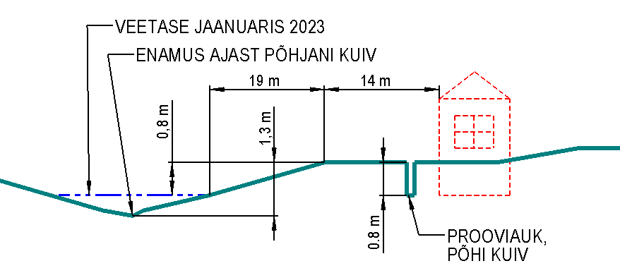

Prooviaugu tegin varasemalt, põhi kuiv, aga kuna tekkis mõte vundament sügavamale teha, siis prooviauk hetkel liiga madal, pean sügavamaks tegema. Probleem aga selles, et skitsil märgitud veetase lähedal asuvas lohus esineb harva, korra aastas või harvem. (Võimalik, et maapind oli külmunud ja sulavesi ei saanud seetõttu kohe ära imbuda). Veetase püsis sellel kõrguse ca 2 nädalat, siis kadus, praegu on nagu tavaliselt lohu põhjani kuiv. Et kui nüüd prooviaugu sügavamaks kaevan, siis on see eeldatavalt kuiv. Et olukorda reaalis jälgida, peaks vast järgmise "ujutuse" korrani ootama, kui vesstase lohku jälle ilmub.
Kas geouuring on siis suuteline adekvaatset vastust ka kuivades oludes andma?
Mida tähendab praktikas riski vastutus? Kui nt geouuring kinnitab, et veetase ei tõuse kunagi üle teatud taseme ja siiski mingil hetkel tõuseb ja keldris on vesi?

https://www.ramirent.ee/tooted/aiatoori ... siin-15kw/
Puuri keldripõrandasse piisava sügavusega auk.
Pane auku toru, et auk ei vajuks kokku:
https://www.k-rauta.ee/p/toruke-aks-zie ... fl&index=6
Ja toru seest saab mõõta reaalset survelise pinnasevee taseme kõrgust igal ajal.
Kapillaartõusuga tõuseb vesi muidugi kõrgemale, olenevalt pinnasest.

Seal see sama teema, mis käsitsi kaevatu auguga, et peab jälgima reaalajas. Huvitab, et kas geouuringuga suudavad nad max taseme kindlaks teha ka siis, kui uuringu tegemise ajal on veetase all.ping kirjutas: 26 Mär 2023, 11:27 Võta rendist pinnasepuur, 40-60mm puuriterad ja pikendused:
