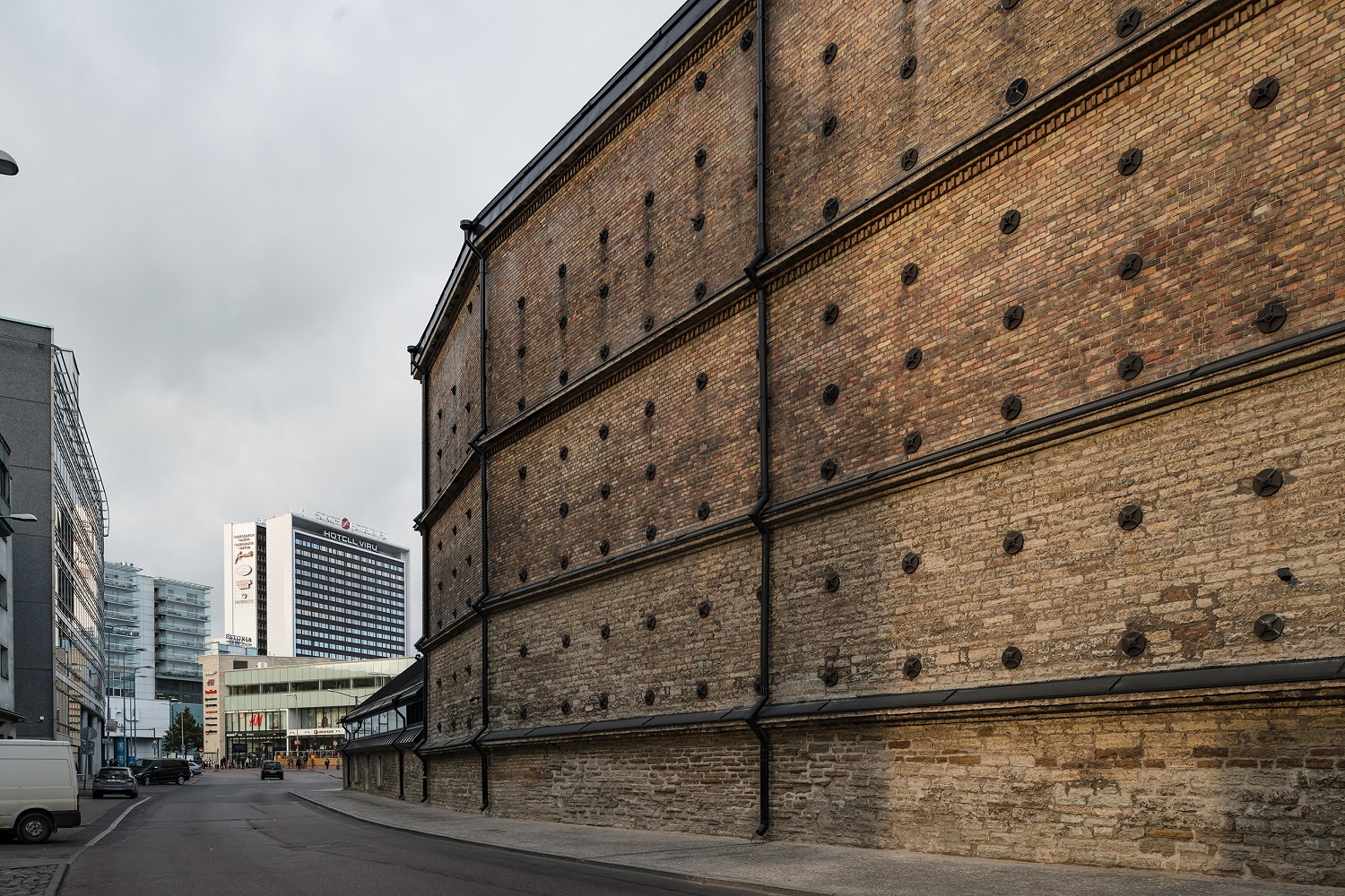

soovitaks selliseid ankruid läbi maja nagu Rotermanni elevaatoril - siis on kindel et püsib.
