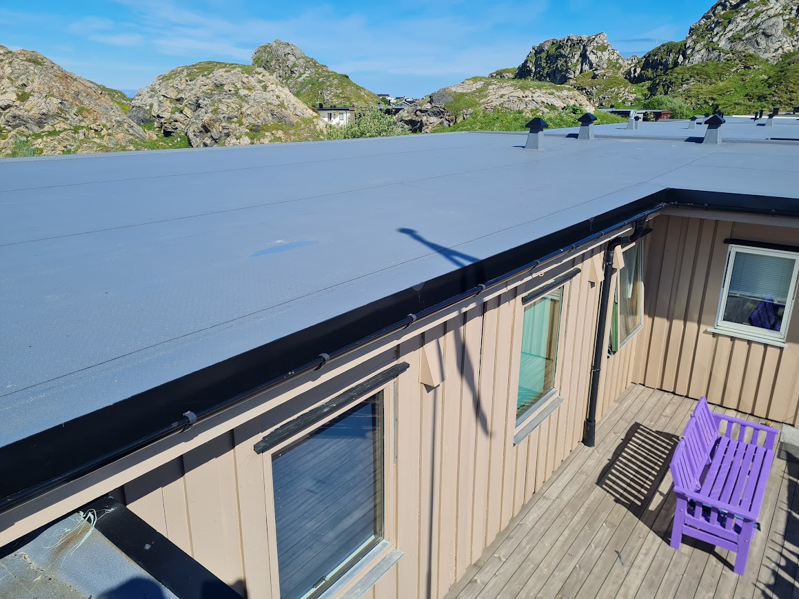

pancho villa kirjutas: 21 Juul 2024, 18:41 Käisin instagramimaja vaatamas
Krdi naljakas oli lähedalt vaadates. Värskel omanikul paraku mitte.
Hoolikas omanik on vihmaverennid isegi seest läikima löönud?
Või mida?

Kuidas vesi renni pääseb, kui plekkäär ees ja renn seinast omajagu eemal? Korraliku padukaga ehk mõni tilk jõuab ka renni.

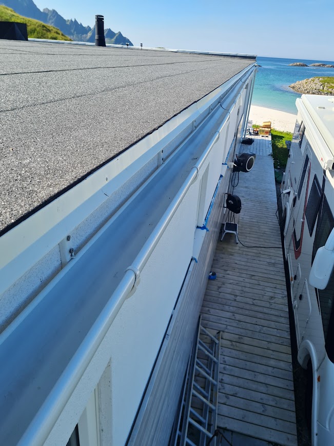

Siin võrdluseks katus, mille tegin enne jaanipäeva. Renn on vana, pleki panin uue. Instagramimaja naabermaja paistab taustal. Head mõistatamist.
Ping võtab nüüd luubi ja ma tean mille ta pildilt leiab. Küll aga pole ta piisavalt intelligentne jagamaks matsu, miks mina selles süüdi pole.

Mille ta siis leiab? Loigu katuselt?pancho villa kirjutas: 22 Juul 2024, 00:50 Siin võrdluseks katus, mille tegin enne jaanipäeva. Renn on vana, pleki panin uue. Instagramimaja naabermaja paistab taustal. Head mõistatamist.

Sellise nurga alt vaadates ei saa kuidagi hinnata tilgapleki serva kaugust seinast või paiknemist renni suhtes.Scott kirjutas: 22 Juul 2024, 00:07 Kuidas vesi renni pääseb, kui plekkäär ees ja renn seinast omajagu eemal?
Padukaga on nagunii kõik märg ja ei ole suurt vahet kas vesi langeb renni või kihutab otse üle serva maha.

Siin tundub, et nurgaplekk on pandud katuse kattematerjali peale, kuigi peaks selle all olema ja pleki teine serv ulatuma renni sisse.ping kirjutas: 22 Juul 2024, 01:13Sellise nurga alt vaadates ei saa kuidagi hinnata tilgapleki serva kaugust seinast või paiknemist renni suhtes.Scott kirjutas: 22 Juul 2024, 00:07 Kuidas vesi renni pääseb, kui plekkäär ees ja renn seinast omajagu eemal?
Veel hakkas allpool silma, et seinale sattuv vesi saaks ilusti laudvooderduse taha voolata.
See kõik siis selle esimese pildi kohta.

Kolmanda asjana kahtlustaks veel, et kaugemas otsas on ka allavoolutoru, aga renni kalle on teises suunas.A23 kirjutas: 22 Juul 2024, 01:30Siin tundub, et nurgaplekk on pandud katuse kattematerjali peale, kuigi peaks selle all olema ja pleki teine serv ulatuma renni sisse.ping kirjutas: 22 Juul 2024, 01:13Sellise nurga alt vaadates ei saa kuidagi hinnata tilgapleki serva kaugust seinast või paiknemist renni suhtes.Scott kirjutas: 22 Juul 2024, 00:07 Kuidas vesi renni pääseb, kui plekkäär ees ja renn seinast omajagu eemal?

ping kirjutas: 22 Juul 2024, 01:13 Sellise nurga alt vaadates ei saa kuidagi hinnata tilgapleki serva kaugust seinast või paiknemist renni suhtes.
Issand sa oled ikkagi täielik mõrapea, tuhandemargane seitsmene bemm. Tilgaplekk käib renni sisse, hoidmaks ära vihmavee sattumise katuselt fassaadile.

Kas oled nüüd nõus saladuskatet kergitama, mille Ping pidi pildilt leidma? Kas katusel oleva lohu, kuhu veetasku on kogunenud? Kui jah, siis mul oleks ka vaja intelligentsi tsipa juurde, et selle lohu põhjustajat tuvastada.pancho villa kirjutas: 22 Juul 2024, 00:50 Siin võrdluseks katus, mille tegin enne jaanipäeva. Renn on vana, pleki panin uue. Instagramimaja naabermaja paistab taustal. Head mõistatamist.
